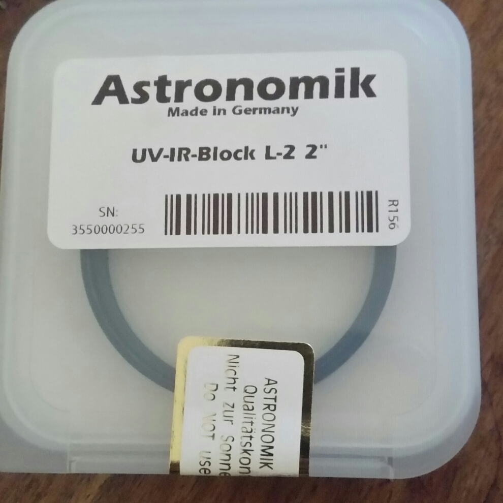

Fick hem mitt filter idag men tyvärr så är det ju inte rätt filter..Fick 2tums varianten å inte clipfilter som ja beställt.
Hmm får se om man kan ha 2 filter samansatta eller om man får skicka tillbaks det. Eftersom ja ska använda mitt CLS-filter med.
Hade planer på att så fort filtret kom så skulle ja börja modifiera kameran.

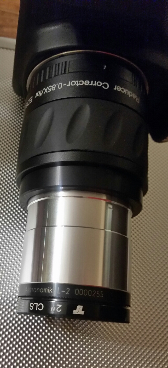

Re: Kamera moddning
Var väldigt osäker innan ja öppnade det nya filtret om de passade varandra men de funkade fint.
Så så här får det nog bli ändå:)

Re: Kamera moddning
Hej Micke,
Jag tycker du valt en väldigt bra kombination så länge du arbetar med teleskop. Med dessa två filter kan du välja vad du vill få för egenskaper på fotoutrustningen. Det blev väl en billigare uppsättning när du inte behövde clipin filter också antar jag. Fler filter att välja på dessutom.
Båda filtren när du har ljusföroreningar, vid perfekta observationsplatser tar du bort CLS filtret och får in mer ljus i kameran.
Har du någon gång i framtiden ett spegelteleskop och monokrom kamera tar du bort IR bock filtret och möjligen enbart CLS filtret för maximal känslighet.
När du använder båda filtren så som du monterat dom enligt bilden. Om du får "fula" reflexer kanske du kan sätta ena filtret på något annat ställe, före/efter field flattenern? Fulast eller mest störande reflexer brukar bli vid vissa avstånd mellan filtren. Blir det problem bara att prova med annat, du kan ju också sätta en liten distans mellan filtren om det får plats, till ex ett tomt 48mm filter.
