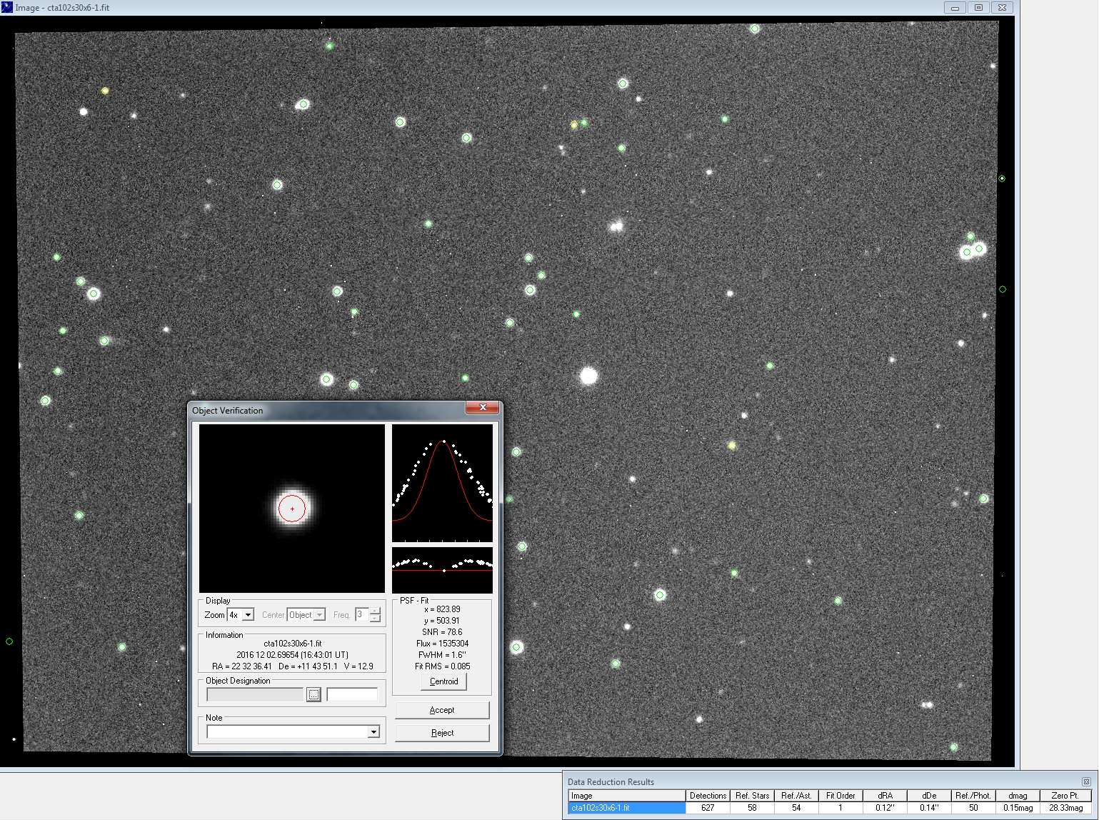

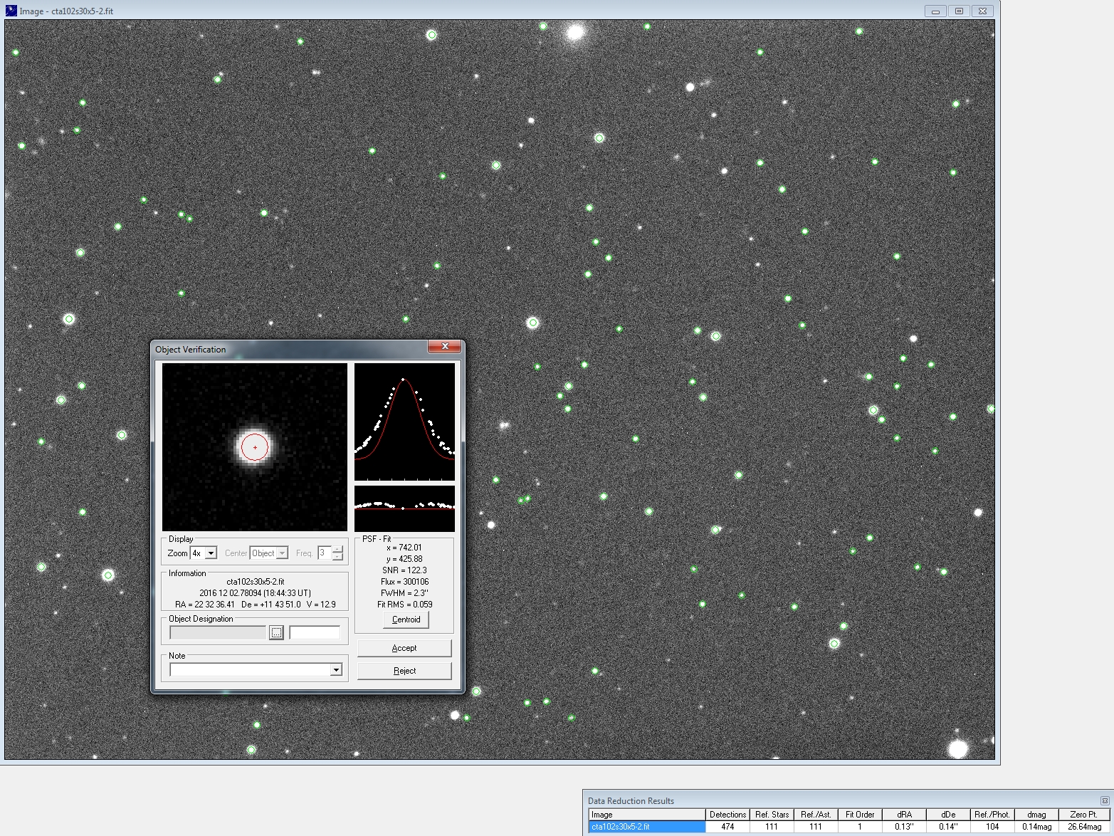

Tack Timo för infon. Även om jag visste att teleskopet pekade rätt så kan jag inte vara helt säker på att jag verkligen såg det antika ljuset. Där var något i rätt position på 300ggr förstoring men brist på rutin o lite dålig syn...
Har inga filter och kan därför inte ge några jämförbara värden men jag tog en omgång kl 18 o en kl 19:45. De var med o utan reducerare men gav bägge en magnitude på 12.9 i Astrometrica (den borde vara tillräckligt punktformig för att ge rimligt värde).
/Håkan
/Håkan
