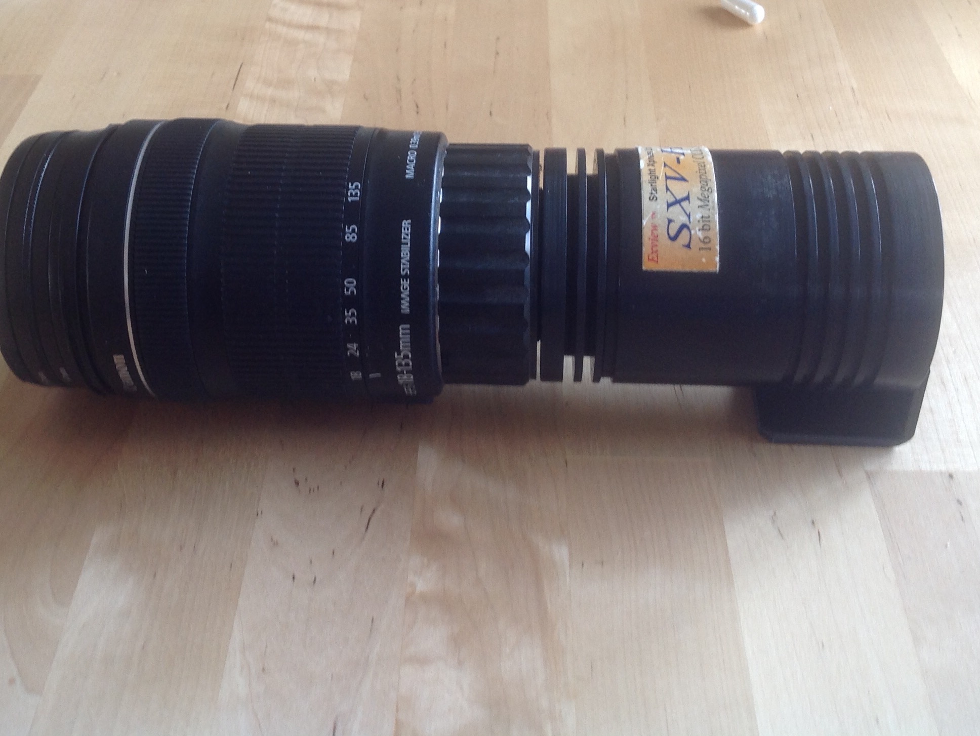

Re: Att välja CCD kamera ?
Funkar utmärkt koppla ihop kamera optik med en h9.
Jag har bara testat utan filter än .
Om man stör sig på en fläkt eller inte är säkert olika men jag tycker det är skönt med en helt tyst kamera .
