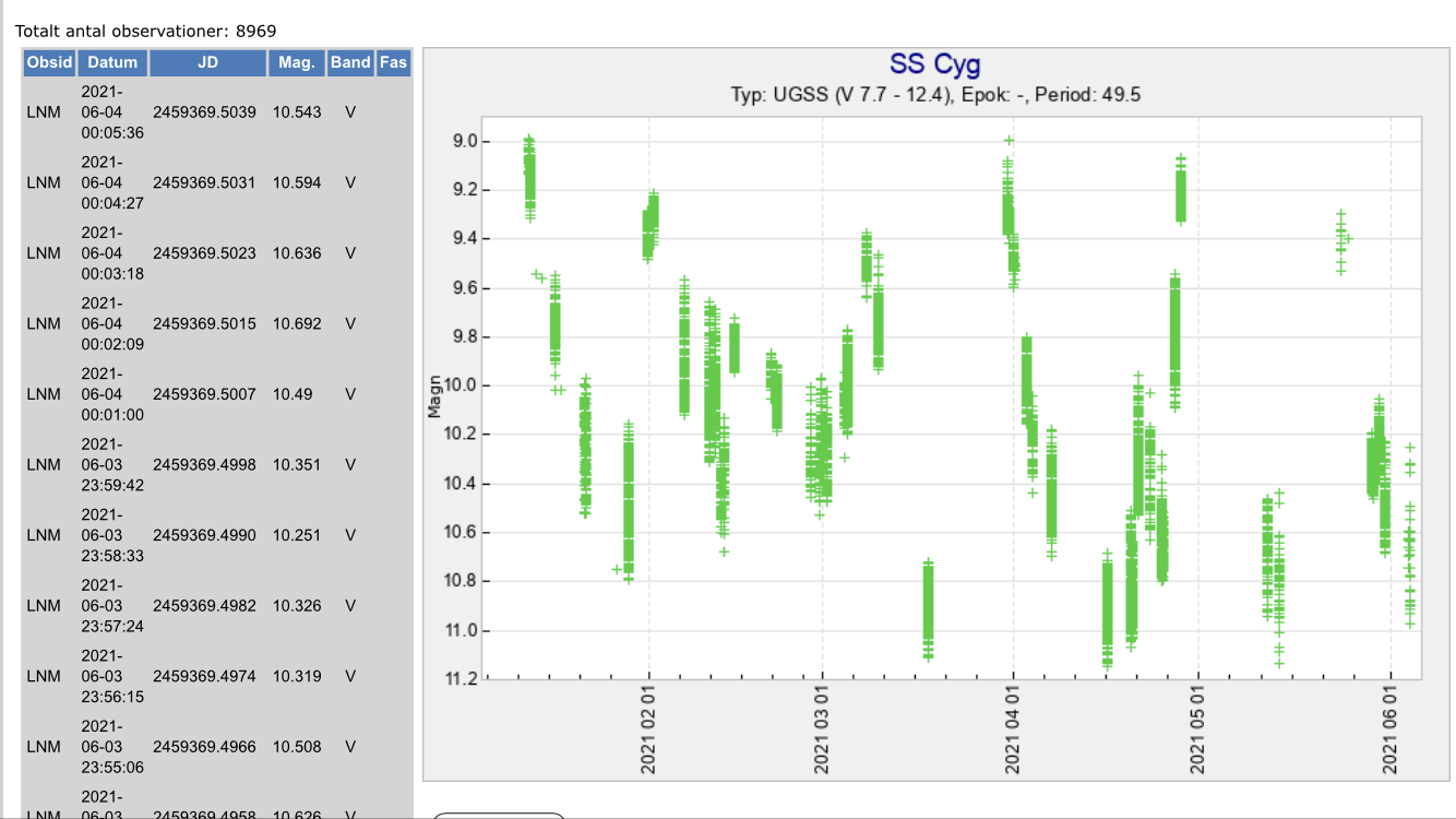

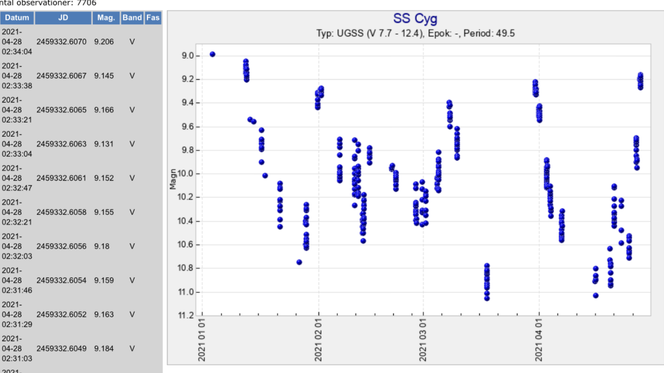

Dina mätserier av SS Cyg måste redan nu betraktas som en modern klassiker i svensk amatörastronomi!

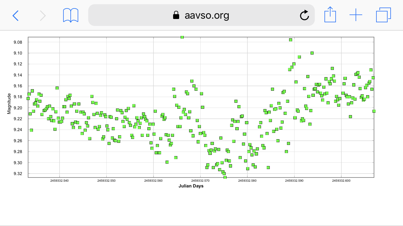

Nedan ses V-serien från morgonen 28 april i detalj.

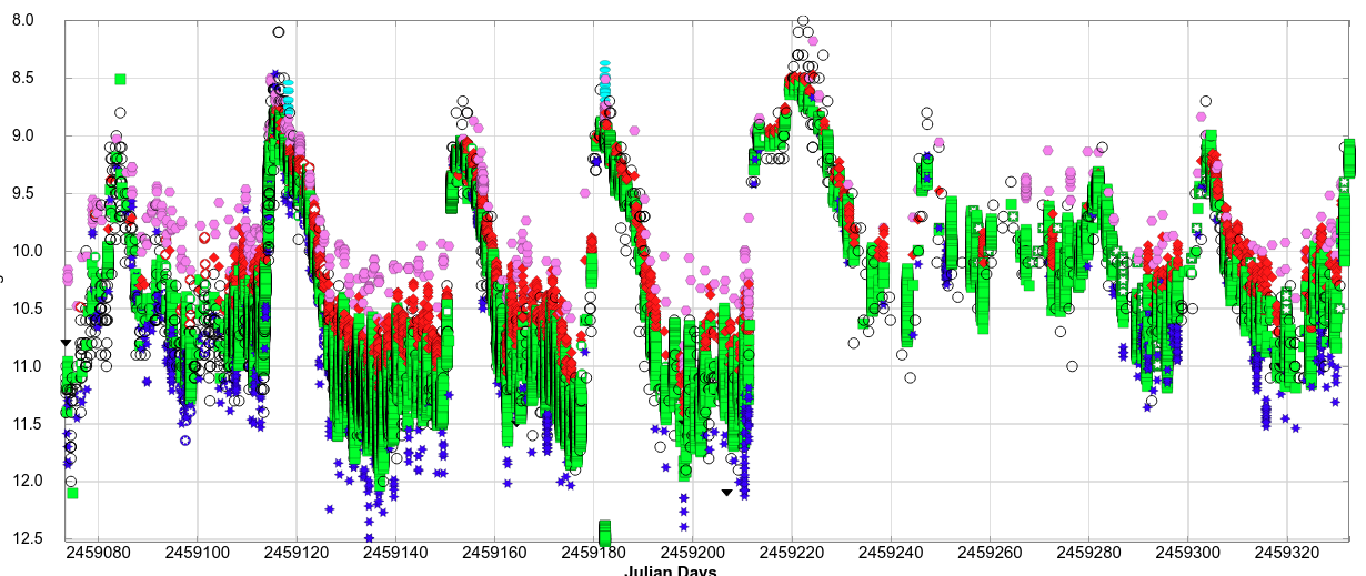

I diagrammet nedan har plottats 10-minuters medelvärden av de V-mätningar som finns i SVO sedan nyår. Vi ser en tendens till mindre amplitud (ungefär: höjden av ”staplarna”) i oscillationerna när stjärnan är ljusstark.
