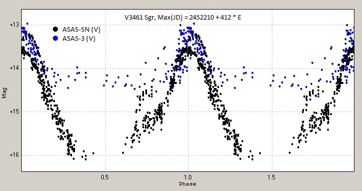

Jag har hittat ytterligare en variabel. Denna gång är det en felklassifierad RR-Lyrae variabel som visade sig vara en Mira. Måste ha blivit en rejäl ihopblandning. Stjärnan är V3461 Sgr upptäckt 1971 av Lukas Plaut. Här är ett fasdiagram med perioden 422 dygn. Jag hittade denna när jag undersökte eventuella dubletter i VSX. Den har en granne, V3464 Sgr, som också är klassad som en RR-stjärna, men i det fallet stämmer uppgifterna.

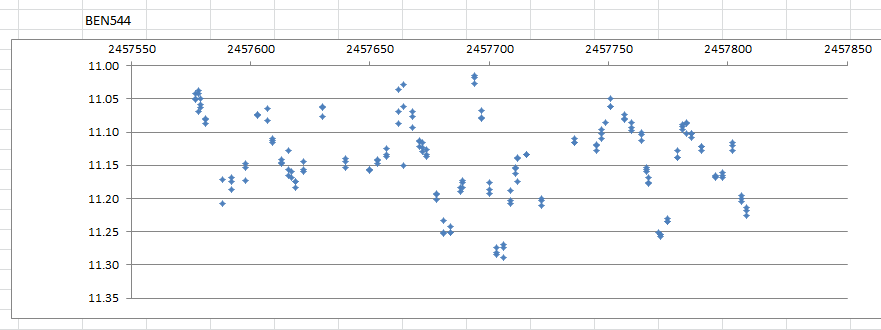

BEN544 tycks vara ytterligare en halvregelbunden variabel av det slag som vi hittat åtskilliga i detta projekt.
BEN544 ljuskurva.PNG (11.64 KiB) Viewed 6996 times

Posted: 2018-02-12 14:22:07
by ThomasK
Grattis Hans och ytterligare en på gång ser jag. :good:

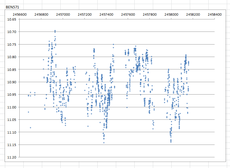

Och här en riktigt fin ... BEN571.
BEN571 ljuskurva.PNG (30.16 KiB) Viewed 6990 times

BEN544 har nu godkänts. Det tog bara en timme från "submission" till "approval".
https://www.aavso.org/vsx/index.php?vie ... oid=608211" onclick="window.open(this.href);return false;

Och nu finns även BEN571 i VSX:
https://www.aavso.org/vsx/index.php?vie ... oid=608212" onclick="window.open(this.href);return false;
