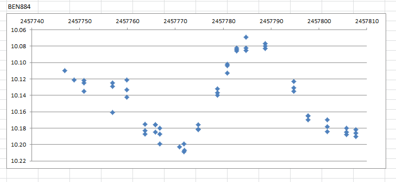

BEN884 är ytterligare en ljusstark variabel som undgått skördetröskor och andra sökningar, se nedan.
Edit:
Jag har submittat stjärnan idag 2 februari.

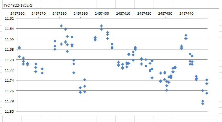

Ytterligare en BEN-stjärna har nu blivit godkänd i VSX:
https://www.aavso.org/vsx/index.php?vie ... oid=608155" onclick="window.open(this.href);return false;
En detalj av ljuskurvan ges nedan.

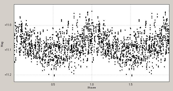

BEN835 är variabel, jag bedömer den som röd oregelbunden (typ L). Jag submittade den till VSX idag.

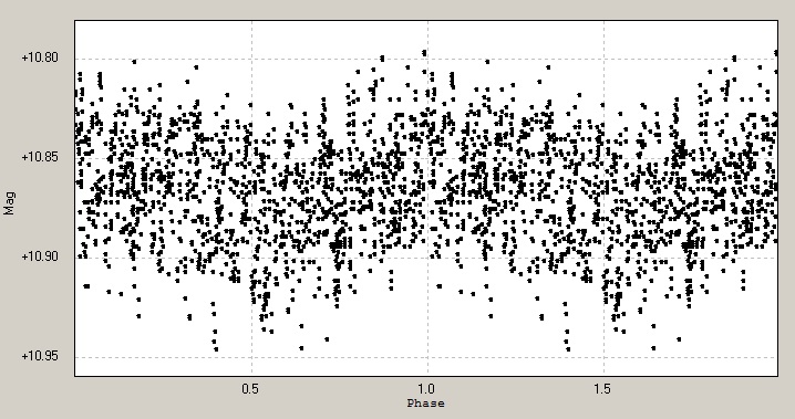

BEN846 ser ut att vara en halvregelbunden röd variabel, se ett utdrag från ljuskurvan nedan.
