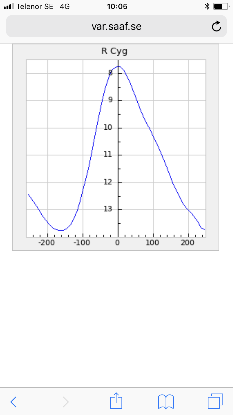

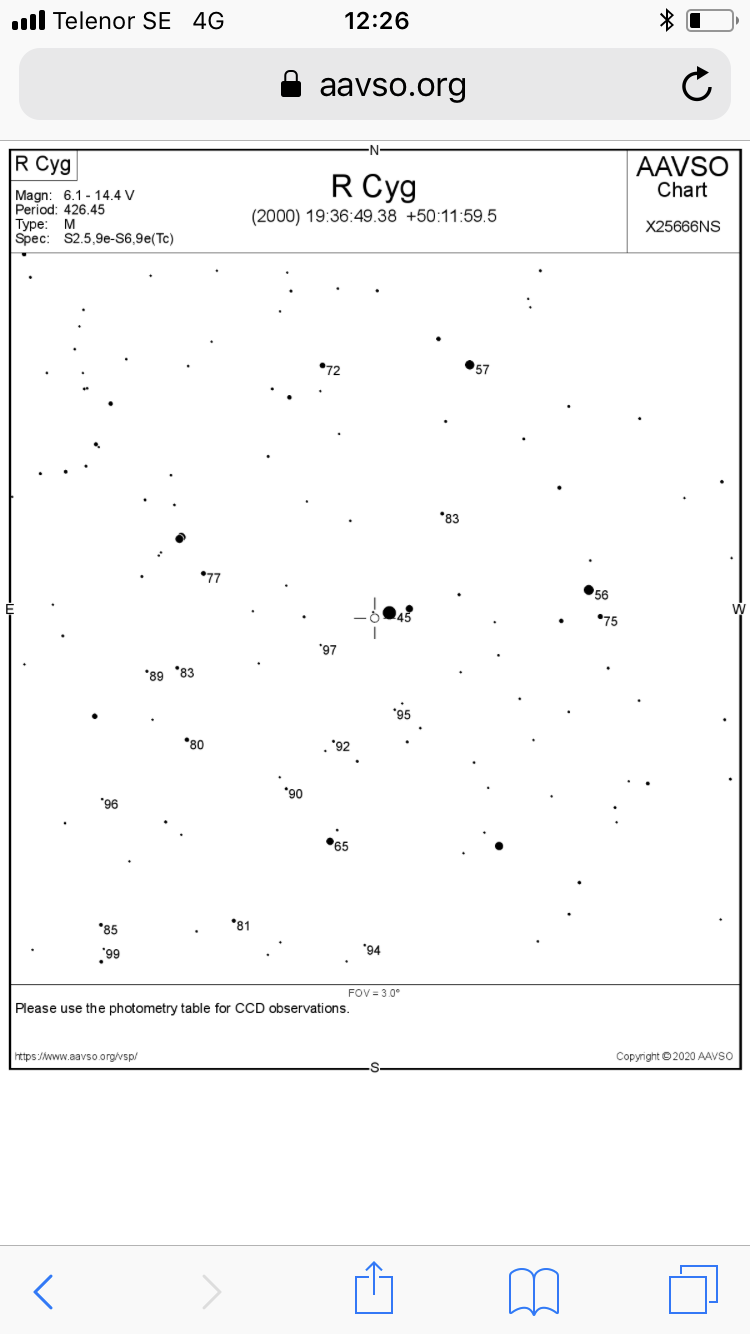

R Cyg befinner sig nu i ett ljusstarkt maximum. Exakt hur ljusstarkt vet jag inte, de visuella bedömningarna i AAVSO har gett väldigt olika resultat. Magnitud 7 ungefär, men det finns också obsar som säger 5.5. Bäst att vi kollar själva!
Karta 3x3 grader med norr uppåt ges nedan, liksom medelljuskurvan (enligt Thomas Karlsson).
Hmm, skattningar kring 5.5 verkar något märkliga i mina ögon.
Fick den själv till 7.0 ikväll efter diverse nack-brytar-övningar ...

Det stämmer säkert jättebra med 7.0 för R Cyg.
Jag kollade nu under ”Details” i AAVSO-arkivet, och såg att obsarna som gav visuell magnitud 5.5 som jämförelsestjärnor hade ... 45 och 97. Med andra ord har använts ett instrument med på tok för litet synfält som inte inrymmer någon vettig jfr-stjärna som har magnitud på AAVSO-kartan.
Omedelbart till höger om 45-stjärnan på kartan i inlägget ovan finns en stjärna som har magnitud 6.5, och som lämpar sig utmärkt som jfr-stjärna.
En synpunkt man som visuell observatör kan ha på AAVSO-sekvenserna är att de ofta är onödigt glesa. Så stora krav ställs på jfr-stjärnorna vad gäller färgindex och mikrovariabilitet att jag i många fall har lagt till magnituder för goda jfr-stjärnor på mina egna utskrivna variabelkartor. 65-stjärnan nära R Cyg är ett exempel.
I bakgrunden ligger förstås de höga krav på jfr-stjärnor som kan ställas vid BVR-mätningar men som egentligen inte skulle behöva ställas vid visuella skattningar.

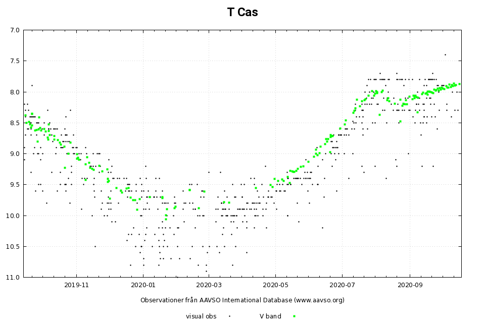

T Cas befinner sig sedan ett par tre månader i ett intressant platåartat maximum med uppenbarligen mindre oscillationer.

T Cas är nu det ljusaste jag någonsin sett den, 7.7 ikväll.
