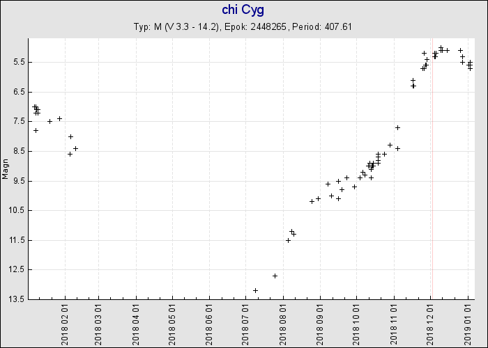

Posted: 2019-01-03 14:34:47
by wilt
Nu har chi Cygni passerat max, de senaste två kvällarnas observationer av Thomas Karlsson, Björn Karlsson, Hans Bengtsson och undertecknad placerar stjärnan på 5.5-5.7.
För egen del har Svanen nu hamnat bakom de femvåningshus som omger min vanliga observationsplats, men en kort cykeltur (en av fördelarna med fältkikare är att det är ett mobilt instrument) förde mig till en plats med god västerhorisont och det som drog mig dit var mest chi Cyg - jag ville ha chansen att följa den här fina stjärnan. Nästa säsong lär maximum inträffa en och en halv månad senare ungefär, så då blir det än knöligare men dock ej omöjligt att följa chi Cygni genom max.

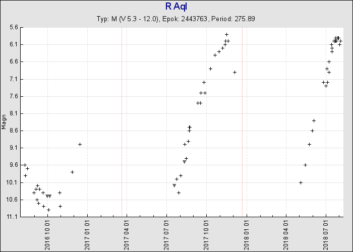

R Aql tycks nu ha passerat maximum men är fortfarande ett objekt för observatörer med mindre kikare, obsade den till 7.3 inatt.
T Cep är nära max nu, obsade den till 6.6 inatt.
Posted: 2019-06-06 22:47:45
by ThomasK
Jag såg att tidpunkten för maximum för R Aql låg långt före beräknad tidpunkt i SVO (den lodräta röda linjen i ljuskurvorna). Visserligen är R Aql känd för sin stadigt minskande period, men avvikelsen var väldigt stor och jag brukar uppdatera perioduppgifterna från fasdiagrammen över de mest observerade stjärnorna då och då. Jag måste ha missat att lägga in de senaste uppgifterna för R Aql från 2017 då perioden i SVO var 275.9 istället för 272.5 som den borde vara. Efter jag fixat detta stämmer den röda linjen bättre med verkligheten.
Perioden för R Aql var över 340 dagar när den upptäcktes i mitten av 1800-talet. Sedan dess har den lite knyckigt men ändå stadigt minskat. Sedan 2005 har det varit en sådan där knyck då perioden har pendlat mellan 270-272 dagar. Kanske är den på väg neråt nu igen. I så fall kommer maximumen framöver att återigen hamna till vänster om de röda linjerna.
