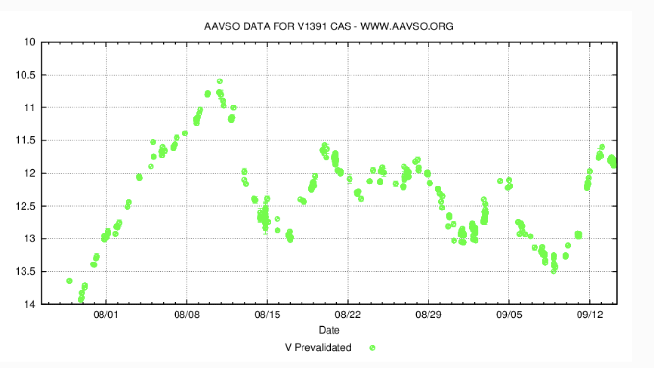

De allra senaste V-mätningarna (AAVSO) visar att uppgången nu hejdats. Det tycks således handla om ytterligare en fluktuation, men med överraskande snabb stigning. Inget som kan konkurrera med primärmaximet.

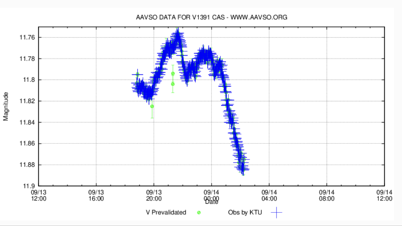

En intressant tidsseriemätning (V) gjordes av vår finske kollega Timo Kantola natten 13-14 september, se diagram nedan. Under loppet av en natt kan magnituden variera fullt mätbart i den mycket korta tidsskalan. Detta även om novan just då inte skulle befinna sig i något mera långsiktigt tilltagande eller avtagande.

Novan vände snabbt uppåt igen efter en liten dipp för två dagar sedan. Nu på väg mot sjunde toppen. 11.69 fick jag denna gång.

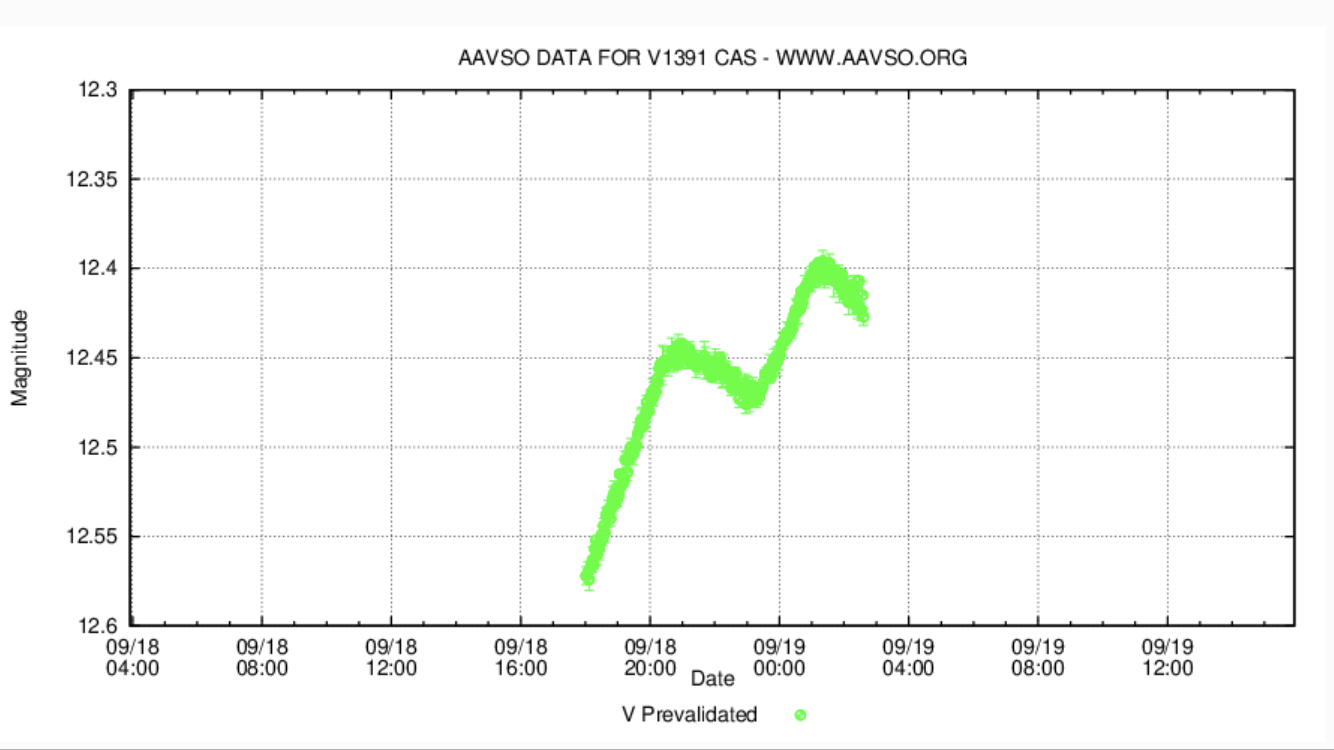

Timo Kantola, Finland, gjorde under den gångna natten (18-19 september) tidsseriemätningar (V) av novan, se diagram nedan.
