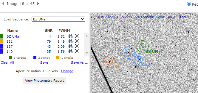

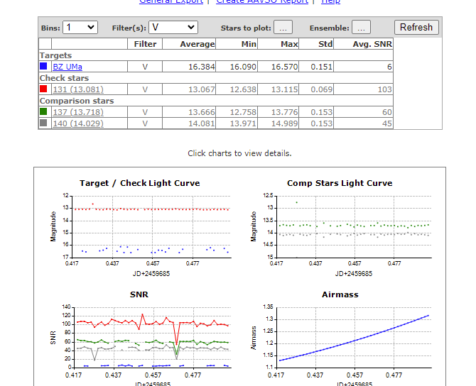

085344.2 +574841 BZ UMa som Hans Bengtsson så testade på natten...
UGSU
Mag. range 10.5 - 15.3 B
Period 0.06799 d (97.91 min)
Jag trott kunde se hela tiden i V. men nått är fel eller gjort fel :)
Den är tiden i nästa 2 timmar totalt. Den är V 16 - 17.

Re: Aktuella kataklysmiska variabler
Posted: 2022-04-16 11:00:09
by Hans Bengtsson
Hej Robert!
Jag tror dina mätningar av BZ UMa är helt OK. Stjärnan ligger nu i minimum och har då normalt V-magnitud 16-17, precis som dina obsar visar.
En annan dvärgnova i Ursa Major, IY UMa, är däremot i utbrott.
Roligt att du kommit igång igen med fotometrin! Dina resultat verkar jättebra.
