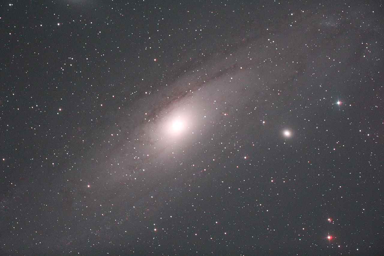

så här blir en bild på m31 med skywatcher 200pds och cls filter för mig
Här en delförstoring på problemet
Jag använder ju en canon 700d astromoddad av astronomiser och skall alltså inte behöva ccd enligt honom då jag frågat vilka andra "light pollution filter "
fungerar bättre än astronomik och då kanske någon som oxå kör canon astromoddad ?
Säsongen börjar ju strax och vill helst slippa dom där röda och gröna blödande stjärnorna då det tar tid att justera bort dom så all förslag mottages tacksamt
mvh/bjorsa

Det är lite svårt att se, men ser det inte ut som om det röda strålar radiellt ut från centrum? Detta fenomen förvärras antagligen av att du har ett ljusstarkt teleskop som i dessa sammanhang är ganska vidvinkligt. Ljuskonen i kanterna kommer in i en vinkel.
När jag för länge sedan höll på med filter i spektrografer hade man ibland filter av membrantyp för att de skulle vara så tunna som möjligt och därmed minimera liknande fenomen. När ljuskonen passaerar filtret kommer ju ljuskonen studsa mellan glasytorna och på grund av just tjockleken komma längre ut från centrumlinjen för ljuskonen. Fenomenet blir större ju mer man avviker från optiska axeln.
I ditt fall ser koman ganska stor ut, kan ju vara också att ljuskonen studsar mellan filterytan och någon annan reflekterande yta i teleskop/komakorrektor/kamera.
Nu är det inte säkert att det är detta som är problemet, bara spekulerar lite.

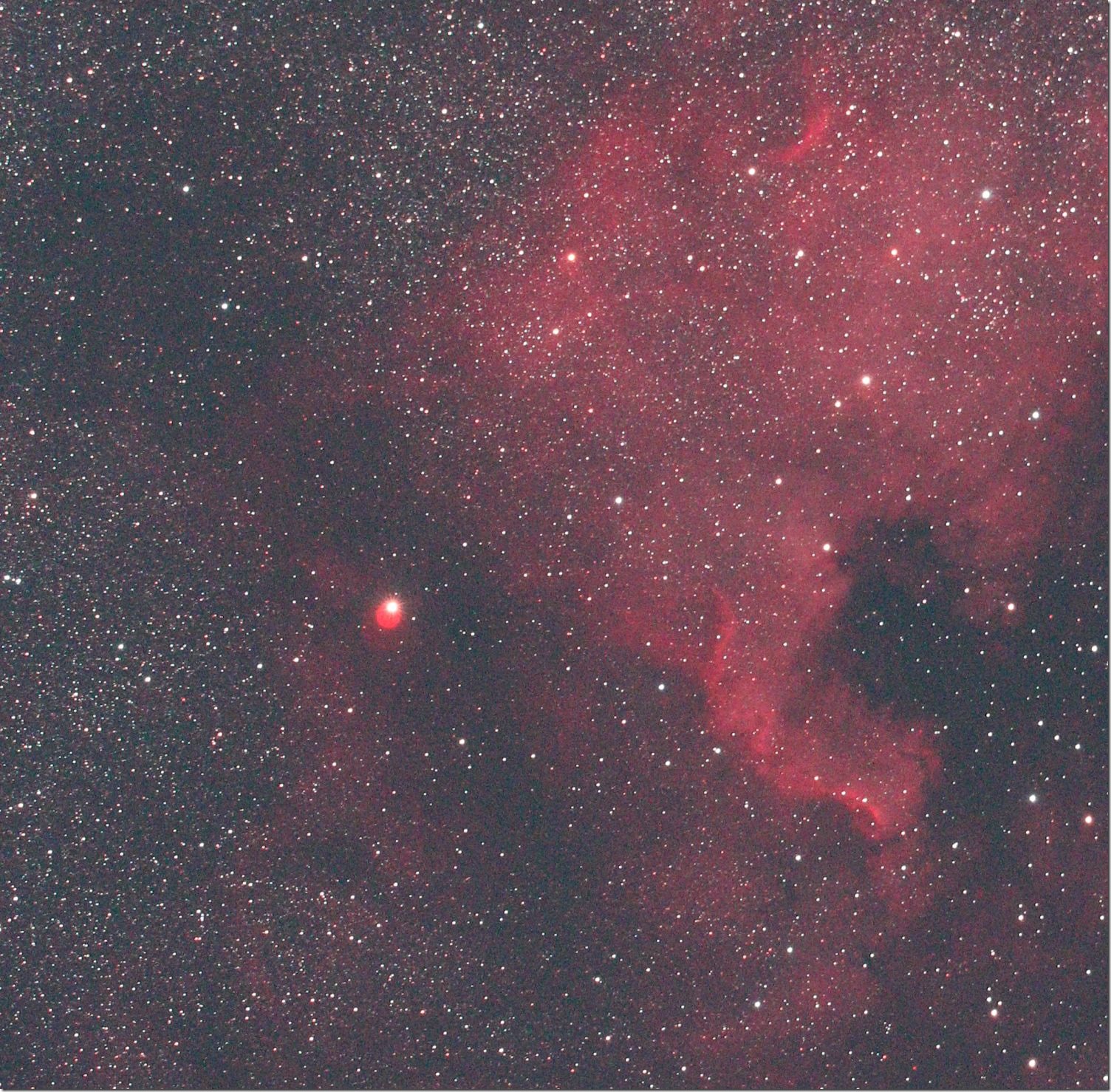

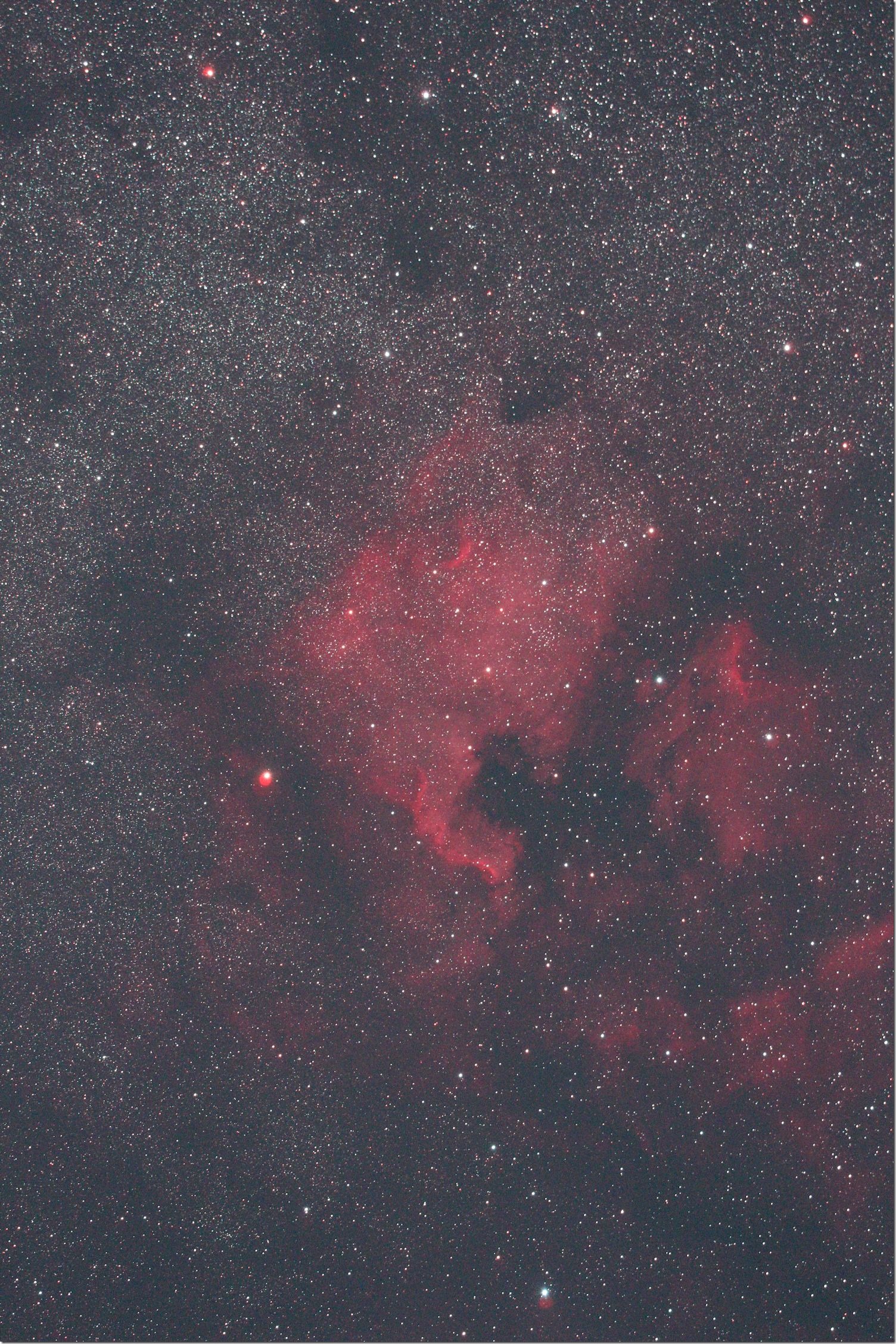

Komakorrektorn kan det inte vara i alla fall då jag får samma problem med ett sigma 180/3,5 lägger in 2 bilder tagna med sigma 180 och canon 700d och cls filter astronomik clips in

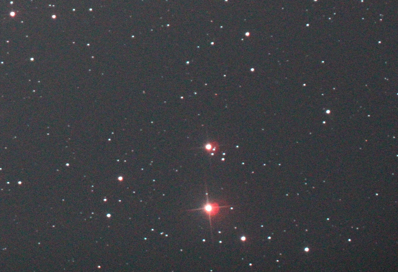

och en delsförstoring på problemet
Tror det är cls filtret som felar men frågan är ju om man köper ett annat light pollution filter kommer jag då få samma problem igen ?
Kan det tex vara att filtret inte kommer helt parallellt med sensorn och att man skulle kunna testa genom att lägga på en tejpbit på ena sidan av clipinfiltret och se om felet blir större eller mindre ?
mvh/bjorsa

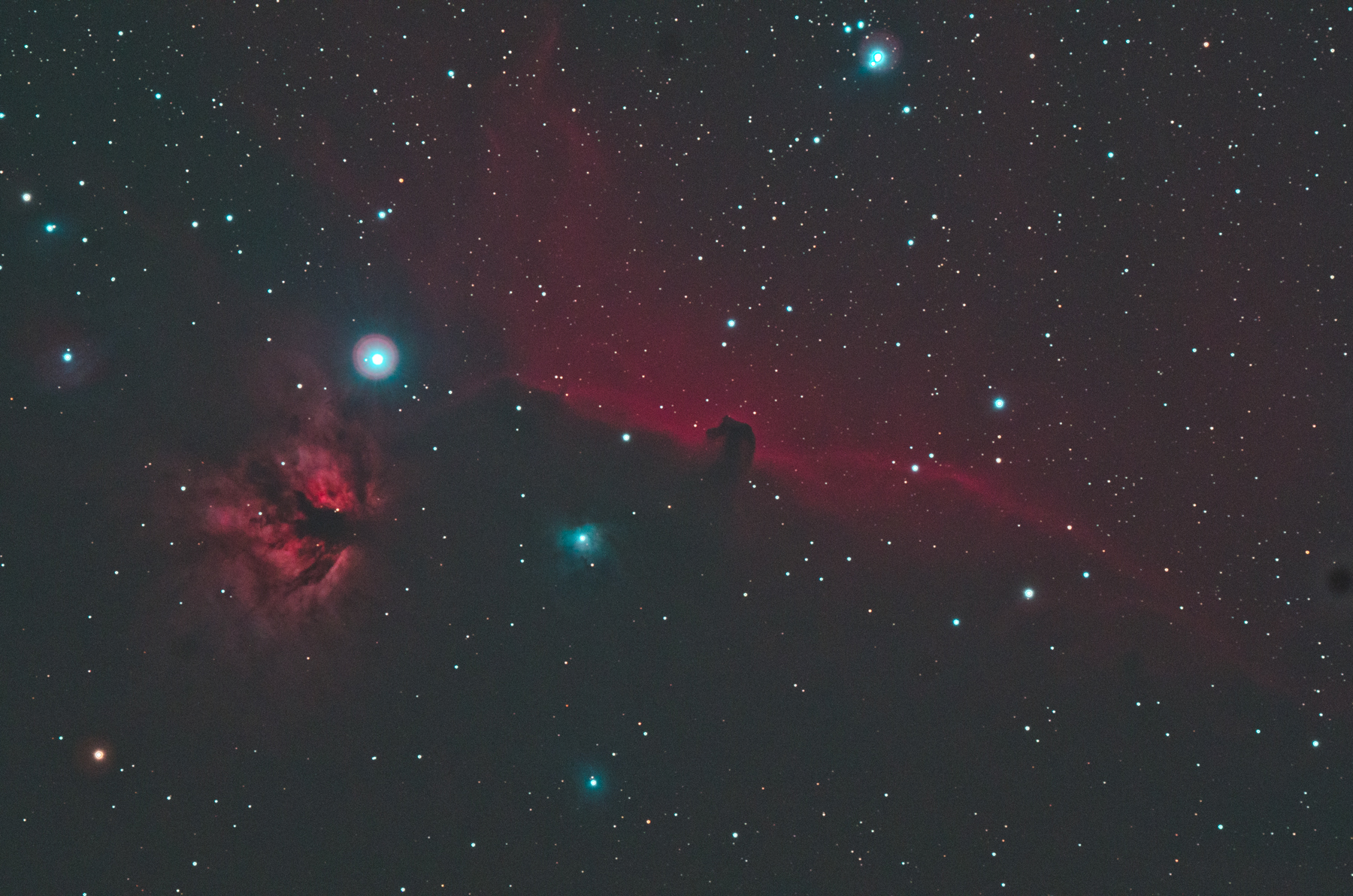

Jag kör ofta med ett 2-tums (gängat) CLS-filter i min APO refraktor, och har märkt att väldigt ljusstarka stjärnor kan ge en osymmetrisk halo. Riktningen på det osymmetriska är från centrum och ut mot periferin, se Alnitak nedan (bilden är helt obehandlad, bara nedskalad. Jag har dock ingen bild att jämföra med, men jag minns att Martin F för länge sedan hade problem med halos som ev hade att göra med reflexer inne i kameran. Är du där, Martin - Hur gick det ?

Visst är jag det och det där ser ut precis som mina problem. Jag har dock bara en moddad kamera, utan clip-in filter. Fick kameran justerad av Astrosweden (Baaderfiltret satt lite snett) och det blev bättre men inte bra. Orkade inte bråka mer med det sen. Har köpt en till begagnad moddad kamera som jag ska testa till hösten.

Nu på den nya bilden ser man mycket tydligare att det verkar vara rotationssymmetriskt problem. Ser också att vi diskuterat detta mycket tidigare i tråden.
Knepigt problem, har du något IR cut off filter i optikkedjan, typ vid 700nm? Kamerans eget IR cutoff filter har du ju tagit bort i och med modifieringen.
Enligt den filterkurva som var bifogad tidigare tycks IR cutoff inte ingå i CLS filtret.
Om inte kan det ju vara så att comacorrectorn inte klarar av hela våglängsområdet med IR 700 till 1000nm och det felet hamnar ju i den röda kanalen. Ditt CLS filter tycks ju framhäva den röda kanalen och då är det klart att felet syns så mycket tydligare.
Har du provat att fota utan comacorrector så att du bara har speglar i optiken?
Du får samma problem med kameraobjektivet eftersom det är uppbyggt med linser.
