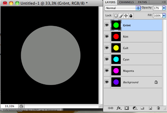

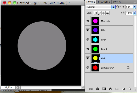

Med blandningstyp "Normal" finns det bara en metod om du vill ge varje lager samma tyngd och det är 1/n.
Om du väljer att slå ihop de två första lager och sedan lägger till det tredje med 33% eller om du väljer att ha alla lager aktiva spelar ingen roll, det är exakt samma princip och formeln ändras inte. Det är fortfarande 1/n som gäller om du vill göra rätt.
Jag använder nästan aldrig mer än 10-12 lager i stacken för avrundningsfelen blir procentuellt större och större eftersom du måste runda av till närmaste heltal, men jag slår inte heller ihop dem för att få formeln att fungera, det är helt ovidkommande.
Jag har tillverkat 1 exempel med 6 cirklar fyllda med de 6 primärfärgerna, rött, gult, grönt, cyan, blått och magenta.
De har viktats enligt formeln 1/n nerifrån och upp: 100, 50, 33, 25, 20, och 17%.
Resultatet är en neutral mellangrå ton precis som förväntat eftersom alla lager bidrar lika mycket.
I exempel 2 har jag kastat om lagrena men anpassat opaciteten enligt 1/n och får samma resultat, vilket också var väntat. Den pyttelilla avvikelsen i färgton beror på avrundningsfelen att man använder 33% i stället för 33,33333... och 17% i stället för 16,66666...
Alla andra blandningar skulle ha gett en färgton som hade påvisat ett fel i viktningen.
Jag hade kunnat lägga på brus i varje lager och det hade också minskat identiskt i de båda fallen.

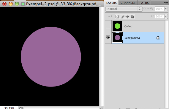

Edit: Efter att ha läst Daniels välformulerade inlägg här nedan har jag tillverkat 2 bilder till där jag har slagit ihop de 5 första lagerna. Släcker jag ner synligheten för det översta, gröna i detta fall, så ser man att resultatet har en magentaton.
Det neutraliseras med det gröna lagret som är tonat med 17% eftersom det ligger ursprungligen på plats nr 6. 1/6 = 17 %. Som du ser så är resultatet identiskt med Exempel-2 här ovan där alla lager var aktiva och tända.

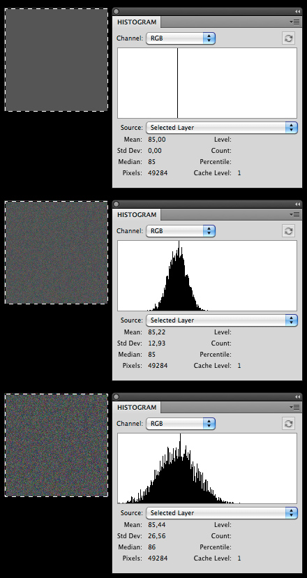

En viktig sak att tänka på när man analyserar brus är att i vissa situationer får man negativa värden, till ex om man subtraherar två darks. I ett vanligt fotoprogram klipps vanligen de negativa värdena men inte i ett riktigt astroredigeringsprogram.
Standardavikelsen är ett bra mått på bruset men det gäller att hålla reda på om man skalat signalnivån.

Formeln har inget med brus att göra över huvud taget utan är till för att ge lika viktning.
Alla bilder i en stack kommer bidra med lika stor procentuell andel om den används rätt (nästan iaf. eftersom vi är tvungna att avrunda).
Layers i PS låter oss lägga en bild ovanpå en annan. Ändrar vi inte översta bildens täckförmåga kommer inte bilden under bidra alls eftersom inget av den tillåts synas igenom.
Lägger vi den övre bildens opacitet på 50% kommer båda bilderna synas lika mycket, eller hur. De bidrar med 50% vardera. 50%+50%=100%
Lägger vi sedan en tredje bild överst och ger den opacitet 50%, så kommer bilderna bidra med 25%+25%+50% viket ju inte är lika viktning.
Ändrar vi opaciteten till 33% (eftersom vi är tvingade att avrunda)får vi så nära samma viktning som vi kan få på alla tre bilderna. 33,5%+33,5%+33% .
Så kommer det fortsätta när vi ger vår fjärde bild 25%. Alla bilderna i stacken (nåja nästan alla, pga avrundningen tidigare) kommer bidra med 25% var.
Viktar vi inte bilderna enligt 1/n kommer ordningen påverka resultatet. En viss ordning kommer ge lägre bakgrundvärden än en annan och bruset kommer inte jämnas ut som vi tänk oss. Och det du mäter är bakgrundsvärden inte brus. Har för mig att MaximDL (har inte det programmet själv) har en funktion för att mäta brus.

Peters färg-plättar har inget att göra med att mäta brus utan visar tydligt att viktning enligt 1/n stämmer.
Om man blandar alla sex primärfärgerna i lika proportioner får man just neutral-grå. Om viktningen inte stämmer skulle tydliga färgstick genast framträda.

Liksom Cristofer tror jag inte att pipetten är ett bra verktyg för att mäta bruset i bilden. Du ska nog i stället använda ett mätverktyg som histogramet som kan ge mycket info om hur pixelvärdena fördelar sig i bilden eller i ett markerat utsnitt.
Nu minns jag inte på rak hand alla detaljer men se till att den mäter de faktiska värdena och inte cachade versioner som kan vara mindre precisa.
Jag bifogar en skärmdump som visar 3 olika brusnivåer och motsvarande histogram med lite statistik över fördelningen. Den översta har inget brus.
Lycka till
Edit: Om det är de cachade värdena som visas så dyker det upp en liten varningstriangel i histogramets övre högra hörn.
Det räcker då att klicka på den för att tvinga Photoshop att använda de riktiga värdena som är mera precisa.

Om jag har fyra bilder och lägger ihop dem 2 och 2, via lager 100% opacitet på första bilden och 50% på nästa, sparar mellan varje bild, och sedan läggar ihop summorna på samma sätt, då borde alla bilder bidra med lika mycket brus.
Skulle jag få exakt samma resultat av att göra en ny bild med 4 lager, ge det första lagret 100% opacitet, nästa 50%, sedan 33% och till sist 25%?
Jag har semester så jag testar naturligtvis: Jag återkommer med fler dumma frågor, var så säkra!
