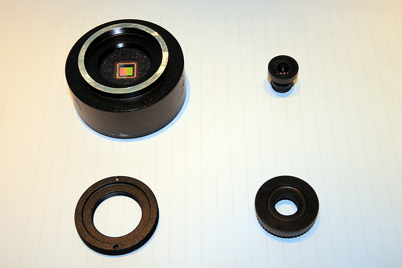

Eftersom vädret är som det har varit, har man i alla fall hunnit med att pyssla med annat. Jag hade en QHY5 liggande, så jag beställde följande prylar för att försöka få till en egen all-sky kamera:
All-sky delar.jpg (314.39 KiB) Viewed 18282 times
En fisheye-lins via ebay: http://www.ebay.co.uk/itm/131051402411? ... 1497.l2649 ca 11 pund
En adapter CS - 12mm via ebay: http://www.ebay.co.uk/itm/110939692592? ... 1497.l2649 ca 11 pund
En adapter T2 - CS: http://www.teleskop-express.de/shop/pro ... -male-.htm ca 35 euro

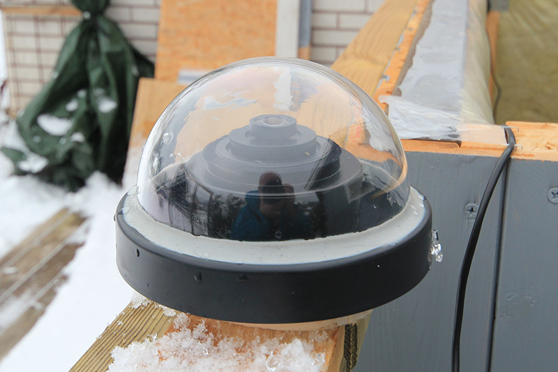

Därutöver beställde jag en kameraatrapp med kupol för att kunna bygga in kameran. Denna visade sig vara för billig, inte helt optiskt korrekt kan man säga, men den får duga till prototypen, som blev att se ut så här:
Ingen värmare monterad ännu, eventuellt blir det ett byte av kupol innan jag går vidare med det.
Programvara för insamling av bilder är lite svårare att få till. Jag har använt firecapture, vilket fungerar hyfsat när det är mörkt. Under dagsljus blir det inte alls bra. Kanske kameran är för känslig för att använda under dagsljus? Här en testbild, 15 sek exponering, inga darks så det blir en del heta pixlar:

Re: "All Sky Cam" ?
Bara en liten fundering, borde inte kameran sitta längre ned i kupolen så att ljusstrålarna går mer rakt igenom plaskupolen inte snett som nu? Randstrålarna kommer fortfarande gå igenom något snett men de blir i varje fall centrerade runt mittstrålen som går rakt igenom.

Linsen ser ut att sitta ganska högt över kameran så jag antar att du hittade en lins som har tillräckligt bakfokus så att du inte behövt ta bort glaset över sensorn?
Jag använder inte firecapture men i PHD brukar jag få gå ner till 3% gain och 1/20s i exponeringstid när jag försökt ställa in min QHY5 under dagtid genom ett F/5 teleskop.

Jag hade faktiskt inte en tanke på kamerans höjd i kupolen när jag satte dit den. Jag var mest bekymrad över kupolens apelsinskalsliknande struktur :green: Det får bli ett depåstopp igen, och jag ska försöka hitta en ny kupol. Funderar också på att beställa en board-kamera, de är inte så dyra, som kan användas med moonglows programvara.
Jag har inte tagit bort glaset, det gick fint att hitta fokus ändå. Jag har inte kollat fokalförhållandet, men det är nog snabbare än f/5, så det blir lite känsligt för ljus. Om jag använder QQVideo går det att få en hyfsat snygg bild under dagsljus, men det går inte att ta stilbilder för timelapse. Jag har inte lyckats ställa in firecapture att fungera under dagsljus, vilket är synd eftersom det är lätt att få till en timelapse-sekvens med hjälp av detta program.

Re: "All Sky Cam" ?
Hej Tomas!
Du behöver nog bara lägga in en distans så kupolen kommer upp några cm. Men hur stor betydelse det har är ju svårt att säga, du får kanske prova med den monterad på olika höjd över kameran. En bra utgångshöjd kan vara att "ekvatorn" på kupolen ligger i höjd med linsens översta glaselement om det är en 180 graders lins, kupolen ser i varje fall ut att vara optimerad för en sådan. Som sagt prova och se var brytningsfelen blir minst.
Fast om du säger att ytan på kupolen är alldeles ojämn o knottrig så låter det ju inte bra. Var kommer kupolen från och vad är den avsedd att användas till från början? Är det smma tjocklek på glaset/plasten över hela kupolen?
