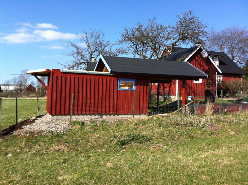

Änglaberga "Observatorium"
Re: Änglaberga "Observatorium"
Ser riktigt bra ut Björne !
Skitbra lösning med takavrullningen. Kostar kanske mer men är nog värt det.
Väntar på slutresultatet med panel på plats.
Jag jämförde först priset på skjutportsbeslagen mellan Jula och Willab.
Det blev till slut nästan 2500 :- billigare hos Willab för i stort sett identiska saker ?
Det mest uppseendeväckande var konsolerna för skenorna, Jula 139 :- st, Willab 65, och jag har 14 stycken.
Bara det var värt resan till Willab i Grevie.

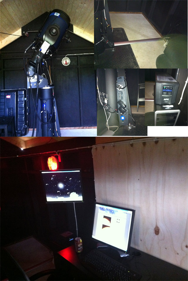

Nu är i alla fall el och nätverk klart, jag passade på att dra nätverkskablar samtidigt som el, 2 st kablar, i fall mössen skulle gnaga av en.
Så nu har jag dubbla uttag i obset, en 1 GB och en 1 GB med PoE för en framtida webkamera.
Passade dessutom på att samtidigt "åskskydda" huset och obset, inkommande el och tele.
Det blev denna lösning, http://www.elrond.se/overspanningsskydd ... l-och-tele
Var gång man suttit på jobbet och kollat in DMIs lyn karta så har man blivit nervös och ibland tom dragit hem bara för att rycka ur telefonjacket.
Fick även höra att man tydligen kan få sänkt premie på hemförsäkringen om man installerar ett sådant, får ringa och kolla upp det.
Nu en annan fråga som förmodligen diskuterats tidigare på nåt annat forum.
Är på gång att skaffa programvara, och väljer mellan Maxim DL och Sky X Pro, någon som testat båda och kan dela med sig av sina erfarenheter ?
Eller har något annat förslag.
/B
/B
Häromdagen gjorde jag min första någonsin polaralignment.
Tidigare innan jag bultade fast piren hade jag gjort en grov riktning mot Polaris med hjälp av en bult och en spik.
Ställde först in wedgen med hjälp av en AC602 Polarmate. http://www.pulsar-optical.co.uk/prod/as ... nder1.html
Hängde sedan på teleskopet och körde setup, väntade 10 minuter på GPS fix som aldrig löste sig.
Gav upp och valde den föreslagna platsen Copenhagen, ställde sedan in datum och tid.
Riktade in de två stjärnor den ville ha med hjälp av ett hårkors okular.
Testade sedan GoTo Saturnus, och det var i stort sett klockrent, nästan mitt i 24 mm okularet.
Det kändes jättehärligt, ibland har man tur. :-)
Nu börjar jag få lite ordning innne i obset.
Nu skall jag bara försöka lära mig använda alla prylar och program.
Så jag lär nog få be om hjälp med det med.
Hoppas bara ingen tycker jag är för frågvis eller dum i huvudet.

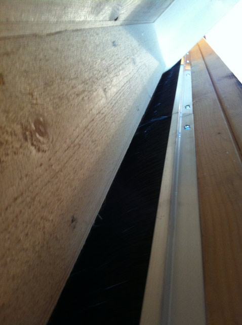

I vintras beställde jag en borstlist från Jönköpings Borstfabrik Ab för att testa hur det skulle fungera att täta mellan taket och väggen där skenorna går.
Jag fick dock inte den skena jag beställt med den jag fick verkade fungera bra.
Sedan dess har jag försökt beställa 7 st till likadana vid ett flertal tillfällen.
Men nu häromdagen så lyckades jag, det har tydligen varit lite ägarbyten eller nåt, var nog ingen som fick mailen när man beställde på deras website.
Hur som helst så har jag i alla fall monterat upp dom nu, jag var lite orolig att inte hinna innan grannen kommer med sin skördetröska som dammar så in h-e och mitt obs ligger knappt en meter från hans åker.
Tror det kommer fungera bra.
Tjena.
En sån måste jag ha. Precis plockat bort 3 getingbon inne i observatoriet. Kanske kan gå att få det lite tätare vid skenorna.
Med vänlig hälsning
Jörgen
Med vänlig hälsning
Jörgen
