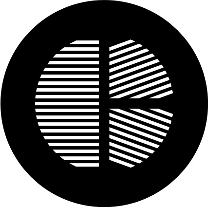

Wolfgang, Jag utgår från att du menar att orionnebulosan blir liten i din bild, och inte att själva bilden blir liten.
Teleskopets brännvid och kamerans sensor-chip avgör hur stor plätt(field of view) av natthimlen som kommer avbildas. Objektets storlek kommer avgöra hur stor del av den plätten objetet kommer att fylla.
http://www.12dstring.me.uk/fov.htm
Lek lite med den här. Du får en ungefärlig uppfattning om hur din bild kommer att fyllas.
När det gäller fokus är en Bahtinov mask ett ypperligt hjälpmedel. Du gör den ganska lätt själv.
Googla Bahtinov mask och läs om hur den fungerar och används.
Börja din fokusering utan masken. Använd live view och zoma in en stark stjärna i eller nära objektet du tänkt plåta.
Ställ fokus något så när. Häng på masken och plåta typ 5-20 sekunders exponeringar eller vad som nu kan behövas(varierar från fall till fall), och fokusera tills diffraktions mönstret ser rätt ut. Dra åt lås skruven lite lätt. Klart.
Bifogar en jpeg av masken till min 80ed. Borde funka utmärkt till din 66:a oxo.
Lek med utskrifts storleken i "förhandsgranska" till du har en storlek som passar ditt teleskop(behöver inte vara helt exakt). Den svarta boarden ska ligga utanför linsen för att inte stjäla nått ljus.
Du kan laminera pappret och sen skära bort de vita fälten, alternativt, limma utskriften på ett lite kraftigare plast-ark med vanligt lim-stift för kontors bruk. Låt torka över natten och skär ut dan efter. Lägg den utskurna masken i ljummet vatten en stund så släpper limmet busenkelt.
Du kan oxo designa din egen mask här http://astrojargon.net/MaskGenerator.as ... eSupport=1 , men fil formatet e lite bökigt och måste konverteras innan utskrift.
Daniel
