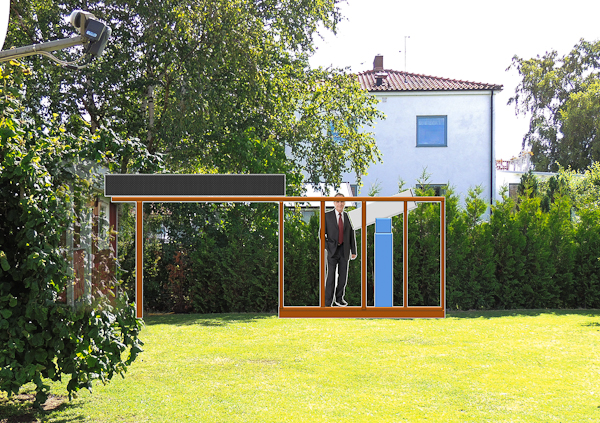

Istället för bara en pir blir det nu ett helt bygge. 3m från lekstugan ska jag bygga obset på c:a 2.5x2.5m. Se bild/skiss.
Exakta mått blir beroende av vad jag väljer som golv och tak.
Bygget blir nära tomtgränsen mot grannen, men han hade inga som helst invändningar (som tur var!)
Tvärtom så hade han fått ett teleskop av frun i julklapp...
Det här placeringen gör också att jag får mer öppen vy åt öster.
Troligen blir det trallgolv (Eller kanske isolera golvet inomhus och lägga golvskivor???) som kommer att gå hela vägen mot lekstugan, och då gör jag även ett staket i fullhöjd så att där blir en liten "myshörna".

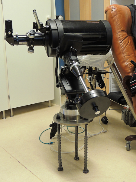

Det här bilden visar montering och C8'an. Allt bygger c:a 70cm på höjden från plattan (bromsskivan) i det här läget och 90cm med teleskopet i "färdigställning" utan daggskyddet på. Med piren 1m över golvet så blir det alltså 170cm och jag har tänkt mig väggar på 190cm.
Fråga: Går det bra att parkera teleskopet automatiskt i horisontellt läge som på bilden utan att behöva kludda med inställningar vid varje start?

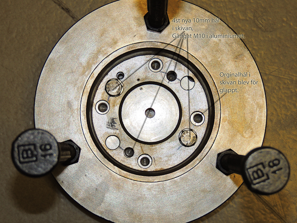

En liten fråga - hur har du gjort din adapterplatta med bromsskiva ? Håller precis på och skall göra något liknande (har ju också en C8 med CG5). Vore intressant och få se lite mer närkort och materialval.

Bromsskivan är köpt på Biltema, men jag kommer inte ihåg vilken sort, mer än att det är en av dom billigaste. 199kr tror jag.
Det fanns flera olika som skulle passa men det här var den första jag hittade i hyllorna.
Faktum är att mitthålet på bromsskivan passar direkt i monteringen så med en rekorderlig bricka så skulle adapterplattan inte behövas...
Men nu hade ju jag den sedan tidigare.
Dom genomgående hålen i adapterplattan är för när jag tänkte använda 150mm pelare.

Lasse, jag tänker så att höjden på obset är "ganska" enkelt att ändra genom att bygga på med en regel extra eller två på väggarna.
Men jag ska försöka att ha marginal där också.

Bromsskivan har fått röd Hammarlack.

Jag har väntat med att borra/gänga för justeringstappen. Det känns enklare att göra så, än att rikta in montaget i samband med gjutningen.

Många roll-off tak som man ser på bilder på nätet har brutet tak, eller egentligen så följer överstat delen av väggarna med taket när man rullar av det. Krånglar kanske till konstruktionen en aning men löser problemet med att väggarna skymmer sikten, åtminstone om man kombinerar det med en fällbar översta del på ena gaveln. Är det något du funderat över?

Jag har oxå funderat en hel del på detta. Jag tror man "oroar" sig alldeles för mycket över väggarnas höjd. Om man gör så att man precis kan dra av taket utan att det skalar av tuben så borde det räcka. Sedan beror det ju naturligtvis även på andra faktorer, tublängd, avstånd till vägg etc.

Just nu lutar det åt att väggarna blir så låga som 170cm vilket gör att gatlyktorna i söder skyms (bilden) och då ser jag även precis över grannens hus i väster.
Jag räknar med att behöva komplettera med ytterligare fällbara skärmar innan jag är helt nöjd.
(Bilden är från en webkamera inifrån lekstuga/kontrollrum.)

Ett av skälen till att jag rev mitt gamla obs var just att väggarna var i vägen. När man fotar så är det väl normalt med kanske 6 timmar från det att man börjar leta fram objektet till att man är klar, om man då har väggar som täcker allt under 45 graders höjd så blir det inte många objekt man kan välja. Om man nu bara tar pretty pictures kanske det inte har så stor betydelse för då vill man nog ändå bara fota nära zenit men vill man utveckla sin hobby och även fota andra typer av objekt så vill man nog ha tillgång till så stor del av himlen som möjligt.
Att man inte vill bygga ett dome-obs kan jag förstå för det är bra mycket krångligare men att göra en del av väggarna rörliga tycker jag är en vettig kompromiss. Att bara göra väggarna låga och därigenom sänka taket leder till ett annat problem som jag även det led av i mitt gamla obs, huvudvärk :D
Om man dessutom vill kunna fjärrstyra sitt obs så är det inte bra om tuben måste stå i ett visst läge för att det ska gå att stänga taket, men det verkar ju inte bli så långt att gå för att göra reset i det här fallet.
