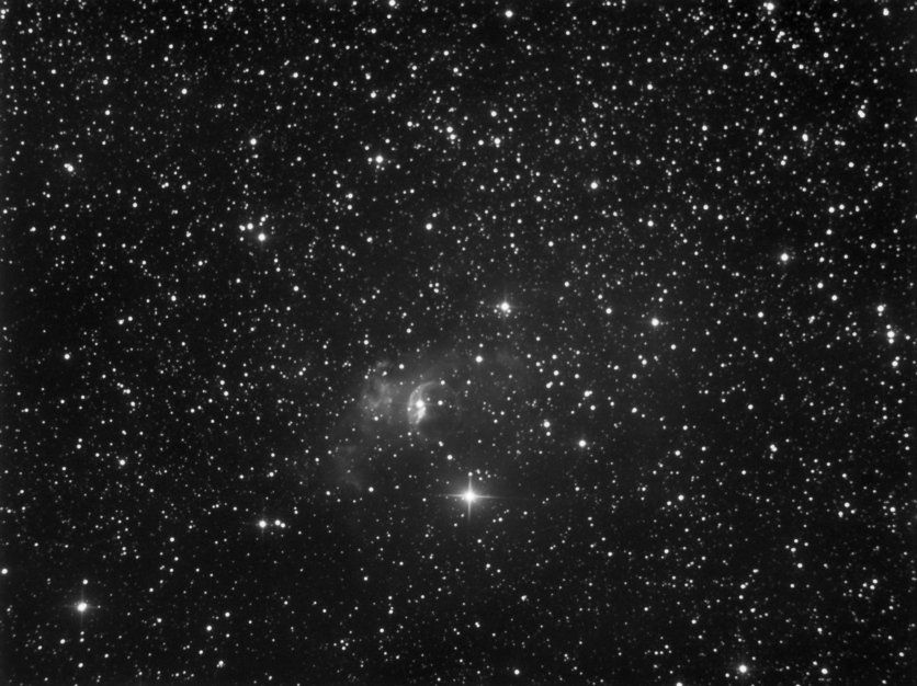

Hej Alles,
Har nu kommit igång lite med min CCD och filterhjul! Ägnat de senaste obskvällarna till att bekanta mig med utrustningen.
Förra helgen gav jag mig på mitt första skarpa case, NGC7635 Bubble Nebula! Har än så länge samlat ihop L:60 min och 30 min RGB. Tyvärr sket sig mina Ha: 6x20 min då batteriet till synguidern tog slut under första exponeringen! Slarvigt av mig att inte gå ut och kontrollera, jag vet, men så blev det i alla fall :-)
Nu till min fråga! Vad genererar bäst resultat, 10x6 minuter eller 6x10 minuter? Totalen är den samma men längre tid per exponering borde ta fram mer information i slutändan? Eller?
Fråga 2: Jag upplever det som att min 5min exponering tar fram lika mycket som min 10min exponering! Är det så att CCD´n anpassar sin känslighet efter hur lång exponering man har programmerat?
Exempel för i afton då jag tänkt samla in minst 2timmar Ha, rekommenderas 6x20min eller 20x6min?
Jag har tyvärr inte fått riktig knorr på bildbehandligen ännu och kan därför inte bedöma om jag exponerar rätt eller om kameran levererar! Skulle uppskatta om någon mer erfaren kunde gör ett test med de L:60min jag har fått ihop! Mest för att få en bekräftelse på att jag exponerar rätt...
Har inga flats eller darks än så länge!
Luminancen består av 6st 10min exponeringar (.fit) och kan laddas ner via
http://www.damberg-imaging.com/download/L.zip
Tack på förhand // Ola
Re: Snabb hjälp ...
Posted: 2012-11-18 17:26:23
by Lazze
Hej Ola,
Snabbsvar är att de längre exponeringarna är bäst, framförallt på smalband som ger mindre signal. För varje exponering så får man en dos av utläsningsbrus så ju färre desto bättre.
Re: Snabb hjälp ...
Posted: 2012-11-18 17:28:50
by Starsoft
Hej
Fler bilder ger mer utläsningsstörning. Om utläsningsstörningen är påtagligt får man bättre signal/brus förhållande med färre bilder. Normalt vill man att bruset från den "ljusa" himlen ska dominera i bilden, då har kamerans termiska brus och utläsningsstörning ingen betydelse. Det är normalt svårt att nå dit när man använder smalbandsfilter, det behövs stor tub med lågt f-tal och ändå lång exponeringstid. Jag tror att du lugnt kan använda den längsta exponeringstid som du klarar innan du får problem med krokiga stjärnor, 30 min subar vore sannolikt inte för långa.
Kameran anpassar sig inte, och du ska normalt få bättre signal/brus med 10 min men det kan vara svårt att se skillnaden på en enstaka exponering. kör också med låg kameratemperatur så att du minimerar det termiska bruset, med smalbandsfilter är det normalt det termiska bruset som avgör vilken som blir längsta meningsfulla exponeringstid. Jag har aldrig provat en Atik 383 men det termiska bruset borde inte bli besvärande vid 20 min så jag rekommenderar 6x20.
Jag har inte tittat på din luminans men 10 min borde vara onödigt lång exponeringstid med en 10" ofiltrerat vilket kan ge massor av onödigt saturerade stjärnor, med min 10" newton så hade jag 3 minuter som optimal exponeringstid ofiltrerat.
Det är svårt att veta sådant här utan att ha full koll på himlens ljushet, optikens storlek och kamerans egenskaper i det aktuella fallet men jag kan inte tro att 20 minuter skulle kunna vara onödigt lång exponeringstid.
Ser fram mot resultatet .
Anders

Re: Snabb hjälp ...
Posted: 2012-11-18 17:51:32
by Starsoft
Hej
Nu har jag tittat på dina bilder och dom ser rätt bra ut även om skärpan kanske inte är optimal. Lite värre är det med förskjutningen mellan bilderna, jag vet inte om det beror på poljustering eller på flex mellan guide och huvudteleskop, men jag kan nog säga att det kan bli problem med det vid längre exponeringar. Jag körde ju själv med 10" newton och separat guideteleskop och kom som bäst upp i ca 10 min subar på grund av flex i systemet, problemen blev större ju närmare horisonten jag fotade.
En annan sak som syns tydligt i din bildserie är att transparensen varierar påtagligt under serien, se upp med det när du tar dina serier, om himlen blir fuktigare medan du fotar så kan det bli meningslöst att fortsätta fota med smalbandsfilter. Det hände mig flera gånger att jag inte uppmärksammade att stjärnorna blev svagare under serien och sedan när jag tittade på Ha bilderna så syntes så gott som ingenting och bildserien var bara att kasta bort.
Anders

Re: Snabb hjälp ...
Posted: 2012-11-19 09:35:50
by Frazze
Tjena Ola.
Härligt att se att du är igång med nya kameran.
Själv väntar jag på min premiär. Allt har stannat av p.g.a barn samt flytt. Men snart så...
Jag gjorde en extremt snabb behandling av ditt data och kom fram till detta: Tycker det ser bra ut! Lite mer exponering och varsammare behandling så kommer det bli toppen!
- Bubblan
- damberg_L.png (507.11 KiB) Viewed 7814 times
Daniel
Re: Snabb hjälp ...
Posted: 2012-11-19 10:19:53
by Damberg
Tack Daniel för att du tog dig tid!!!
Det ser ut som att man är på väg i rätt riktning i alla fall!
Jag måste se till att få till det där med skärpa samt lägga energi på att ordna flats! Märker att det snabbt vinjetterar när jag stretchar bilden!
Ska även ta tjuren vid hornen och sätta mig in i PixInsight samt Nebulosity. Programvaran som följde med Atik kameran var lite "si så där".
Mvh // Ola
