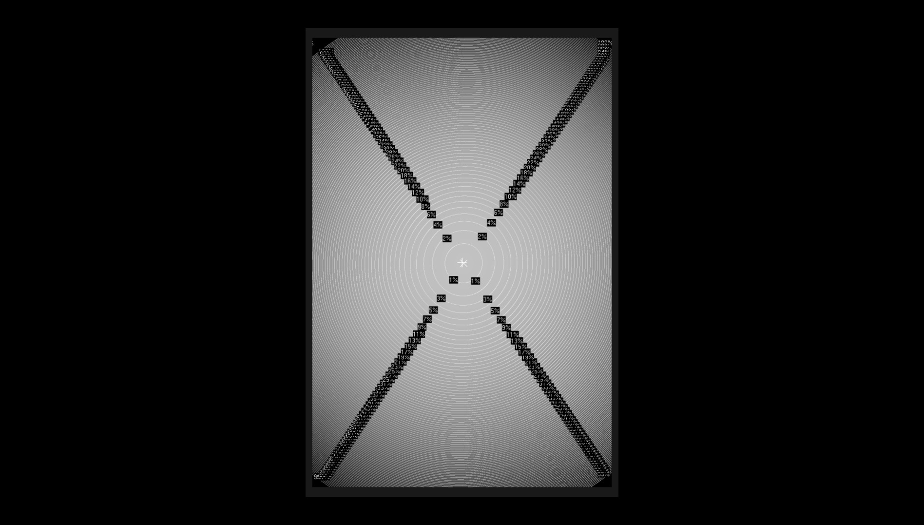

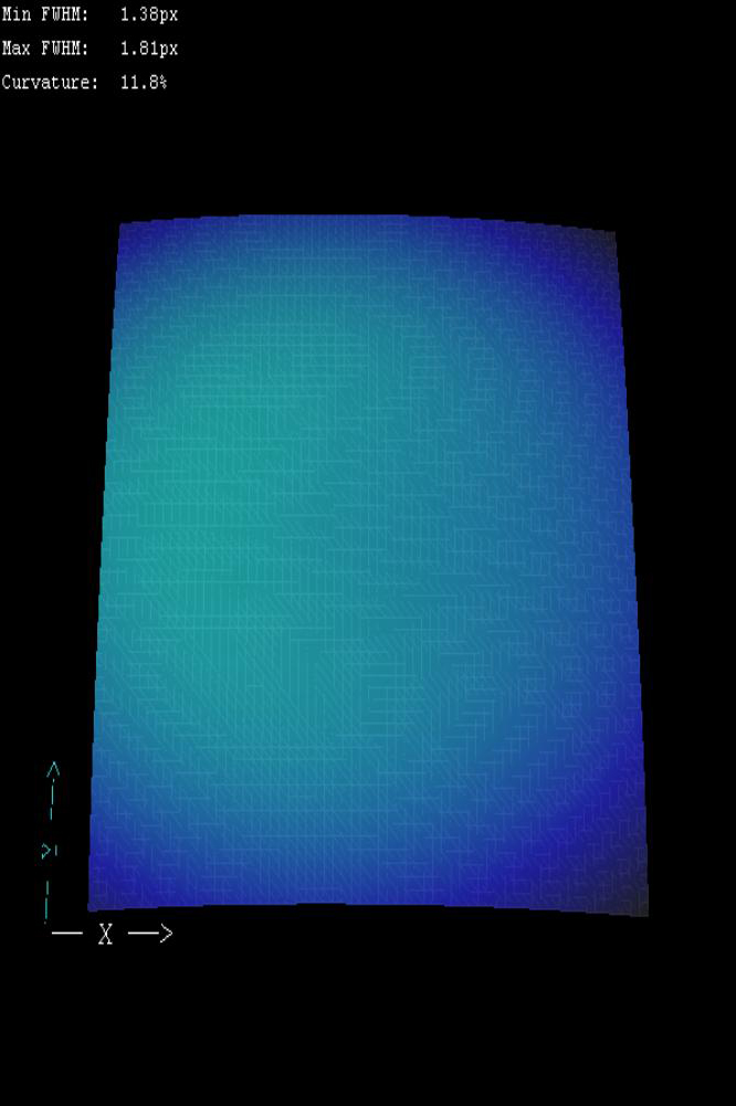

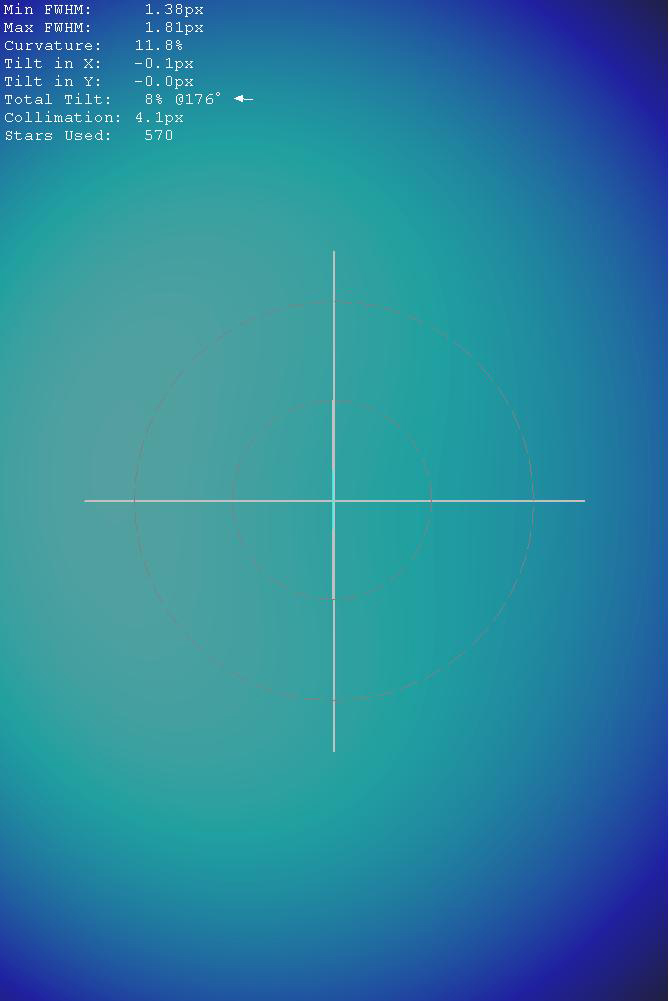

Hej igen,
Jag har ju CCD-inspector men jag har aldrig kört den på JPG innan, men nu gjorde jag det, vet inte hur noggrant detta är, men jag måste säga om kurvaturen ligger drygt 11% och detta även står sig på FIT formatet är detta enastående bra med detta stora chip. Bättre än så här kan man (tror jag) inte räkna med att få till det. Jag tror att du har hittat en mycket bra kombination Teleskop/kamera här. I dina kläder om du har råd skulle jag nog fundera på att köpa denna kameran. Är dessa resultat reproducerbara från gång till annan kan det inte bli bättre. Obs detta gäller en FSQ106 till alla som suktar efter denna kamera...
/LG

Hej ännu en gång..
Glömde fråga har du kört med reducern? Om inte bör du testa detta för den kan ge en del krökning ytterligare. Du har en tilt förmodligen p.g.a kamerans tyngd, men det är som sagt mycket bra ändå. Jag tror pixelstorleken passar bättre än jämfört med QSI:n, jag har kört MTF kurvor på ett lab i Gbg på min Televue och vi konstaterade att 5.4u pixlar är overkill, teleskopet är begränsande, kameran är bättre än teleskopet och det känns som det avslöjar optiken. Jag skulle gärna dra ett par provskott med Starsofts ATIK bara för att jämföra.
/LG

Lars-Gunnar wrote:Jag tror att du har hittat en mycket bra kombination Teleskop/kamera här. I dina kläder om du har råd skulle jag nog fundera på att köpa denna kameran. Är dessa resultat reproducerbara från gång till annan kan det inte bli bättre.
Tack för ccd-inspect exemplen! Såg ut att vara användbart om man skulle ha problem man inte hittar orsaken till. Ja, som jag sagt tidigare, jag tycker kameran funkar kanonbra med min tub, men tyvärr är det för mkt pengar för mig i nuläget, just därför är jag otroligt tacksamt att fått pröva vad kameran går för, och jag är mkt mkt nöjd med kamerans prestanda tillsammans med min tub.
Lars-Gunnar wrote: Glömde fråga har du kört med reducern? Om inte bör du testa detta för den kan ge en del krökning ytterligare. Jag tror pixelstorleken passar bättre än jämfört med QSI:n, jag har kört MTF kurvor på ett lab i Gbg på min Televue och vi konstaterade att 5.4u pixlar är overkill, teleskopet är begränsande, kameran är bättre än teleskopet och det känns som det avslöjar optiken
Jag har kört recucern tillsammans med QSI'n, men inte STL'en, det plana bildfältet ska krympa från 80:ish mm, ner till 44mm om jag inte minns fel, då kan det bli lite kämpigt i hörnen skulle jag tro, i allafall med en 35mm sensor.
Jag tycker också STL'ens pixelstorlek verkade ge bäst resultat, med tanke på detaljer och brus, om man nu skulle tro att detaljer försvinner, så kan man ju drizzle-stacka.
