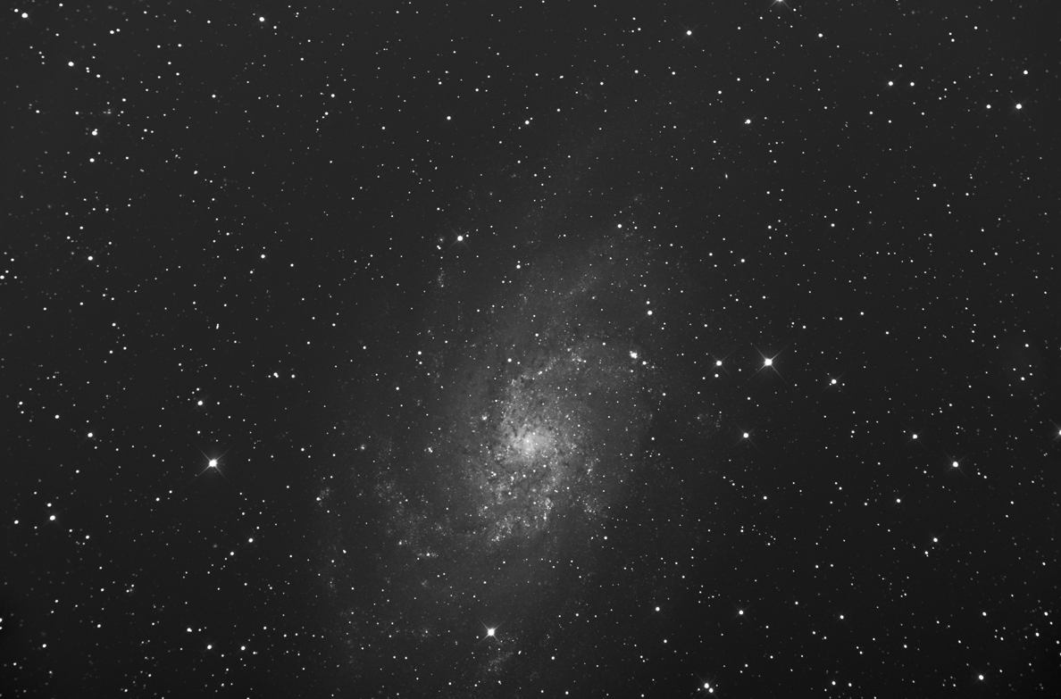

Här har jag lekt lite med datat.
Alla bilder behandlade med darks och flats och sedan snabbt in i PS där jag kört två actions från Annies Astro Actions (Channel Process och Enhance dust lanes) sedan lite curves och levels.
Lite ojämn bakgrund, övre halvan är lite ljusare, men tycker inte det syns så mycket.
Kul att laborera iallafall!
/Daniel
