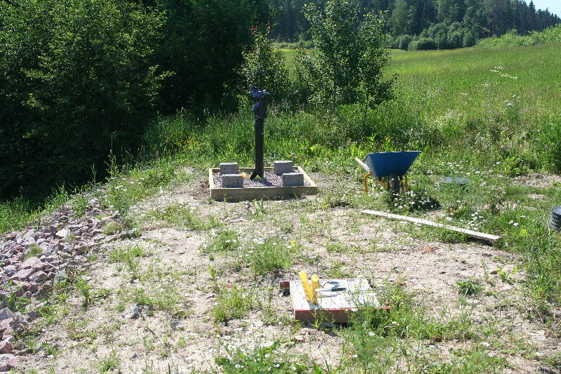

Efter en tids dvala så är det full fart på mitt obs-projekt igen, anledningen till pausen kan ni se på den här bilden...
Jag insåg att det skulle ta tid innan mitt nya remote obs skulle bli helt klart så då tog jag ett beslut att bygga ett kontrollrum som jag kunde hålla till i under vintern. Det ena gav det andra så det blev en riktig stuga i stället, något som varit på gång i 10 år så det var väl på tiden.
Nu börjar det lilla obset komma på plats

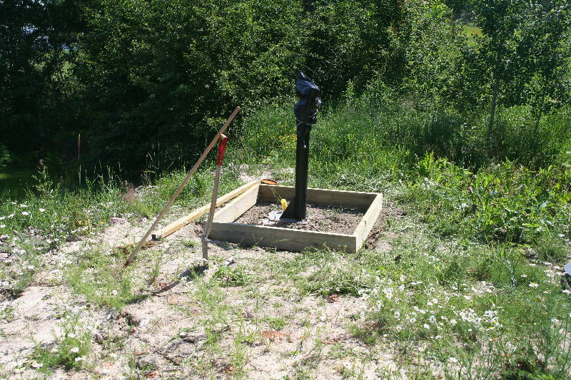

Här har jag lagt ut en ram som gräsmattan senare ska läggas mot.
Fyllt med singel och lagt dit 4 stenar som obset ska stå på. I förgrunden syns betongplattan som obset för mina tvillingtuber ska använda.

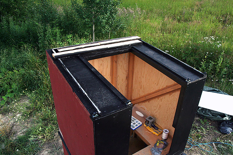

Här ligger locket på plats med aluminiumskenorna som håller borstlisterna på plats, en stump provbit av 10mm borstlist syns också.
Svartmålat på astrovis och med blecken på plats. Till höger syns ett litet fyrkantigt hål där pulsgivaren som mäter överdelens position ska sticka upp.

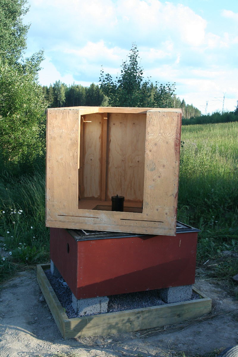

Överdelen på plats, nu börjar det likna något. Även utan att hjulen för låsning i sidled sitter på plats kan man köra överdelen runt massor av varv utan att den ramlar av, lätt gåt det också, redan vid 1,5V börjar den rotera, motorerna är på 12V.
Ett par helger till nu så kan det bli dags att montera optiken.

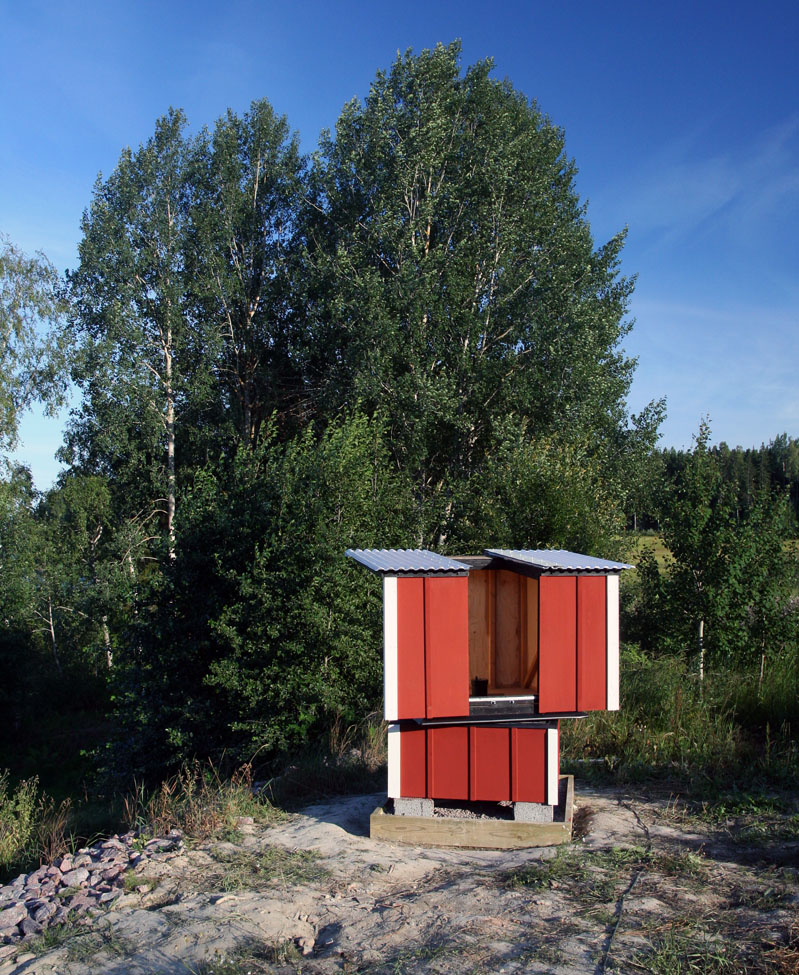

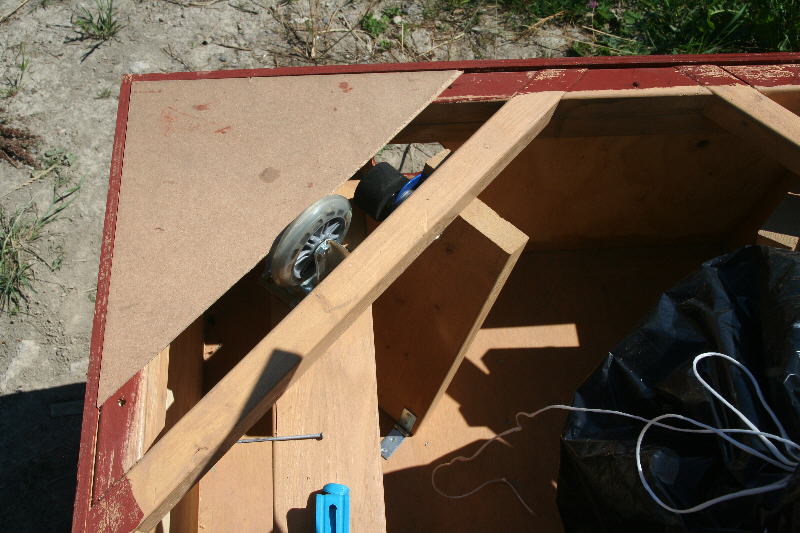

Fick en oväntad ledighet torsdag-fredag så det blev tillfälle till ett bygg-pass.

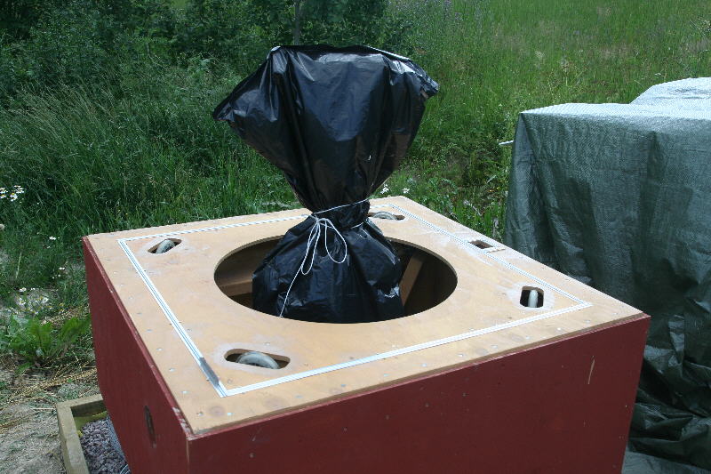

Här ser ni den rörliga delen ovanifrån. I framkant syns ottomanhjulen från Clas Ohlsson som luckorna vilar på i framkanten, de blanka listerna är för borstlisterna som jag använder som tätning mellan luckorna och överdelen av "domen", baktill kam man se de två plankorna som vilar på lådgeidrarna som luckorna skruvas fast i. Man kan också ana två blanka pinnar som sticker ned under den ena plankan, där ska kedjan till motordriften för luckorna anslutas.
Här ligger takluckorna på plats, utan framstycken än så länge, i stället en skiva oljehärdad masonit som jag klätt hela konstruktionen med utvändigt. Det blev nödvändigt genom att jag snålade och inte använde vattenfast playwood överallt. Vattenslangen lägger ett simulerat regn för att jag ska se om takhalvorna tätar mot varandra och efter 10 minuter har inte en droppe trängt in så det duger nog. En eller annan droppe kommer nog att tränga in men det har ingen betydelse bara jag ser till att det inte kan droppa på någon elektronik.

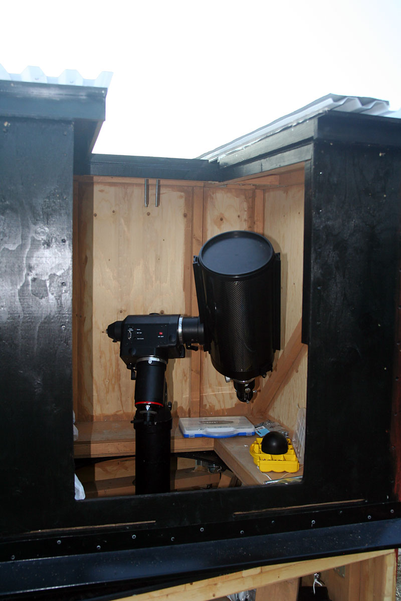

Bengt undrade om prylarna skulle få plats så jag tog och satte i EQ6 och RC 8 tupen för att se hur det skulle bli. RC tuben har en mycket lång back-fokus som gör att den inte uppträder ritigt som jag tänkt, EQ6 slänger också ca 5 cm mer än den HEQ5 Pro som egentligen var tänkt att sitta här. Det gick i alla fall hyggligt, det finns ett par vinklar där det går att få tuben att ta i väggen men det är osannolika vinklar så det går förmodligen att hantera problemet, annars får jag tänka om när det gäller utrustningen. Att lådan är 120 cm beror inte på några avancerade beräkningar utan på att skivorna är 120 cm breda så det bara blev så. Det här var mer tänkt som en testprototyp som aldrig skulle fullföljas men så blev det inte. Geometrin blir också klart klurig när det gäller att rotera "domen" i rätt läge i förhållande till tuben.

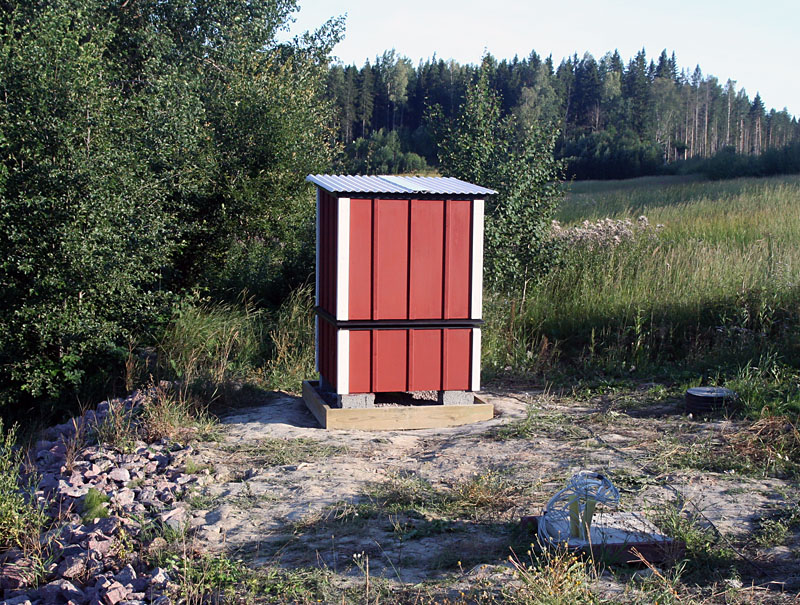

Här är slutligen obset klart utvändigt, är det möjligen sveries fulaste obs?
Med öppna luckor, här pekar obset i nordväst, har ganska öppet i norr också men där är himlen ganska ljus. Buskarna i bakgrunden ska strax tas bort, träden också om jag får.

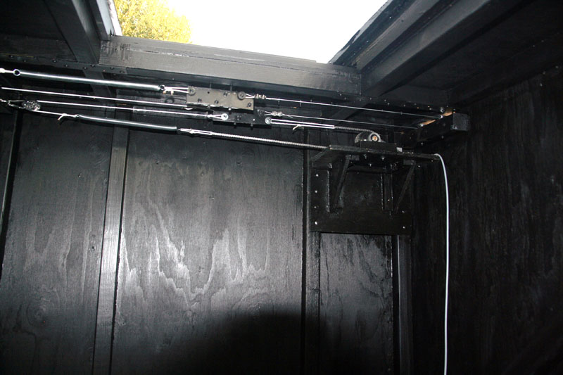

Trots delvis besvärligt väder blev det lite bygge i helgen, drivningen till luckorna kom dit. Men lite nytta med regnet blev det för jag kunde konstatera att takluckorna håller tätt när dom är stängda trots att jag ännu inte satt dit den sista plåten i skarven mellan takhalvorna.

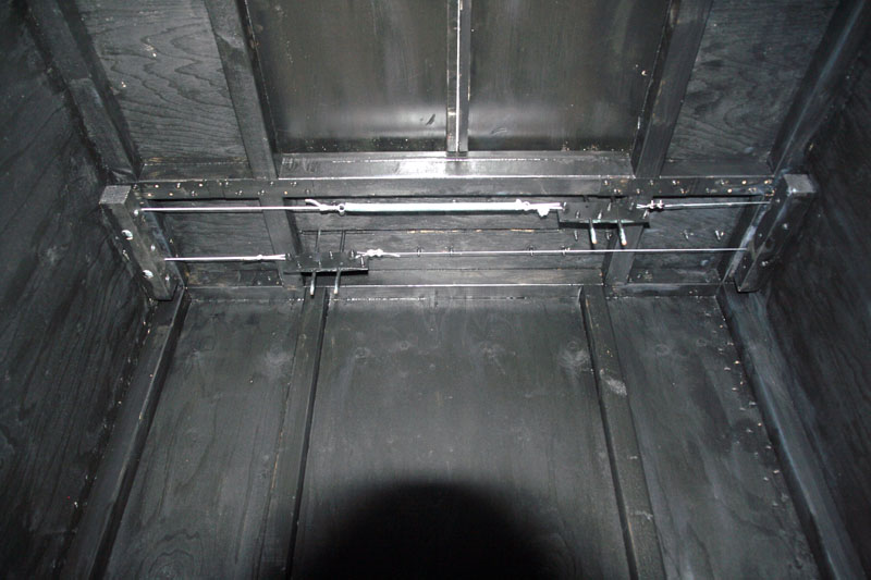

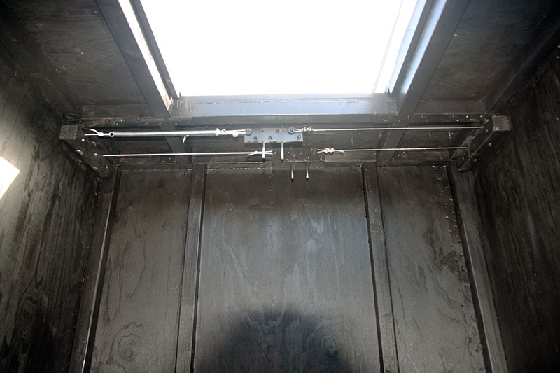

Här syns drivningen till luckorna inifrån det nymålade obset, till höger löper en växelwire til en cykel och till vänster en nylonlina som tillsammans med en fjäder håller wiren sträckt så att luckorna rör sig tillsammans. Vid väggarna sitter två små båtblock som wiren resp. linan löper runt. Jag har också konstaterat att det nu blir väldigt mörkt inne i obset med luckorna stängda även när solen lyser så det kanske kommer att gå att ta darks på dagtid vilket jag inte riktigt hade vågat hoppas på.
Inifrån när luckorna är stängda, här syns det spår som metallpinnarna löper i, pinnarna sitter fast i takhalvorna på utsidan och är verktygshållare för typ krattor och spadar.

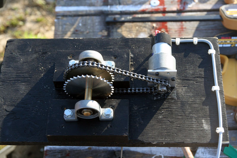

Här är drivmotorn med utväxling som ska öppna och stänga luckorna, motor, drev och kedja från Conrad, axel och lagerbockar från Clas Ohlson.
Här sitter drivmotorn på plats, en kedjestump ligger över drevet och sedan sitter det nylonlina och en fjäder som kopplar drivkedjan till den ena luckan. Jag hade en förhoppning att kunna köra luckorna tills det tog stopp utan att använda gränslägesbrytare men motorn verkar bli för stark så jag måste nog sätta dit gränslägen i alla fall annars kan nog något gå sönder. Annars ser det ut att fungera bra.

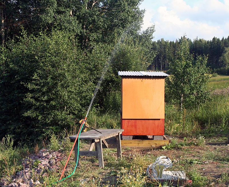

Ja då är det äntligen dags för färdigställande av det lilla obset inför höstens aktiviteter. Mycket har hänt under de säsonger som min astroverksamhet har varit satt på undantag och det har verkligen kliat i fingrarna många gånger, men som någon skrev så är ju det själva poängen med en hobby, att kunna lägga den åt sidan under en period och låta annat får gå före.

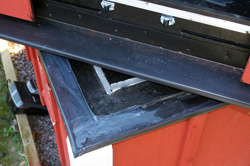

En summering av den vinter som obset har stått utomhus utan optik har gett en del nyttiga erfarenheter. Den oljehärdade masoniten som jag använde som ytterbeklädnad är felvänd, den skrovliga sidan ska sitta utåt, inte den släta, det har gjort att färgen har släppt men det är ingen större katastrof. Det har också visat sig att när överdelen, "domen", står stilla ett antal dagar så blir hjulen den står på tillplattade, dom rätar ut sig så gott som omedelbart när domen börjar rotera men det har lett till att den ibland har varit svår att starta med den enkla lösning för drivningen som sitter där just nu.
Positivt är att taket har varit tätt, det finns inget behov att sätta dit den sista överlappande plåten i skarven mellan takhalvorna. Bygget och då framför allt takluckorna har varit förvånansvärt formstabila, bara små förändringar syns på vissa ställen. Till det större obset kommer jag ändå att välja annat material än trä till luckorna eftersom det skulle kunna bli större förändringar när luckorna blir större.
Överlag ser det mesta oväntat bra ut, det här obset är trots allt tänkt som en prototyp.

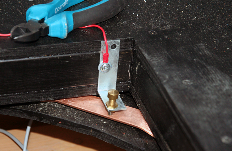

Här kan man se en intressant detalj, i mellanrummet mellan underdelen och domen så sitter det borstlister. Dom är till för att hålla ute insekter i första hand men hjälper också till att minska draget då jag ibland vintertid måste värma upp obset för att få bort snön från taket. Listerna hjälper också till att göra det mörkt invändigt vilket är bra om man vill ta mörkbilder när det inte är mörkt ute.
Här syns anordngingen för att föra över el till domen, två sådana här kolborstar sitter över var sin kopparskena, kopperskenorna sitter fast i den undre delen. Så när domen står i sitt parkeringsläge så laddas batteriet i domen via dom. Om jag bara hade använt batteriet till luckorna så hade det inte behövts, det klarar en vinter utan att laddas. Nu tänker jag också driva elektronik och belysnigen för flatbilderna från batteriet och då krävs det mycket mera el. Om man sätter en stopp i något läge på domen så att den inte kan rotera fritt så skulle det gå att använda en kabel men det kännde jag var en riskabel felkälla. I andra bättre klimat brukar man nog mest använda solceller på domen men det är utsiktslöst att försöka med det vintertid i Sverige.

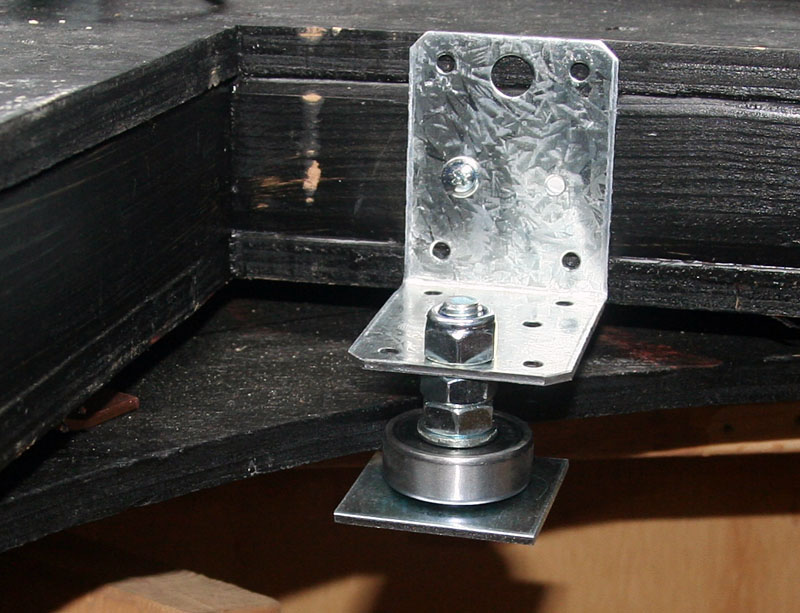

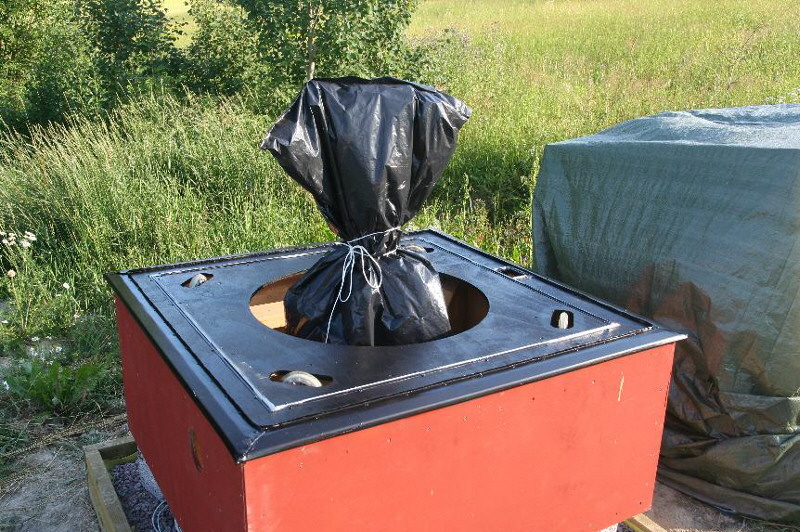

Ett litet avbrott blev det i regnandet så att jag kunde göra lite mer arbete på obset. Nu har jag dessutom garderat mig med regnkläder så att jag även om jag finner det motbjudande kan fortsätta även om regnet återkommer vilket det sannolikt gör inom kort. Tänkte börja med obs 2 i helgen, jag har också köpt en kamera på Kjell & Co som jag ska sätta upp som kommer att förmedla bilder till nätet där man kan se obsen. IR belysningen räknar jag med att det ska gå att koppla bort, http://www.kjell.com/sortiment/hus-hals ... -ir-p50661
Här har jag provisoriskt monterat de horisontella rikthjulen i form av 40mm kullager som ser till att domen håller sig på plats, lagret sitter i ett vanligt spikbleck och under lagret ligger en stålbricka som ska se till att domen sitter kvar även under extrema vindar. Det sitter 4 sådana här i domen och det ser ut att fungera riktigt bra.

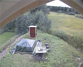

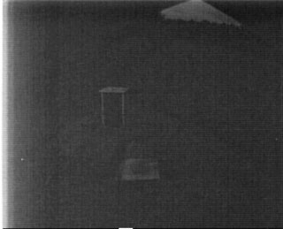

Jag satte också upp övervakningskameran helgen, bilden är ganska kass men det beror nog inte på kameran utan på den video till USB omvandlare som jag använder, får prova med en bättre sådan framöver men kvalitén räcker för huvudsyftet som är att se om det ligger snö på taken innan luckorna öppnas.
Så här ser byggplatsen ut, v1 i bakgrunden och underdelen till v2 täckt av en pressenning, till höger står en "eldtunna" och de svarta puckarna är till infiltrationsanläggningen. Bildens geometri gör att det ser väldigt underligt ut, huset verkar jättehögt och obsen ser ut att stå nära, man kan också se att det återstår lite målningsarbete på vindskivorna. Kameran sitter bra alldeles under taket i gavelspetsen, att koppla ur IR belysningen var inget problem. Bilden är skalad till 50% vilket är det format jag tänker lägga ut den på nätet i.

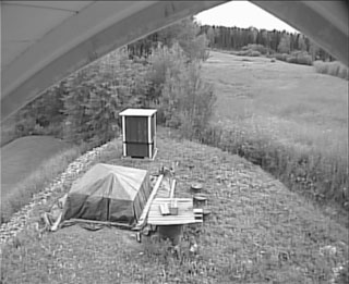

Här är den svartvita versionen som kommer att användas för nattbilder, det här är dagtid.
Här är en bild tagen under riktigt mörker under tunga moln i helgen, det behövs lite mer bildbehandling men även här så går det nog att se de som man behöver se.

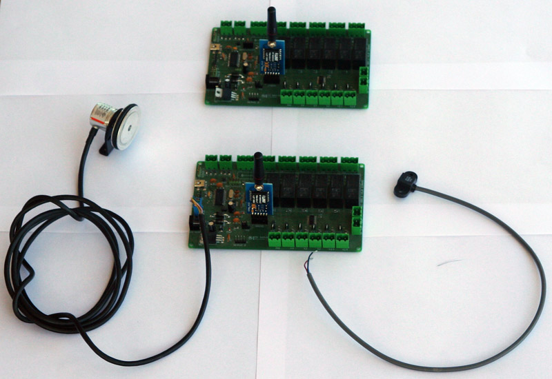

Det som återstår att göra är att slutföra el och elektroniken för styrning av obset, jag tillverkade två prototypkort för ett par år sedan som jag har haft i en låda, dom tog jag fram idag och det visade sig att dom fortfarande fungerar.
Elektroniken består av två identiska kretskort men dom har olika programvara. Kortet som sitter i basen har en master version av programmet och det andra kortet en slav version. Masterkortet ansluts via USB till obsdatorn och från den datorn kan systemet sedan styra masterkortet via USB och slavkortet i domen via radiolänk. Till vänster om korten ligger pulsgivaren vars mäthjul kommer att ligga mot golvet i domen och systemet mäter på så stätt domens aktuella vinkel.
Till höger ligger en halleffektgivare som det ska sitta några stycken i obset för att mäta domens nolläge, luckornas position och kanske något mer. Korten kan också mäta både temperatur och fuktighet i obset, via relän kan jag också styra strömförsörjning, belysning, ventilaion och värme.
Jag har också ett antal omonterade kretskort liggande som aka till nästa obs, version 2.0, som har en annan radiolänk och lite andra förbättringar, en viktig ändringär att strömförbrukningen är så minimerad i de nya korten att jag ska klara mig på en laddning av domebatteriet per säsong om jag bara behöver driva luckorna och inte matar belysningen för dome flatsen från batteriet.

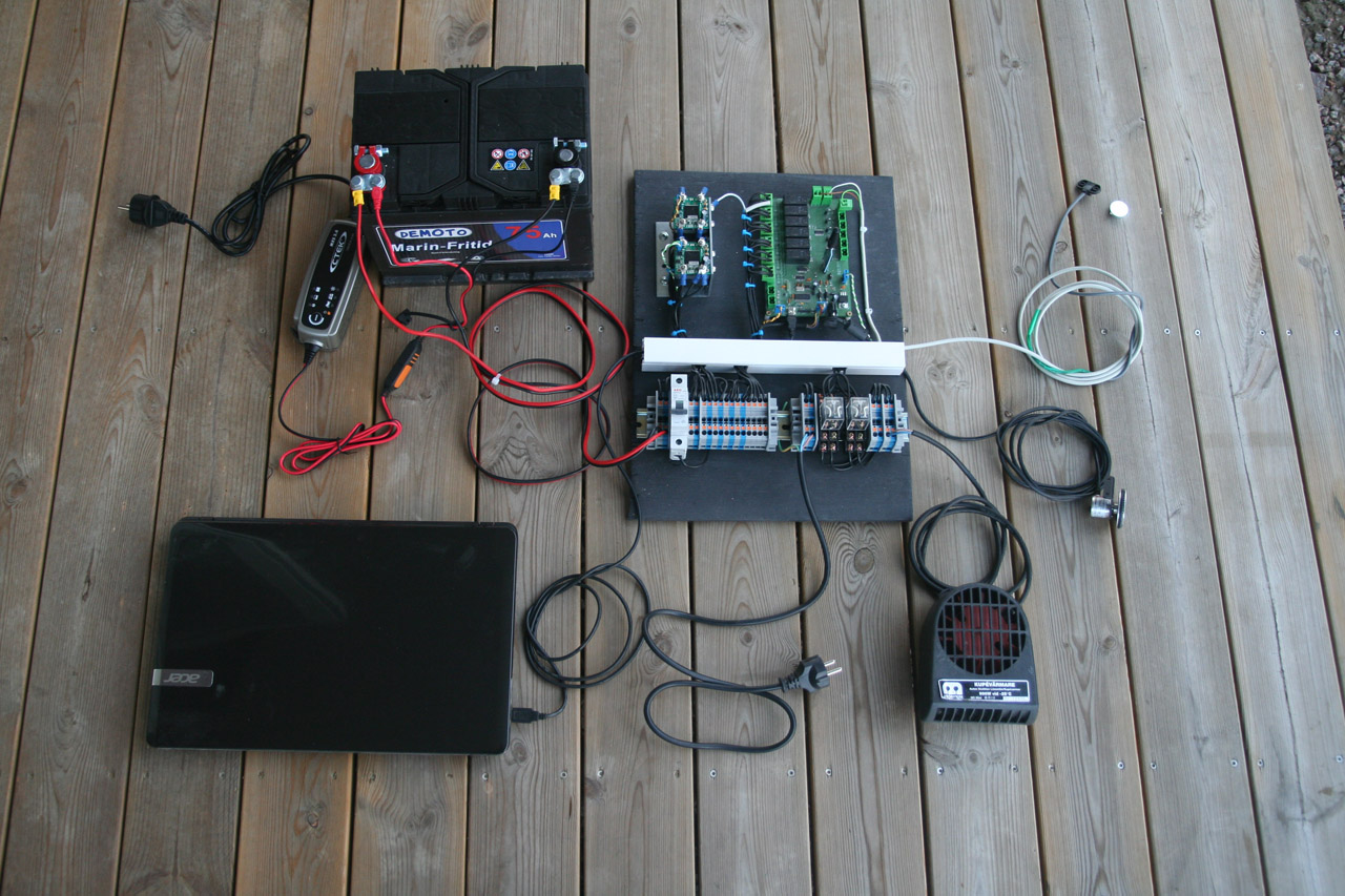

I helgen fanns lite tid över så nu har jag gjort om den tidigare provisoriska monteringen av el och elektroniken i obset. Under helgen som kommer så ska alla funktioner vara på plats så att det äntligen kan börja bli lite automatisk fotometri.
Så här ser prylarna ut när dom blivit monterade på ett vettigt sätt.
* Strömförsörjningen tänkte jag ordna genom ett fritidsbatteri som laddas med en för ändamålet avsedd laddare, det är ofta strömavbrott vid mitt obs men med den här lösningen bör jag klara några timmar utan el utan att behöva göra avbrott.
* På plattan syns uppe till vänster två 25A servon från Parallax, det ena ska driva motorerna för domerotationen och det andra är extra än så länge. Jag använder externa servon så att dom ska gå lätt att byta om något av dom skulle gå sönder, kraftelektronik gör ju det ibland.
* Till höger om servona sitter kretskortet som är hjärnan i systemet, det är likadant som det kort som sitter monterat i domen och kommunikationen dom emellan sker med hjälp av antennen som syns mitt på kortet.
* Längst upp till höger på golvet anslutet med en grå kabel ligger halleffektgivaren med tillhörande magnet som ska känna av hemmaläget på domen.
* Under givaren ligger mäthjulet som registrerar domens aktuella vinkel.
* Under mäthjulet ligger kupévärmaren som jag hoppas ska kunna värma tillräckligt för att hålla taket snöfritt och i övrigt kunna torka ur miljön invändigt när det finns behov.
* Som dator använder jag en gammal laptop, då har den eget batteri och dessutom inbyggd kamera och mikrofon som kan användas för att övervaka obset invändigt.
Nu återstår bara att skruva i de här prylarna och göra en sista kollimering och justering av optiken innnan jag kan köra igång.
