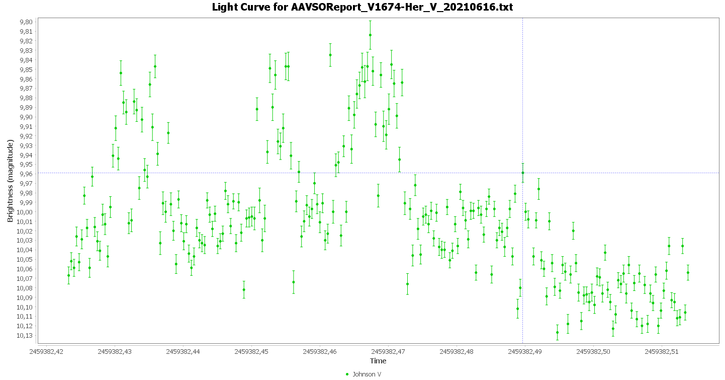

Jag har ett lite oklart problem med den här novan. Jag har gjort några högfrekventa mätningar för att försöka fånga den där 8-minuters-perioden. Och här är en V-kurva från Vstar:
Här är ju en svängning. Men mitt problem är att den är helt parallell med hur SNR varierar. Så trots att jag har rätt bra SNR här (80-140) så svänger tydligen den mätta magnituden - kanske en konsekvens av att det är få jämförelsestjärnor och kort exponeringstid (3 sek) som gör att tunna moln kan ge olika SNR i olika delar av bilden.
Men vad gör jag med detta? ska det anses vara brus eller finns det nåt värde i de här mätningarna?
