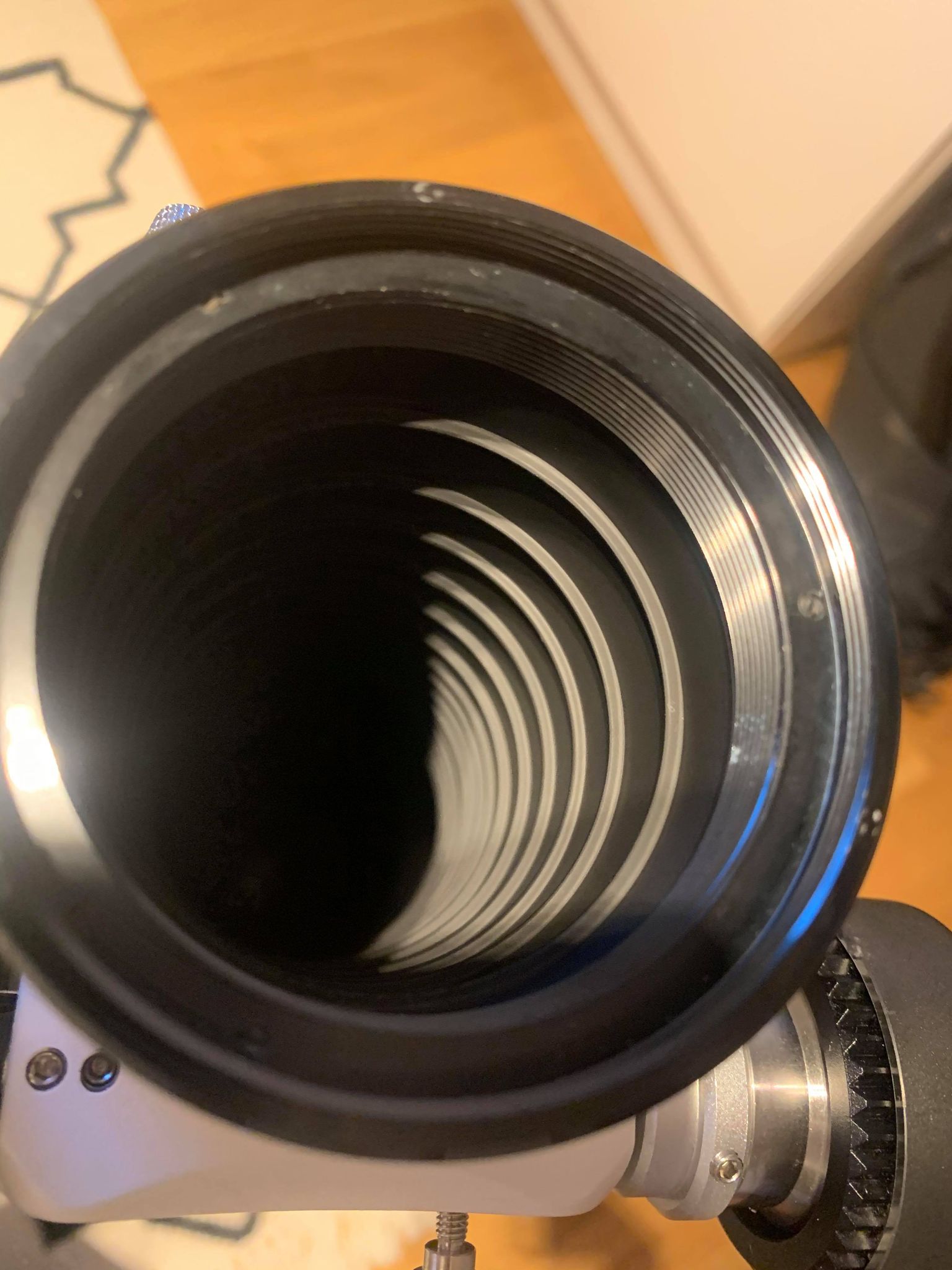

Men har du inte en ring kvar på fokuseraren? Om du jämför min bild och din.. Testa att skruva bort den...
Re: Någon som har TS-Optics PHOTOLINE 115 mm f/7 Triplet Apo
Hmmm har bara skruvat av den delen man använder för visuellt bruk. Den skruvad av med insexnyckel. Verkar finnas en ring till innanför, men den skruvas av med plattskruvmesjsel. Är det den du menar ska skruvas av med?

Den ringen som sitter kvar borde bara vara jängad på fokuseraren.
Jag hade oxå problem med att få dit min reducer med M68, det var för att jag inte fattade att man skulle lossa de små insexskruvarna och låta ringen vara kvar:)
Tror det är m63 direkt på fokuseraren(som det ser ut på min bild) och M68 med ringen som du har kvar på din bild..

Tack! Måste losssa på skruvarna lite precis som insexskruvarna. De gör så man inte kan rotera ringen fritt. Ska besöka Kjelle efter jobbet och skaffa verktyg.Betelguse wrote:Den ringen som sitter kvar borde bara vara jängad på fokuseraren.
