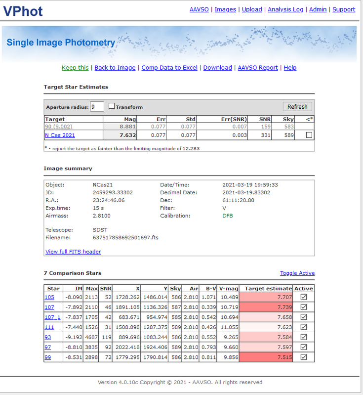

Hej gott folk,
Gjorde analysen i VPHOT och får en magnitud på 7.6 (V-filter) med en avvikelse på 0.077, exponeringen tagen klockan 21 idag. Jag har en check start och 7 comp stjärnor (tog bort en hel del som gav för avvikande resultat, som flesta låg längs kanterna. Jag har för mig att man bör få en avvikelse som är lägre än 0.1.
Kan någon kommentera fotometrirapporten nedan, ser den bra ut?

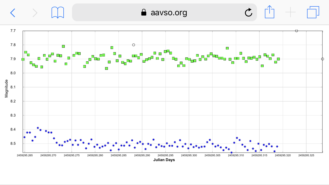

David:
Jag tvivlar inte på att du kan ha upplevt den färgskillnad du beskriver. Generellt sett krävs att stjärnorna bör vara ljusstarka i teleskopet för att man ska kunna detektera även små färgskillnader, och helst ska de två stjärnorna ligga nära varandra.
Magnus gjorde än en gång en superb tidsserie (V och B) igår kväll (21 mars), se diagram nedan. Novan låg i stort sett konstant kring V = 7.9 under hela serien. Längst till höger ser vi också Davids skattning, mvis 7.9.
Totalt har sektionen redan hunnit med 600 observationer av novan, det innebär att mer än varannan AAVSO-observation kommer från vår grupp. Bra gjort är bara förnamnet.
