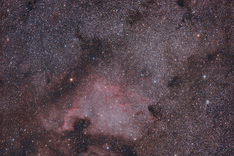

Jag har stackat mer data som jag fotade för ett par dagar sedan. Denna bild är på bland annat slöjnebulosan, ganska stor bildvinkel. Tagen med Canon 7D mkII och Sigma 105mm f/1,4 på f/2,2. ISO1600. Totalt ca 40 min data.
https://www.dropbox.com/s/szaqajvuxnf2g ... 0.tif?dl=0" onclick="window.open(this.href);return false;
Stackade i DSS med samma inställningar som bilden ovan på NGC7000. Ser det okej ut?
Dock hittar jag inte någon inställning för RGGB i DSS. Kan den gå under annan benämning i programmet? Jag kör version 4.1.1.

Nu har jag provat att stacka mera data i DSS.
Ett test med Canon 5DsR och Sigma 105mm f/1.4. Högupplöst bild på del av Cygnus(NGC7000 bla objekt). Fick efterhand en del kondens på linsen med halos runt stjärnorna som följd:

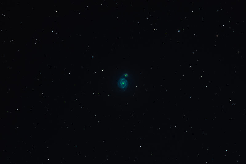

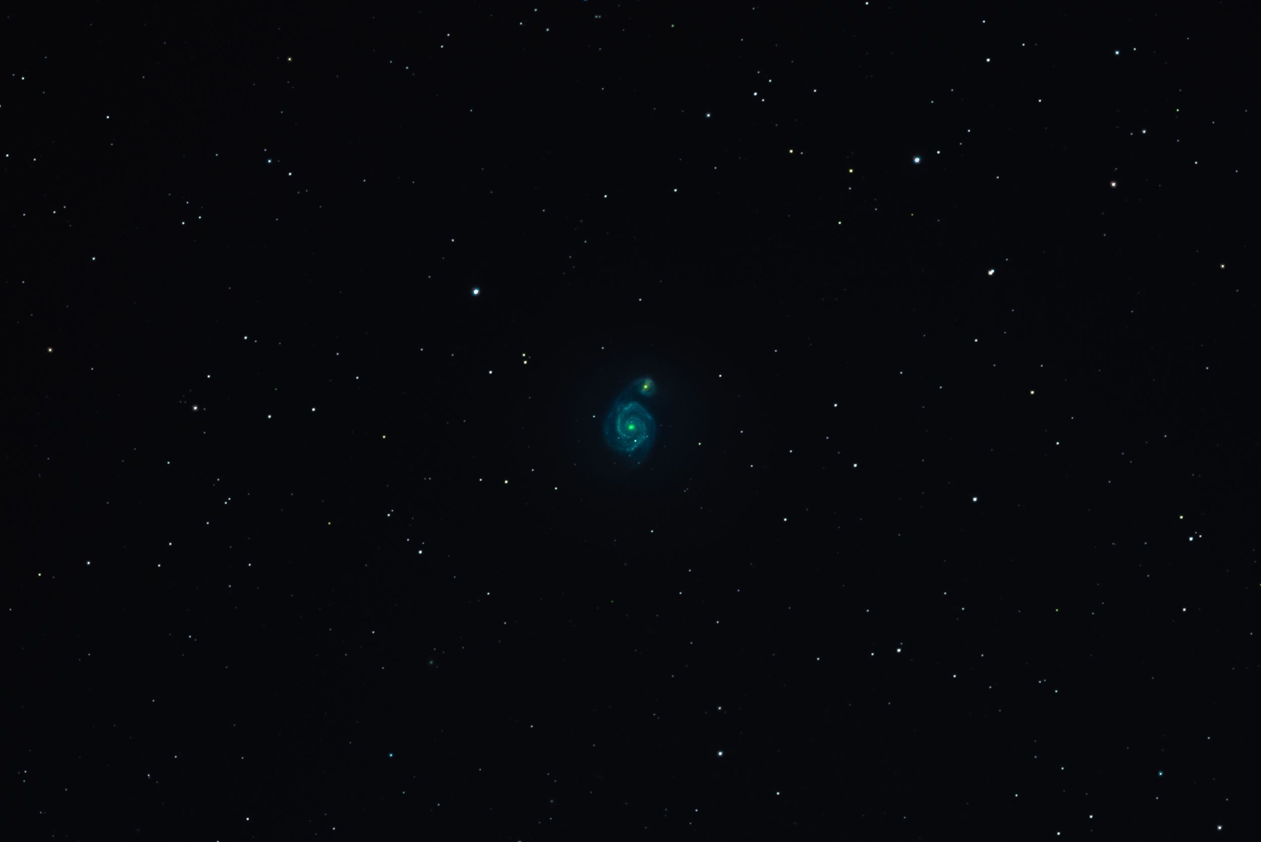

Här är stackad data på min första galax Messier 51 taget med Canon 7D mkII och Canon 200mm f/2.8 med 1.4x extender. Bländare f/4. Ca 45min total exponeringstid. Månen störde dock en del.
https://www.dropbox.com/s/y5zzj2n7xaban4c/5DsR.tif?dl=0" onclick="window.open(this.href);return false;
  Messier 51 taget med Canon 7D mkII och Canon 200mm f/2.8 med 1.4x extender. Bländare f/4. Ca 45min total exponeringstid. Månen störde dock en del. https://www.dropbox.com/s/4n94nu09a507wns/M51.tif?dl=0" onclick="window.open(this.href);return false;

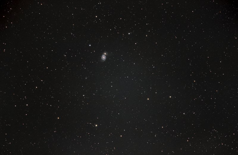

Här kommer min första galax-redigering  Allt gjort i Lightroom.
En fundering kring färger. Kan man på något objektivt sätt avgöra vilka färger och intensitet som ett objekt har dvs dess naturliga färger? Nu har jag mest gått på tyckande och jämfört bilder på nätet. Är min bild allt för blå?
Tar tacksamt emot kritik och förslag på förbättring.
  Allt gjort i Lightroom. En fundering kring färger. Kan man på något objektivt sätt avgöra vilka färger och intensitet som ett objekt har dvs dess naturliga färger? Nu har jag mest gått på tyckande och jämfört bilder på nätet. Är min bild allt för blå?

Fascinerande att M31 blev så tydlig i ett 200mm
objektiv . Kärnan ser dock lite grön ut.

Nej, har inte testat M31 eller M33 än. M51 är första galaxen jag fotat. Jag körde med 1.4x extender. Jpeg bilden är dock hårt cropad. Du hittar original tiffen i min Dropbox i tidigare inlägg.
Jag hade planerat att fotografera M51 med ett 400mm objektiv men behöver kollimera om polsökaren för att kunna köra längre exponering utan ovala stjärnor. 400:an har största bländare f5.6.

Här är ett litet försök på din data
/Martin
