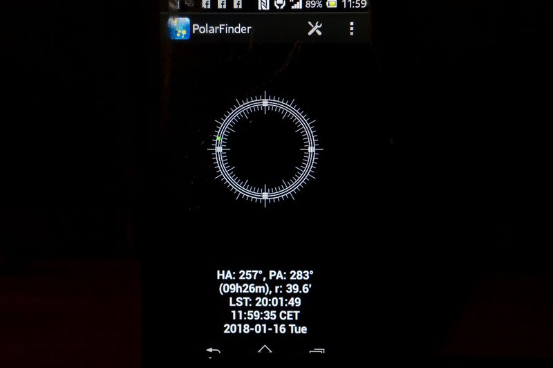

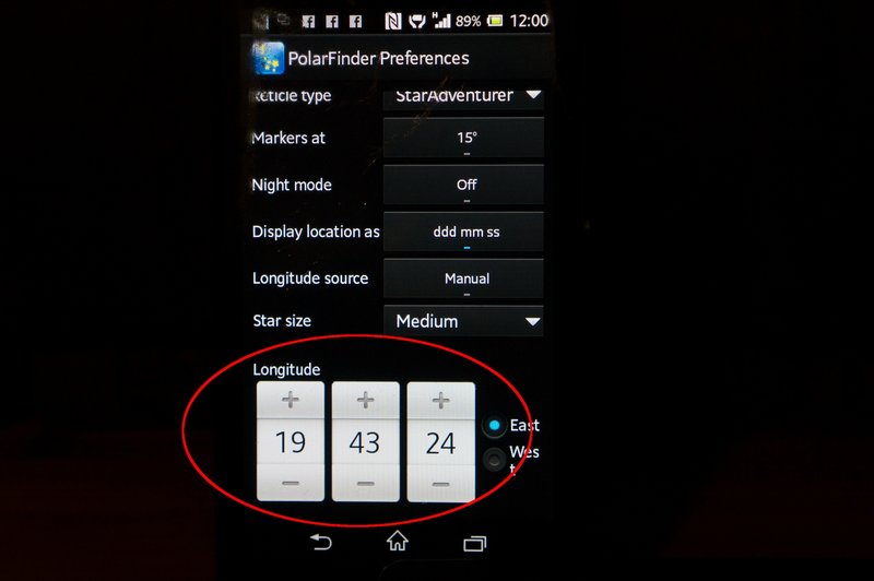

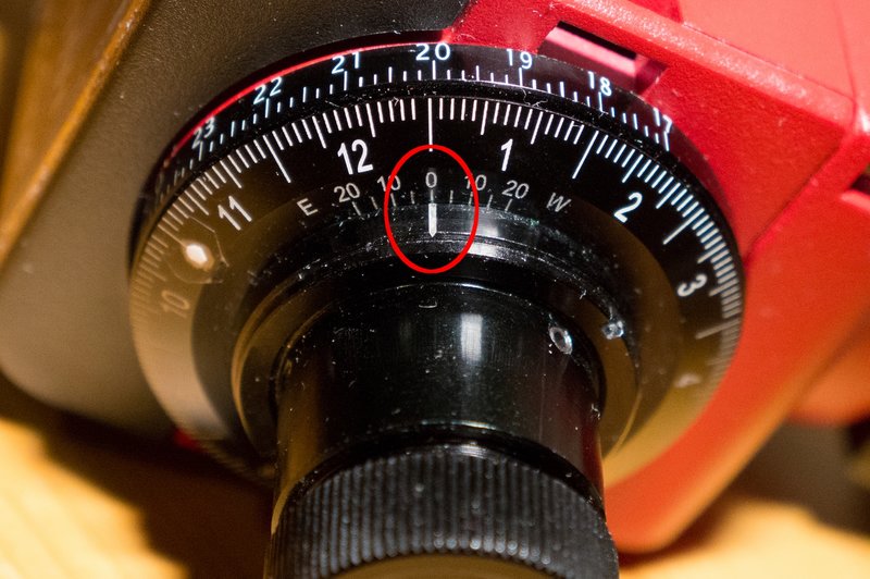

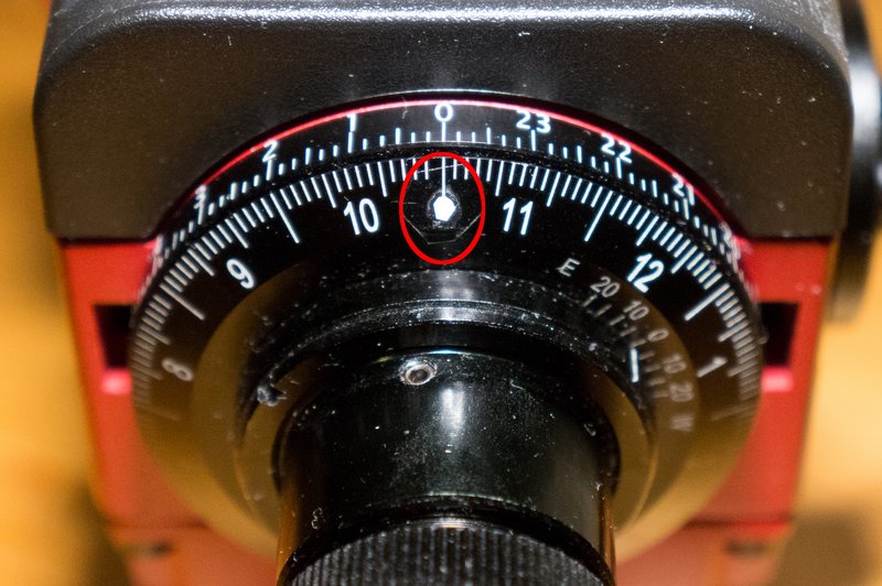

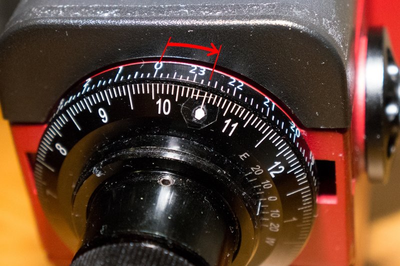

Om någon är intresserad av "snilleblixten", polInställning pekande på objektet, PIPPO, (eller på engelska: polar alignment pointing on object, PAPOO) så följer en detaljerad beskrivning. Den verkar komplicerad uttryckt i text och ord, men i verkligheten är den enkel:
1. Göra en första initial grovpolinställning så polstjärnan hamnar i synfältet för polsökaren, gärna någorlunda i mitten av bild men inget finlir här.
2. Nollställa polsökarens vridbara/justerbara östvästskala på dess 0-streck, bild 1.
3. Peka teleskopet på det tilltänkta himmelsobjektet och starta följningen på StarAdventurern.
4. Starta sin mobilapp (tex PolarFinder för Android) och hämta in obsplatsens geografisk longitud.
5. Avläsa 24h-timskalans vridning i antal skalstreck (6 streck på en timme som den är graderad) med- eller moturs (som det är definierat enl bild 3, vilken
visar en medursvridning på 8 streck) från markeringen för den 31/10 på datumcirkeln (som man med fördel sätter en vit prick på så man slipper leta
efter den i mörkret enl bild 2). Se bild 3.
6. Beroende på om vridningen varit med- eller moturs så adderar, eller subtraherar* man 2,5 grader per avläst streck från den longitud appen visar och
knappar in det nya värdet manuellt i appen, bild 4.
7. Nu visar appen på mobilen samma orientering av polsökarinformationen och polstjärnans läge i denna som man ser då man tittar i polsökaren då nu
teleskopet alltså pekar på det tilltänkta objektet och det är bara att justera in polstjärnan i sökarens hårkors enligt detta med ställskruvarna för
respektive axel, bild 5. Observera att polaxeln hela tiden vrider sig, så avläsningen enligt pkt 5 ovan är färskvara och behöver förnyas om man igen vill
kontrollera polinställningen.
Finessen nu är alltså att teleskopet redan pekar på det tilltänkta motivet och sedan inte behöver pekas om alls efter polinställningen med vad det nu
kan innebära beroende på vilken montering man har och jag skulle vilja mena att detta nästan är en förutsättning om man önskar astrofota med typ en
StarAdventurer med dess tillhörande wedge för brännvidder kanske någonstans runt 150 mm och uppåt. Alldeles säkert är det en förutsättning om man
har ett lättare stativ typ ett kamerastativ som matchar adventurerns portabilitet och närmar sig adventurerns specade lastkapacitet på 5 kg.
*) Medurs = + 2,5 grader per streck, moturs = - 2,5 grader per streck. Bild 3 visar en vridning av polaxeln på 8 streck (80 minuter) medurs. Detta medför att obsplatsens longitud skall adderas med 8x2,5=20 grader.
