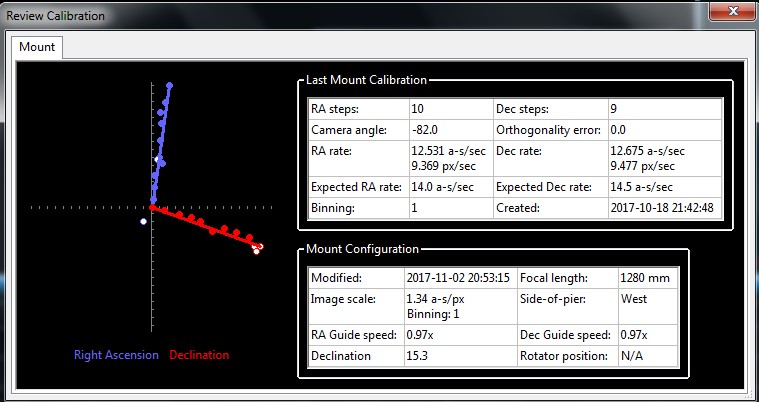

Är det den här bilden du menar Lars?

Tog en titt igen på kalibrerings rapporten. Såg något som jag inte tänkt på tidigare eller lagt märke till. Det står att guid hastigheten är x0.97, vad är RA hastigheten satt till, stellar, sun, moon eller ?
Ser också att förväntad hastighet inte stämmer med riktig hastighet, men du hade skrivit att polinställningen var bra. Kanske du inte har angivit rätt fokallängd eller pixelstorlek. Kan kanske bero på att din guide kamera sitter lite snett också. Borde väl dock kalibreras bort.
På min EQ6 tillsammans med EQMOD får man fintrimma RA hastigheten pga bug i styrkortet eller va det nu beror på. Fast det är nog speciellt för EQ serien och inget du borde ha problem med.

Enligt PHD2-manualen verkar inte kamerans vridning spela någon roll. De har i manualen ett exempel där det råkar vara 13 grader, men jag skall justera den ändå. Om inte annat så är det snyggare med DEC avsatt på Y-axeln och RA på X-axeln.
Tracking rate är ”Sidereal”
"Autoguide Rate" hämtar PHD2 från monteringen, där jag satt den till 0.97x. Egentligen rekommenderas 1.0x, vilket ”tillåter” PHD2 använda en justeringshastighet på +/- 1.0 x Tracking Rate.
0.97 har jag bara satt för att minska risken att råka ut för backlash i RA. Med min nuvarande inställning tillåts PHD2 guida i spannet 0.03 - 1.97 x Tracking Rate om och när det behövs.
Fokallängden är väl kanske större?
8” f/10 = 2032 mm. Med fokalreducerare f/6,3 = 1280 mm. Tillkommer gör eventuellt de 105 millimetrarna till sensorn och de kanske skall räknas med i fokallängden, eller?

Däremot Expected rate för RA och DEC tror jag har något att göra med fokallängd eller pixel storlek. Fokallängden kan vara lite svår att beräkna exakt. Avståndet sensor - reducer påverkar men den skall ju sitta på ett exakt avstånd för ditt teleskop, kanske avviker från standard måttet. Analysera dina bilder istället, om du vet exakta pixel storleken för huvudkameran till ex och fotar två stjärnor där du har exakta avståndet i bågsekunder för får du pixel skalan och då kan du räkna ut ganska exakt vilken fokallängd du har. Försök att lägga stjärnorna längs en rad eller kolumn så blir det enklare.
Vinkeln på kameran avser guide kameran och den fungerar bäst om den är orienterad efter de axlar den guidar efter. Huvud kameran kan sitta i vilken vinkel som helst, men jag brukar orientera långsidan efter RA axeln. Om jag återvänder till objektet i framtiden stämmer då bilderna överens och jag kan stacka ihop historiska och nya bilder med bra precision.

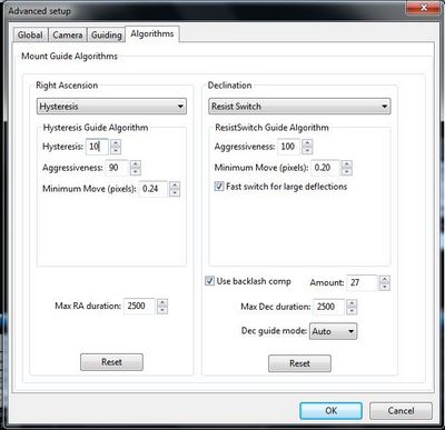

Kan du lägga upp bilden på hur reglerparametrarna gudie algorithms är inställda?
https://openphdguiding.org/manual/?sect ... rithms.htm" onclick="window.open(this.href);return false;

När man kör PHD2 Guiding Assistant en bra stund, så hinner PHD2 få en god uppfattning om bland annat vad minimum move bör vara. Rådet från PHD2-teamet är att följa de rekommendationerna man får av GA, så siffrorna du ser är föreslagna av programmet. Exponeringstiden rekommenderas man att hålla mellan 2 och 4 sekunder. Med för korta exponeringar är risken att man jagar Seeing och med för långa att driften hinner bli för stor.
Aggression och hysteresis i RA är de enda inställningarna jag fiddlat med. På Algorithm-fliken finns inte mycket mer att göra:
