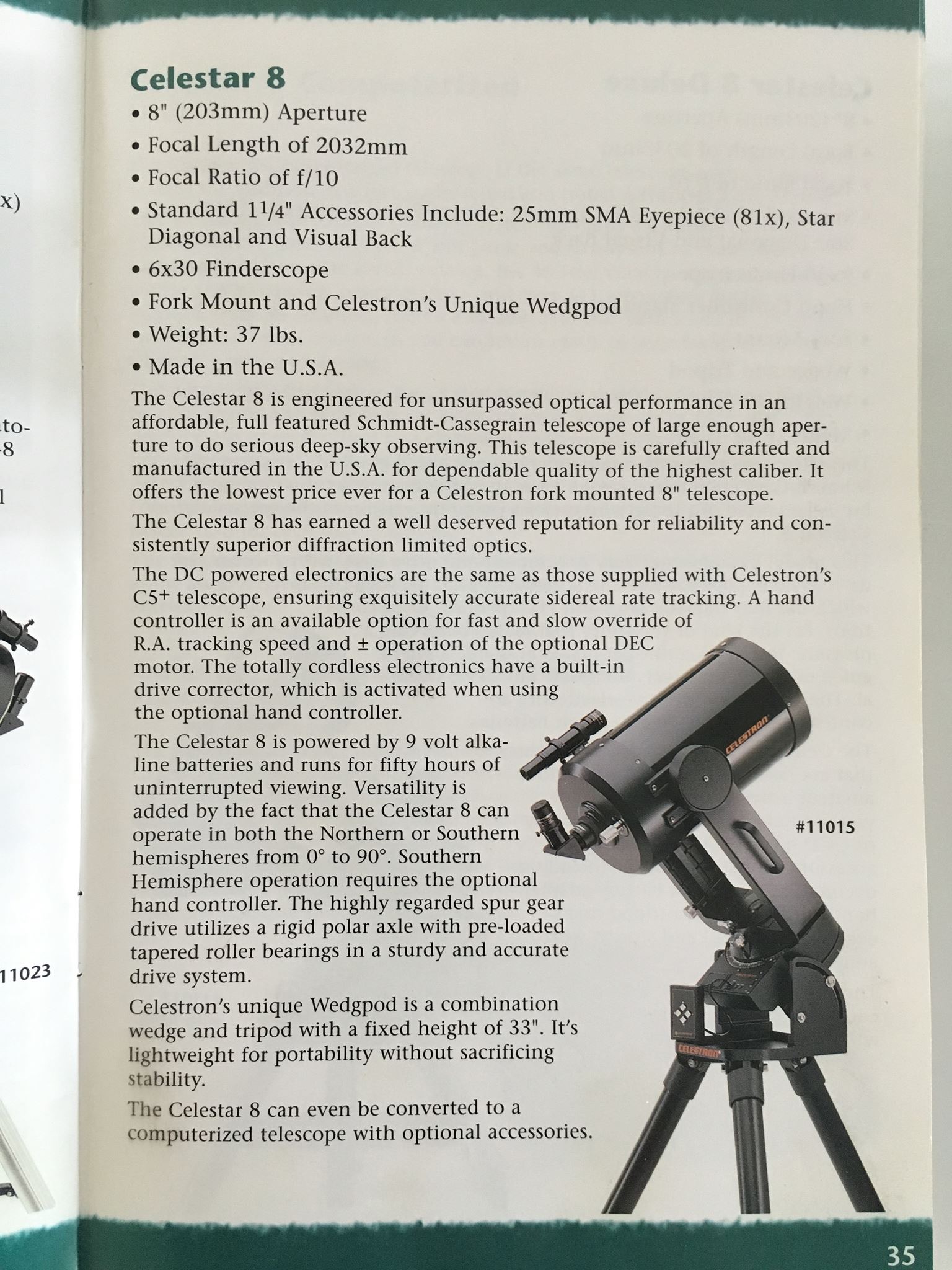

Ramla in ett dödsbo igår på Astropixlar köp och säljsidan med ett äldre celestar 8" komplett med wedge och montering för 7000kr kanske nått för dig ?
De har råkat lägga det under en annan tråd (fokuserare till salu)

Mycket har hänt när det gäller teleskop sedan Celestar 8. Här är en tråd om begagnade teleskop av den modellen:
https://www.cloudynights.com/topic/3104 ... this-much/" onclick="window.open(this.href);return false;

Känns som att en Skyliner 250-PX skulle kunna vara ett första steg. den är manuell men det kanske jag kan leva med om jag bara vet hur jag tar reda på vart allt finns på himelen. vad kan man tänkas se i en Skyliner 250-PX(Planeter, Nebulosor, Galaxer, Stjärnhopar, mm)?
eller är det så att den som Bengt postat är bättre val (celestar 8"')?

Som visuell nybörjare är skyliner 250 bättre val anser jag .

Man kan väl säga att en 25 cm Newton inte bara är ett första steg för visuellt observerande utan även ett andra steg och ett tredje osv! Det kommer inte att vara utrustningen som i första hand bestämmer hur många intressanta objekt du kan se med ett sådant teleskop, utan mycket mera vilken tid och energi du lägger ner på att lära dig observera. I all synnerhet som du, om jag förstått saken rätt, har goda förhållanden alldeles hemmavid.
Något som du måste ha är goda stjärnkartor. Sådana finns fritt tillgängliga på nätet, nästan intill det absurda. Exempelvis kan man ladda hem bilder som visar alla objekt (och många många fler) som du visuellt kan se med världens allra största teleskop.
Men man behöver också en översiktlig stjärnatlas, som denna:
http://www.adlibris.com/se/bok/sky-tele ... 1931559317" onclick="window.open(this.href);return false;
Personligen skulle jag alla dagar i veckan föredra en ny 25 cm dobson (som Skyliner-teleskopet) framför en begagnad 20 cm Celestar vars kondition är okänd.
