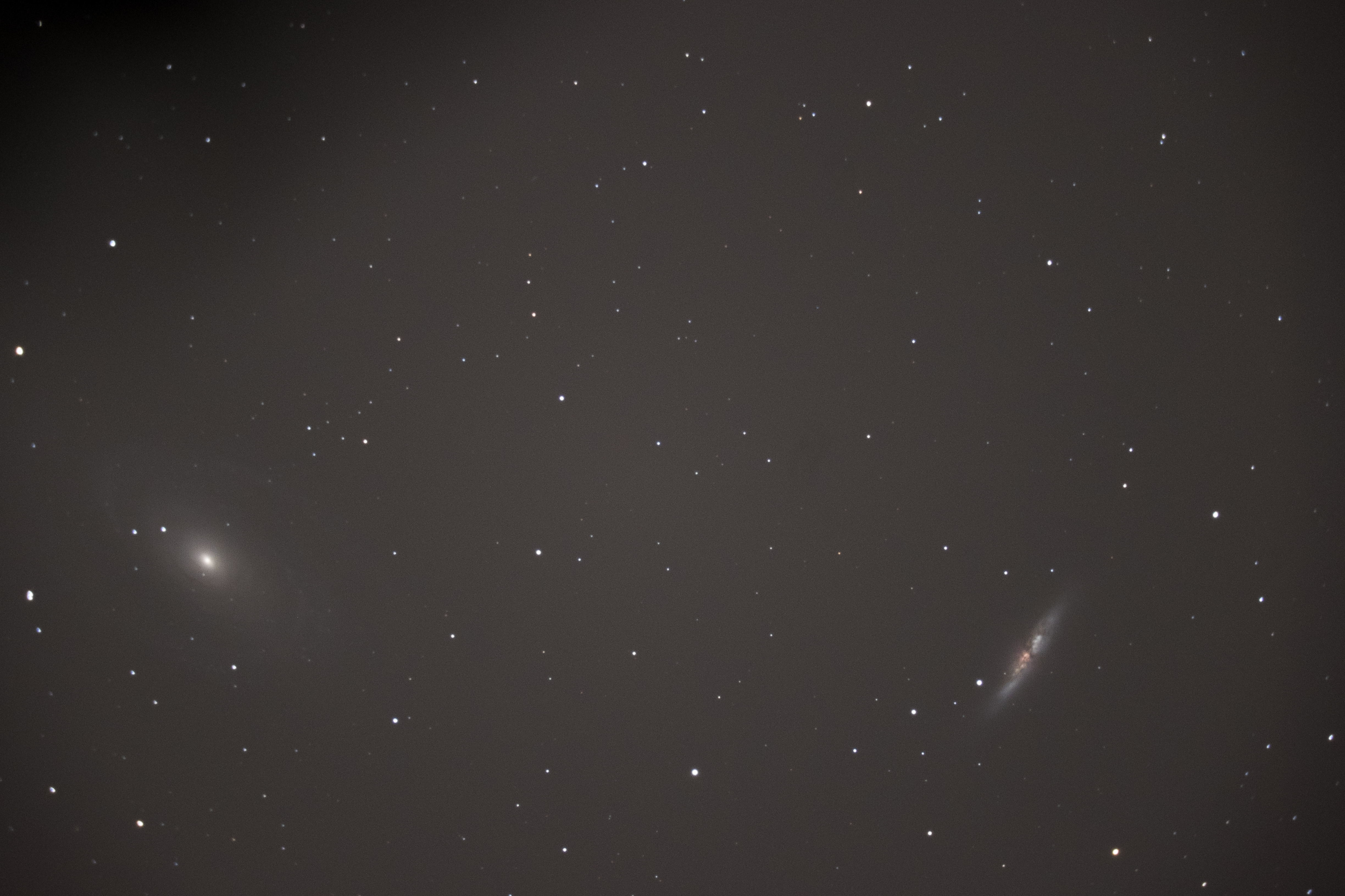

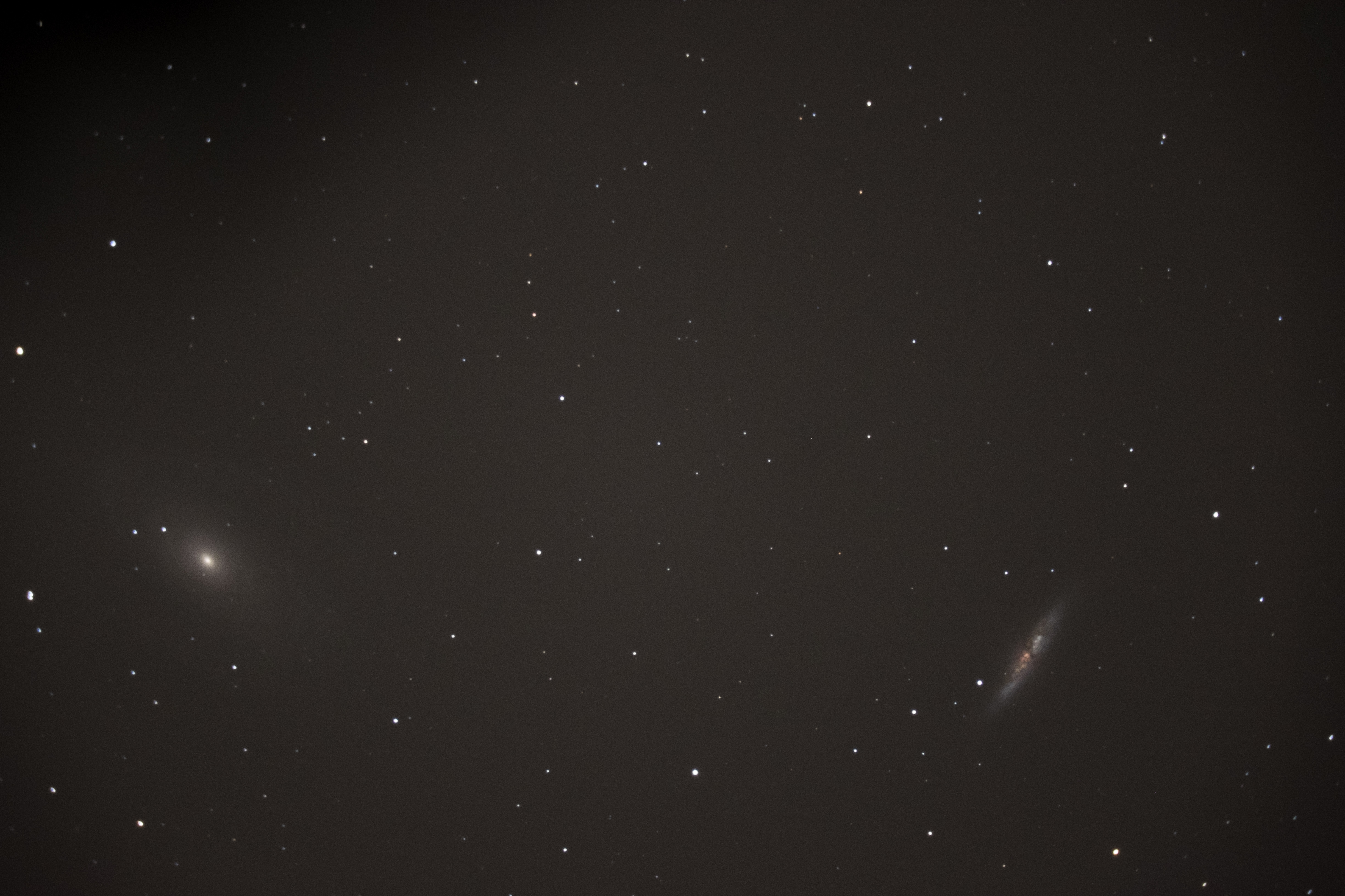

Skillnaden mellan två bilder av M82 på två respektive tre minuter, är väldigt liten, så det verkar som att jag just där och då också fick styr på guidningen.

Kul att det ser lite bättre ut. Jag tycker det ser ut som att sweet spot för kollimeringen ligger lite nedanför till höger om mitten på bilden (möjligen 3-4 mm på chipet). Kan gå att förbättra genom att skruva och fota om vartannat. Men en utmaning.
Sen ser ju inte komakorrektionen ut att vara lysande. Men jag vet inte hur bra det går att få med C8an och 6,3 reducer/corrector. Det viktigaste som gäller alla korrektorer är att avståndet mellan korrektor och fokusplan är inom secifikationen, annars fungerar inte korrektionen bra. Kolla specen eller om andra Celestronanvändare provat ut rätt avstånd. Adapterringar kan behövas, det beror på kamerans geometri.
Det borde gå att uppnå ytterligare förbättringar.

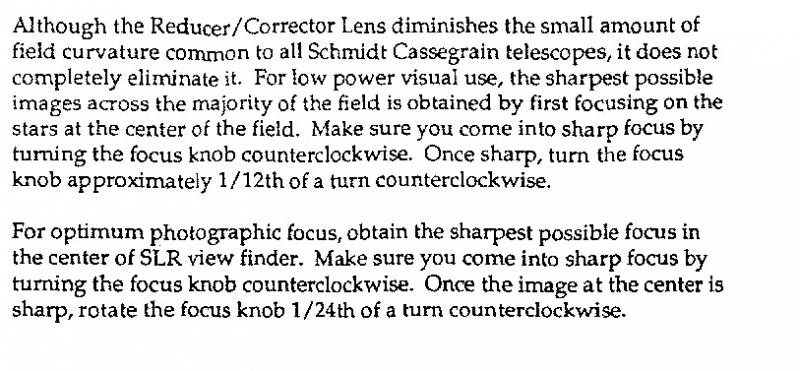

Ett välkänt problem med äldre Celestronteleskop är ju mirror flop vid fokusering. Ta för vana att alltid komma till fokus från samma håll eftersom mirror flop påverkar kollimeringen. Lämpligen fokuserar du alltid genom att skruva in fokusskruven och därmed trycka huvudspegeln uppåt i tuben.

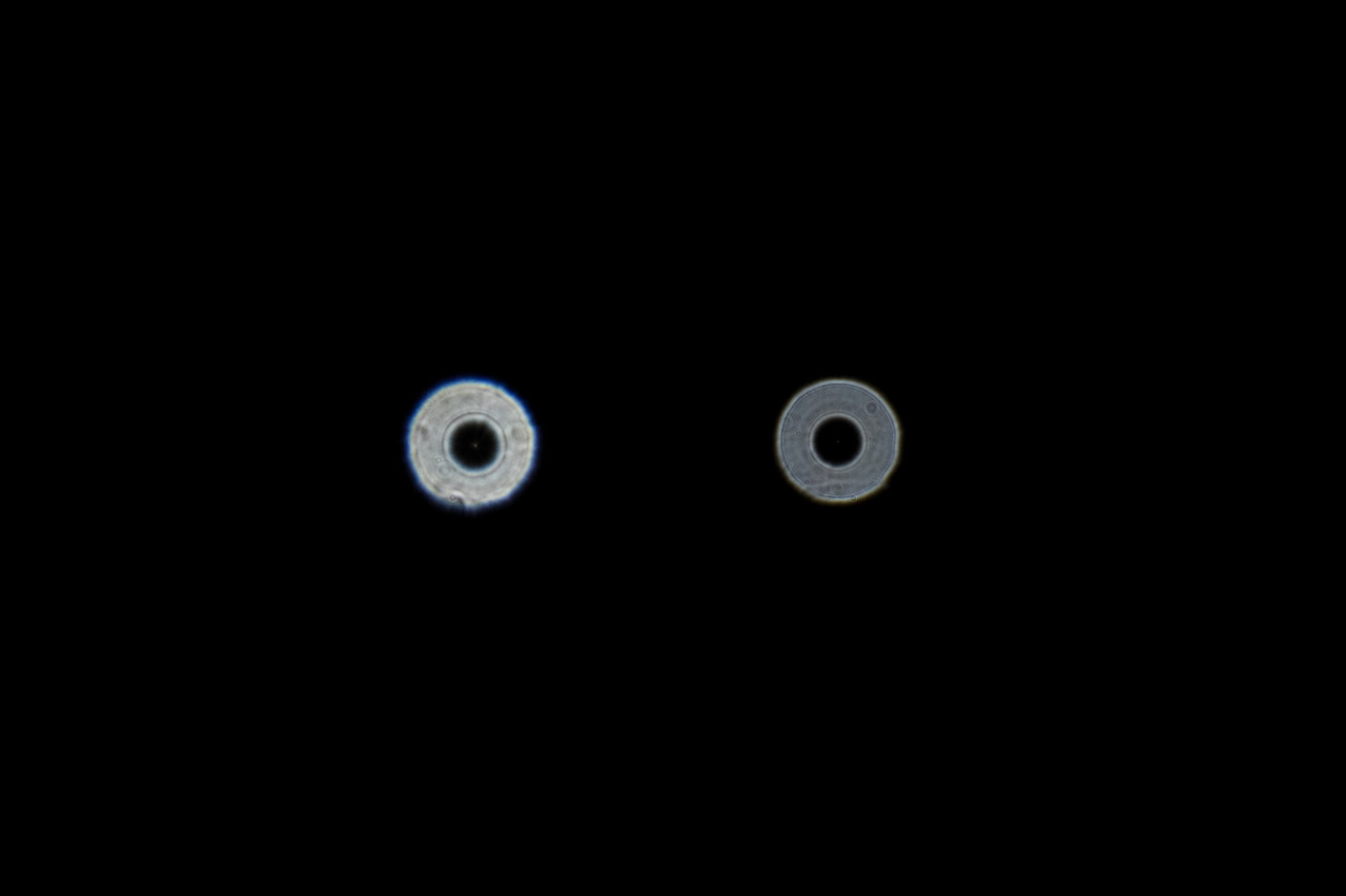

Den vänstra Vegan här ovan är tagen före kollimering och den högra är tagen efter. Är den ändå inte riktigt bra, eller ser du sweet spotten på bilden av M81/82?
Under kollimeringen hade jag stjärnan mitt i bilden. Skall jag kollimera något utanför mitten?
Även Lasse (”Lazze”) skrev i lördags om att ”sweet spot” låg till höger om centrum. Om den ligger kvar där nu är det väl lite märkligt, eller ger det rent av en ledning om vad som är fel?

Jag hittade bilden nedan på CN-forum. Den tillför ytterligare en del om fokuseringen.
