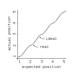

Jag har nu läst på hur stegmotorer fungerar och förstår då lite mer av det Hans förklarade. Hittade detta :
EDIT : som Håkan förklarade menar jag naturligtvis...
Most commercially available microstepping controllers provide a fair approximation of the sine-cosine drive current that would drive an ideal stepping motor to uniformly spaced steps. Ideal motors are rare, and when such a controller is used with a real motor, a plot of the actual motor position as a function of the expected position will generally look something like the plot shown in Figure 5.1.
Att kompensera för den olinjära positioneringen med intelligentare pulsform verkar helt enkelt vara för komplicerat.
Ragnar

Om det är stegmotorn som genererar felet så blir det naturligtvis bättre om denna kontrolleras bättre. Det skulle i så fall innebär att den är så styv i u-stegs positionerna att den inte påverkas av hur den belastas. Jag har mycket svårt att tro att så är fallet.
--- Korrigering, jag föreslog här att man kunde plotta nuvarande felet via guidekurvan i tex PHD men det funkar inte då tidsupplösningen är för låg.
Det astro electronic säljer kan säkert förbättra en del monteringar som har riktigt dålig styrning men om den skulle göra någon större skillnad för HEQ5:an kan jag inte säga. Det är ju en vanlig montering så någon borde väl ha testat. Sen är det ju inte alla som lagt ut mycket pengar på något vill erkänna (ens för sig själv) att det kanske inte var värt det.
Jag gissar att huvudproblemet är att där är för dålig u-stegs upplösning runt helstegspunkten dvs att motorn är alldeles för stark när polerna ligger mitt för varandra. När den närmar sig eller skall lämna helstegspositionen så finns egentligen inte de sista o första u-stegen utan motorn går direkt/ligger fysiskt kvar i position 0 där den är starkast. Beroende på hur motorn är utformad så går detta bara att kompensera till viss del o det sker genom att kraftigt försvaga den runt 0-läget. Denna kompensation blir belastningsberoende dvs även om man får det nästan perfekt i en rigg så ser det annorlunda ut när motorn sitter i monteringen.
