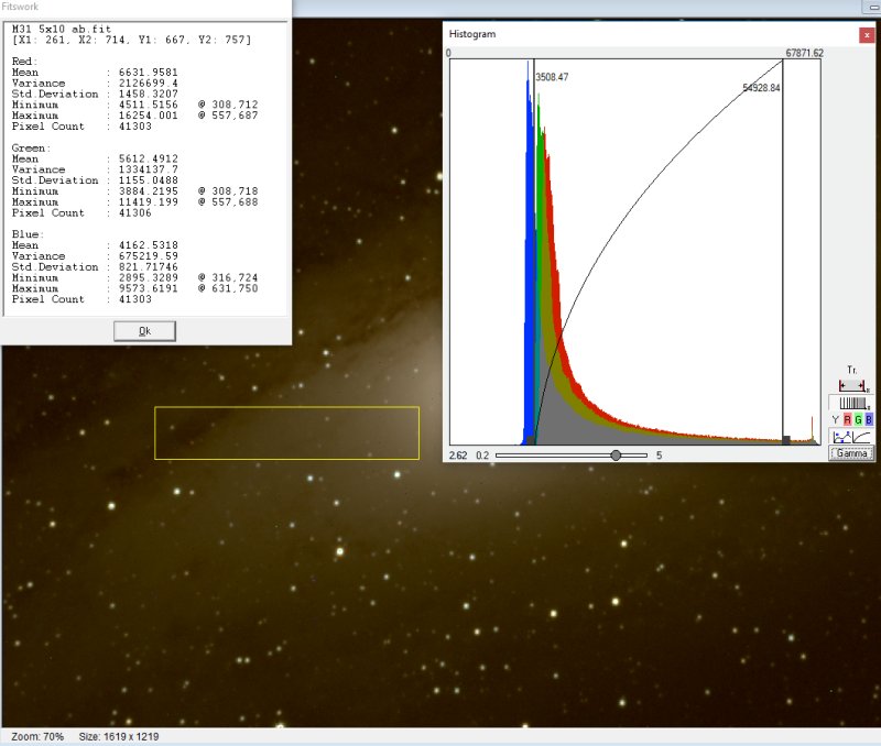

Jag testade lite på fotot jag också. Ser att Tanners fått fram ett bra resultat efter lite pillande med reglagen.
När jag höll på med den kändes det lite märkligt som om något är fel. Ungefär som om det är dålig färgseparation mellan kanalerna, eller att de är skiftade och till ex. den gröna har blivit sammanslagen med en annan färg.
anivision test rgb 01.jpg (68.75 KiB) Viewed 5791 times
Säkert inte det, men ibland kan debayering processen bli fel pga att koordinaterna var färgpixlarna befinner sig är felaktig. Det vanligaste är RGGB som egentligen är en 2x2 matris så här:
RG
GB
Men det finns andra standarder, då jag googlar står det dock att det skall vara så här, Ett problem med FITS filer är att de har origo längst upp till vänster inte nedtill till vänster som är det vanliga. Är det en bugg i programmet så blir det fel.
Ett enkelt test som du kanske borde göra är att göra ett färg test. Gör en testtavla med bara gröna, röda och blå föremål (kan lova att det som ser ut så kanske inte riktigt beter sig så, ofta blandning av färger). Fota av den under dagsljus och se om bilden överenstämmer med det, gör det inte det har du något problem med Bayermatrisen.
Nu visar kanske Tanners bild att det inte borde vara så, men att det var så svårt att få fram färgen kan ju ändå tyda på något problem och testet är enkelt att göra.
Jag har haft problem både med DSS och Fitswork när jag gör flatkalibreringar som jag fortfarande inte löst. I mitt eget makro som jag gjort för AstroImageJ blir det perfekt och där fick jag göra just en sådan färganalys som ovan innan jag fick till det rätt.
Update:
Jag tror du kan glömma det jag skrev ovan, ser du tagit en bild på ringnebulosan och där ser ju färgerna helt perfekta ut. Måste vara något tillfälligt med M31 att det var så svårt att få fram färgerna på ett övertygande sätt. Jag är ju inte van vid din kamera heller hur den reagerar i olika situationer.

Helt sanslöst. Hur mycket jag än försöker lyckas jag inte få fram det blåa i ytterringarna som ni fått. Rycker jag i reglagen för det blåa blir hela bilden blå. Ska det verkligen vara så här svårt?
Jag har också fått uppfattningen att det är alldeles för lite färginformation i bilden. Det är en himla skillnad på M57 som jag plåtade bara en liten stund tidigare. Där behövde jag inte behandla bilden alls för att se färgerna. Himla skumt är det. Jag ska experimentera mer med materialet jag har när jag kommer hem till fredag.

Du kanske ändå skall göra det lilla enkla test som jag beskrev ett par inlägg innan eftersom det beter sig så märkligt. M57 har mest bara rött och blått och bara lite grönt vilket skulle maskera felet en del.

AstroFriend wrote:Hej,
Är nog inte så dumt.
För lite så som Robert skriver här ovan, så fick man pressa färgerna till detta resultat tack vare att man visste hur den skulle se ut. Hade man bara följt det som datan visade så hade den rätt färglös.
