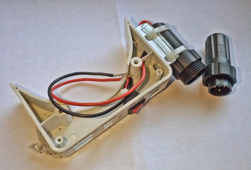

by ragge
Ett litet steg framåt idag - en ersättare till original 12-voltspluggen. En bit U-profil blev en stabil hållare för kontakten.
/Ragnar
