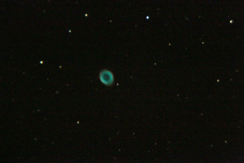

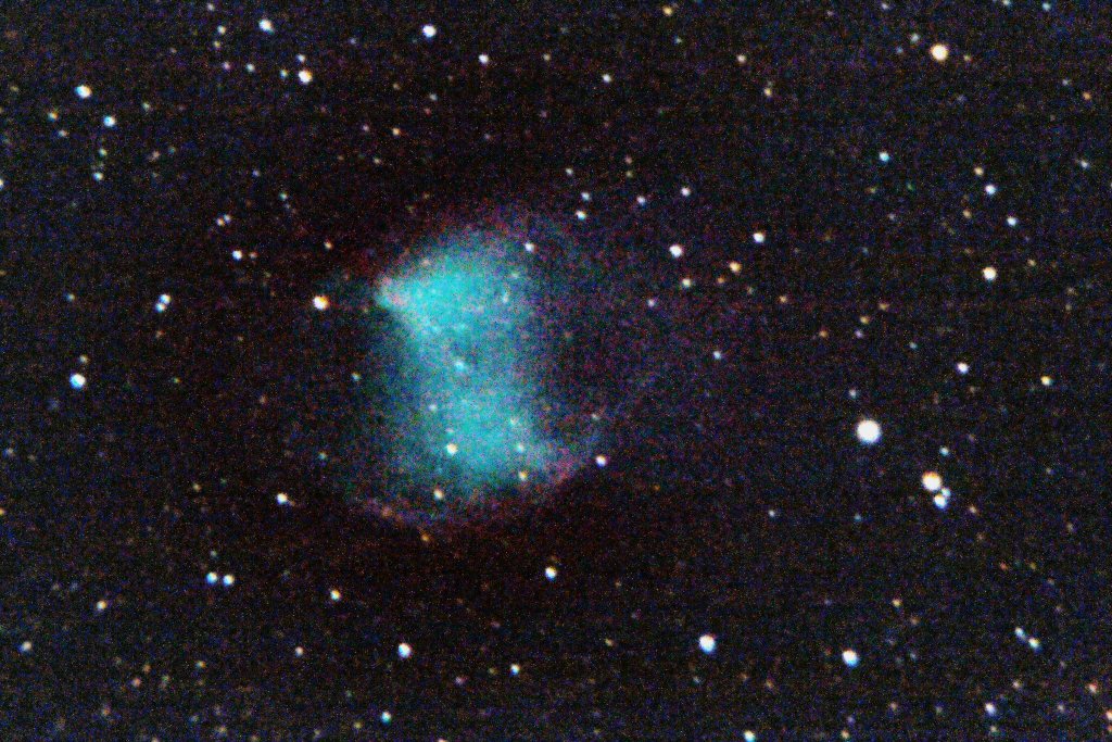

Tagit några 1 shots bilder under helgen bl.a M102 som då har en ganska hög magnitude och verkar inte vara
några problem för teleskopet. Använde Barlow x2.
Bifogar lite av det dåliga resultaten som jag hoppas då såklart förbättra med gudie kameran, återkommer
med andra bilder då.
Tack för de goda råden :)
Jimmy
Re: Oönskat resultat
Grattis Jimmy, du är av samma årgång som jag, men inte börjar väl vi bli gamla :-)
Hur noggrant polinställer du? Bör vara bättre än 20 bågminuter eller kanske ännu bättre då du har både längre fokallängd och mindre pixlar än vad jag har. Autoguidning hjälper inte mot slarvigt polinställning. Med framtida guidekamera kan du polinställa med driftalign enkelt.
Bilderna visar att du med längre exponeringar kommer få bra resultat. Ser inte ut att vara riktigt i focus men nära omöjligt utan motorfokus och dessutom ändras den ju med temperaturen. Har du koliminerat ditt teleskop? Har läst att det är lite pillrigt på den modellen.

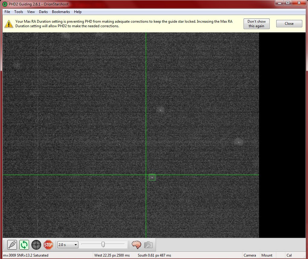

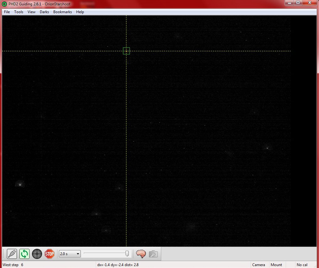

Har börjat få rätt på autoguidningen nu dock har jag några problem med det och kommer därför med fler
frågor som ni kanske kan hjälpa mig med. Vet inte om det är rätt tråd att lägga detta på men det hänger lite ihop med hela min upplevelse.

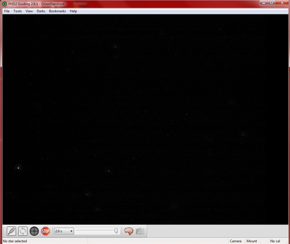

1. Kameran är en Orion Starshoot Autoguider och mjukvaran är PHD guiding 2 v2.6.1.
Drivrutinerna är SSAG Autoguider drivers V5.1 Dessa två har jag ominstallerat flera ggr men med samma resultat.
Min dator har windows 7 64 bitars som OS
I programmet så har inte bilden samma utseende hela tiden, vid några få tillfälle har den en svart fin bakgrund (sällan) vanligast är att den ser ut som
bild StarshootCamera1 och bild StarShootCamera2 full med vita linjer.
Ibland blir bilden den ännu vitare vilket gör att kalibreringen kan bli svår samt att den kan få "Star lost" ofta.
Bilden ändras i den takt jag satt den ska uppdatera sig typ 2.0 s som i detta fallet. Så ena sekunden kan den vara lite randig 2 sekunder senare kan den
vara jätterandig för att sedan gå tillbaka igen och så hoppar den så här. Vad kan jag göra åt detta?

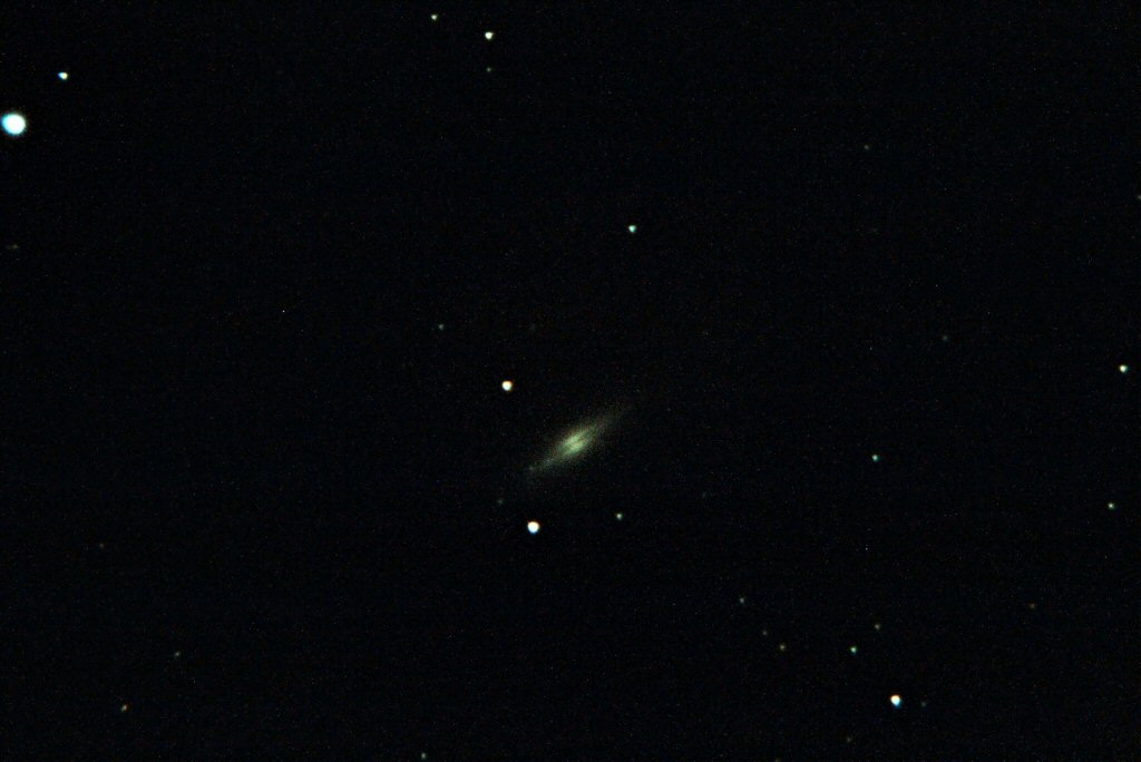

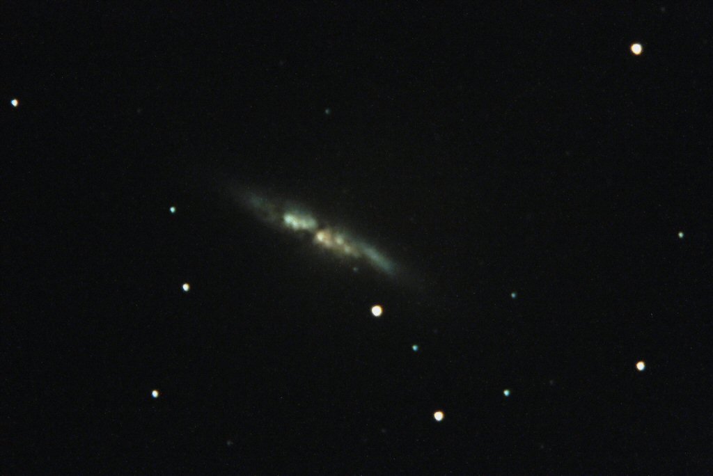

Men nu känns det i alla fall som det ramlar på plats här. Lyckades ta 8 st. 420s bilder innan det blev strul.
Har tagit 1 st. av de och behandlat i Nebulosity, det går säkert att göra mer?
Hej Jimmy,
Det är nog inget fel, att bilden varierar i ljusstyrka beror på att PHD2 reglerar gainen på kameran. Dyker det inte upp en guide stjärna av tillräcklig styrka ökar den gainen. Kan bli så om fokusen är dåligt inställd eller teleskopet för ljussvagt eller kameran är för ljussvagt. Kameran, är det mono eller färg? Färg är betydligt okänsligare. Du kan öka exponeringen, jag brukar ha 1 sek men när det är problem ökar jag till 2 sek, fast guidningen fungerar sämre då. Du kan också i PHD2 binna ihop pixlarna till 2x2. Det här är säkert anledningen till att PHD tappar stjärnan, har för mig styrkan eller SNR brukar behöva ligga på 6 eller mer. Ser också att i ett fall står det saturated, då är nog stjärnan för stark och inte lämplig.
RA går inte i ändläget, felet beror på att dina guide pulser är för korta så att guidningen inte hinner justera tillräckligt mycket, öka tiden på pulserna. Guidar du över ASCOM eller via ST4 snittet? ASCOM är att föredra. Kan ju också vara att du inte polinställt tillräckligt bra så att autoguidningen får jobba mer.
Att teleskopet vänder beror antagligen att du observerade mot meridianen, då gör monteringen en automatisk meridian flip vid passagen så att kamera och annat inte skall slå i monteringen. Grundregeln är att teleskopet alltid skall vara högre än motvikten.
Så inga problem egentligen vad jag kan se.

Hej Jimmy,
Som du själv nämnde, den här hobbyn är tekniskt komplex och som nybörjare är det svårt att förutse vad som krävs och vilka överraskningar som väntar längre fram. Det bästa sättet att komma vidare är att försöka hitta andra astrofotografer i närheten, kanske en förening, så att man kan utbyta praktiska erfarenheter "in real life".
PHD2 och Orion Starshoot Autoguider känner jag dåligt till, men tycker mig se att du har en "limit" konfigurerad i PHD2 som gör att programmet vägrar köra RA förbi den gränsen. Det görs av säkerhetsskäl för att inte teleskopet eller kameran skall slå emot stativbenen (du kan säkert ta bort den gränsen i PHD2). Jag har ingen sådan gräns, då måste jag i stället manuellt kolla så att RA inte går för långt (när motviktsstången börjar luta uppåt kan det hända saker om man har ett 3-bent stativ - en pier klarar sig däremot längre än så). Det som sedan hände dig var en "meridian flip" dvs monteringen försöker gå till samma position "från andra hållet" vilket ger en 180 grader roterad bild. De roterade bilderna går fint att stacka med de övriga, kolla bara så att motivet hamnat hyfsat på samma ställe på sensorn efter flip:en.

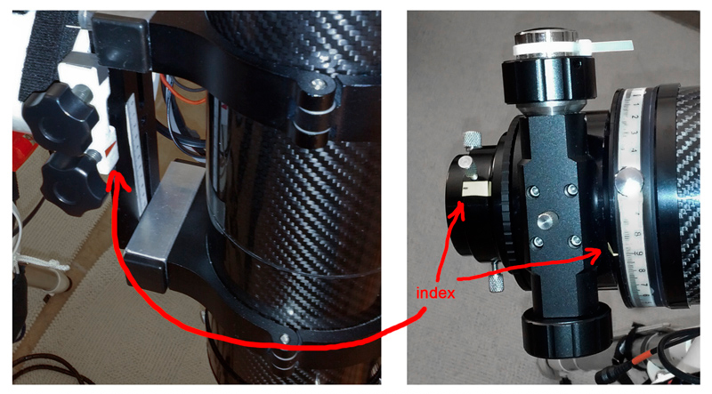

Fråga 3 : Det finns säkert funktioner i diverse programvaror för detta (som jag inte använder), men jag brukar ta med en bild från natten innan i min mobiltelefon (kör inte med pc) och sedan tar jag några provbilder med högsta iso (och kanske 30 sekunder) medan jag justerar motivets läge i bilden. Det är inte så hemskt noga, när man sedan stackat bilderna så får man bara beskära kanterna lite grann.
En sak som underlättar är att ha en skala på den del som roterar kameran så att man kan upprepa inställningen lite grovt innan finjusteringen, se bild (där även en DEC balans-skala finns med). På bilden syns även min hemmagjorda "feathertouch" fokuserings-arm - ett buntband !

Aha så det är därför bilden flippar fram och tillbaka, jag trodde det var något fel.
Det kan ju vara som du nämner att den faktiskt inte var i fokus, tyckte jag kollade det.
Ska kika på de andra inställingarna du nämner, får på det igen vid nästa tillfälle.
Chip: Micron MT9M001 monokrom CMOS.
Jag vet faktiskt inte vilket jag använder av ASCOM eller ST4, hur kollar jag det?
Det enda jag känner igen i detta är att jag kan inte välja ASCOM kamera driver för den fungerar inte.
Väljer Starshoot Autoguider när jag väljer kamera och anslutningen på kameran är ST-4 kompatibel.
Ok, så vet jag nu också varför den vänder :)
Tackar så mycket

Bra tips, och så ska jag sätta någon form av märke på grejorna, någon skala kan jag nog inte ha vid kamera fästet så det får bli lite maskeringstejp och ett eller flera streck.

Om du har en telefonlik kabel mellan kameran och monteringen är det ST4, den behövs inte om du guidar över ASCOM.
