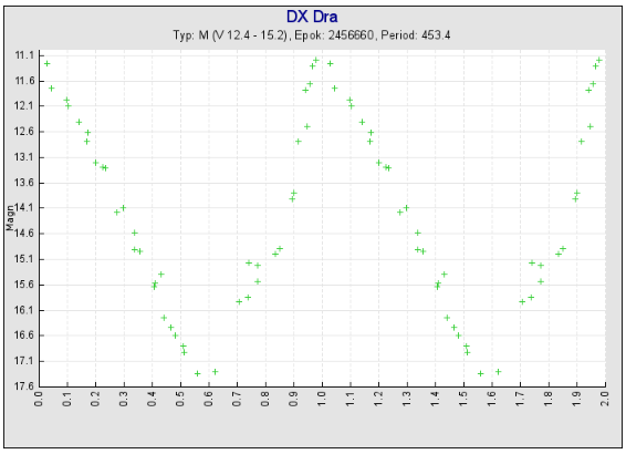

En av de "ytterligare 25 bortglömda" mirorna är DX Dra. Denna stjärna uppges i VSX ha perioden 330 dygn. Vilket är alldeles fel. Thomas K har nu uppdaterat SVO med korrekta ljusväxlingselement för DX Dra:
Max = 2456660 + 453.4 E
DX Dra SVO.PNG (21.97 KiB) Viewed 10664 times

by Viggo T
Hej.
Hvorfor er de to perioders målepunkter så fantastisk ens?
mvh Viggo
Re: Ytterligare 25 bortglömda miror
Posted: 2019-11-27 00:29:20
by ThomasK
Viggo T wrote:Hej.
mvh Viggo
Hej. De punkterna som har fasen mellan 0.0 och 1.0 är samma som upprepas för 1.0 till 2.0. När man ritar ett fasdiagram i SVO kan man välja om man bara vill se en kurva eller samma kurva dubblerad. Om den är dubblerad är det oftare lättare att se formen på kurvan.

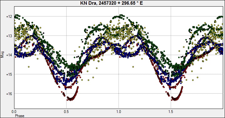

Det var ett spännande fynd med KN Dra. Jag har inte själv observerat stjärnan då jag redan har så många variabler på min lista. Men det här dubbelmaximat gör ju den extra angelägen. Jag räknade ut perioden från våra obsar i SVO och fick perioden till:
Max = 2457360 + 298.3 * E
Alltså lite längre period än VSX. Nedan är ett fasdiagram med denna period och med obsarna i SVO.

by ThomasK
Jag gjorde en ny periodberäkning av KN Dra där jag även tog med data från ASAS-SN, ZTF och DASCH. Ny period blev Max = 2457320 + 296.65 * E. Frågan är vid vilken fas man ska lägga epoken? På någon av topparna eller mitemellan? Nu ligger startepoken mellan topparna.
En annan fråga man kan ställa sig är om den här stjärnan är en mira eller snarare ska klassas som en SRA? Amplituden är på gränsen, riktmärket är större än 2.5 magnituder för en mira, och den verkar vara ovanligt oregelbunden för en mira. Dessutom med dubbla max. De miror som har dubbla max, som R Nor och R Cen, har en betydligt längre period än KN Dra.
Så här blev fasdiagrammet med alla datakällor tillsammans. Obs att det är blandat V, g och pg data.

by Hans Bengtsson
Suveränt jobbat!
Det är helt rätt, tycker jag, att du lägger elementen som du nu har gjort, i synnerhet som maxima är dubbla bara ibland. Och visst liknar detta snarare en dubbelmaxad SRA än en mira. Borde omklassificeras.
Förresten var jag inne i SVO och kollade på fasdiagrammet i samma ögonblick som du ändrade! Trodde nästan det spökade. Gjorde en pytteliten ändring i inställningen, ändrade tillbaka, och plötsligt såg allt annorlunda ut än det gjort några sekunder tidigare. Men jag förstod ju vad som hänt när jag upptäckte att elementen nu var nya.
