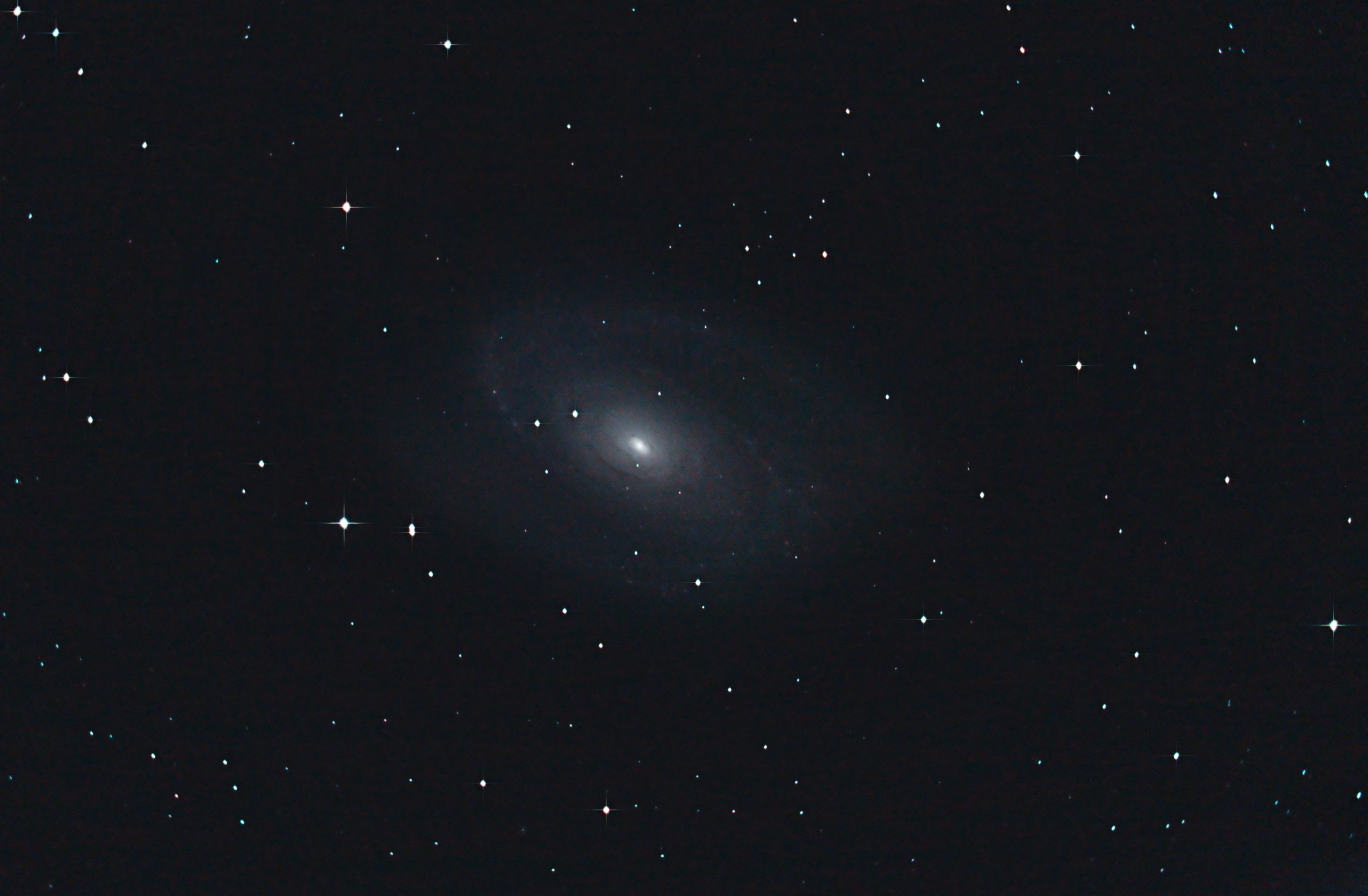

anledningen att jag tycker det borde bli mer är att en av mina första bilder nånsin var på m81 och hade kanske 30 min exptid totalt, med just CLS filter och en omoddad 450d, och den har nästan mer detaljer än vad du har. månen i alla ära, men borde inte vara så mycket störande, inte vid iso800 allafall.
här e min bild, och det är ju verkligen en gammal nybörjarbild. men bra som referens kanske.
kan tillägga att min är fotad i Solna mitt i den tyngsta light pollution vi har nästan.

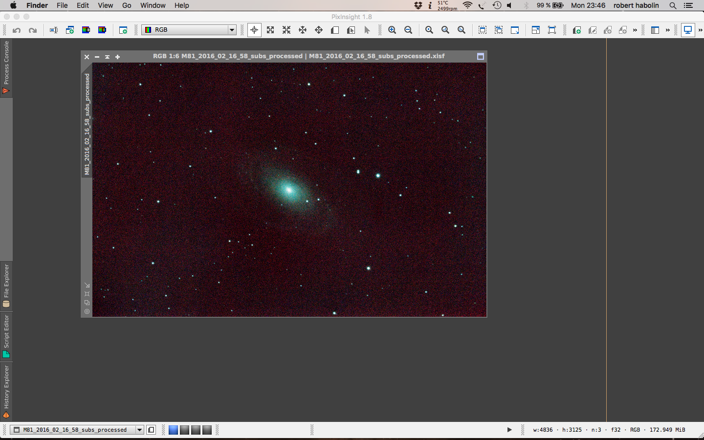

tja, det verkar vara nått galet med stacken... har du stretchat den nått? normal ska en färdig helt ostretchad stack vara helt svart med bara de ljusaste stjärnorna. när jag tar up den i PI ser den ut så här, utan någon screen stretch på..
eller läste jag fel, var det den processade stacken du skicka? if not, så har nånting gått galet i din pre processing.
har du testat att bara köra in alla filerna i raw format direkt in i batchprocessing?
sen kollade jag subben och visst, det är väldigt lite info där... vilket är lite konstigt, då M81 är en väldigt ljusstark galax. MEN, kan kanske vara så att 5min subs under alltför ljusa förhållanden med en DSLR är för mycket. och månen trots allt är boven.

- Attachments
- Screen Shot 2016-02-22 at 23.46.18.png (1.32 MiB) Viewed 3295 times

Ja, men det är screen-strechen som är "på". Klicka av den med knappen, så blir den svart. Eller?

tjena, detta var faktiskt utan screen stretch...
sen det ser lite ut som du stackar en väldig massa noise bara. kanske blir kameran för varm för att köra 5min subbar?
kolla lite andra M81 i bildgalleriet så kan du se vad du borde uppnå med så lång exptid.
