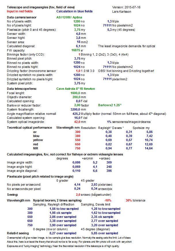

Hej Stoffe!
Spännande observationer du gör, bevisar att ditt Cave presterar även i moderna tider. Ännu mer spännande om du försöker fota dubbelstjärnan. Tror det blir väldigt svårt med långtidsexponering (sekunder) pga seeingen. Men kanske med planetfototeknik men med väldigt låga fps för ljusets skull. Kollade lite vad som borde krävas med ditt teleskop och kamera. En 2x Barlow borde vara idealisk i det grön/gula våglängdsområdet. För de kortare blåa våglängderna skulle det teoretiskt ge bättre resultat. Men ställer större krav på speglar och annat och stjärnornas spektrum. Då kanske en 2.5x Barlow vore än bättre som en kompromiss mellan exponering och vinkelförstoring. Men man tar vad man haver och testar. Kul om du gör ett försök i all stressen.
Här är min beräkning:
stoffe double star.jpg (104.55 KiB) Viewed 3469 times
Vilket blir bäst, Stoffes ögon eller modern CMOS teknik?
