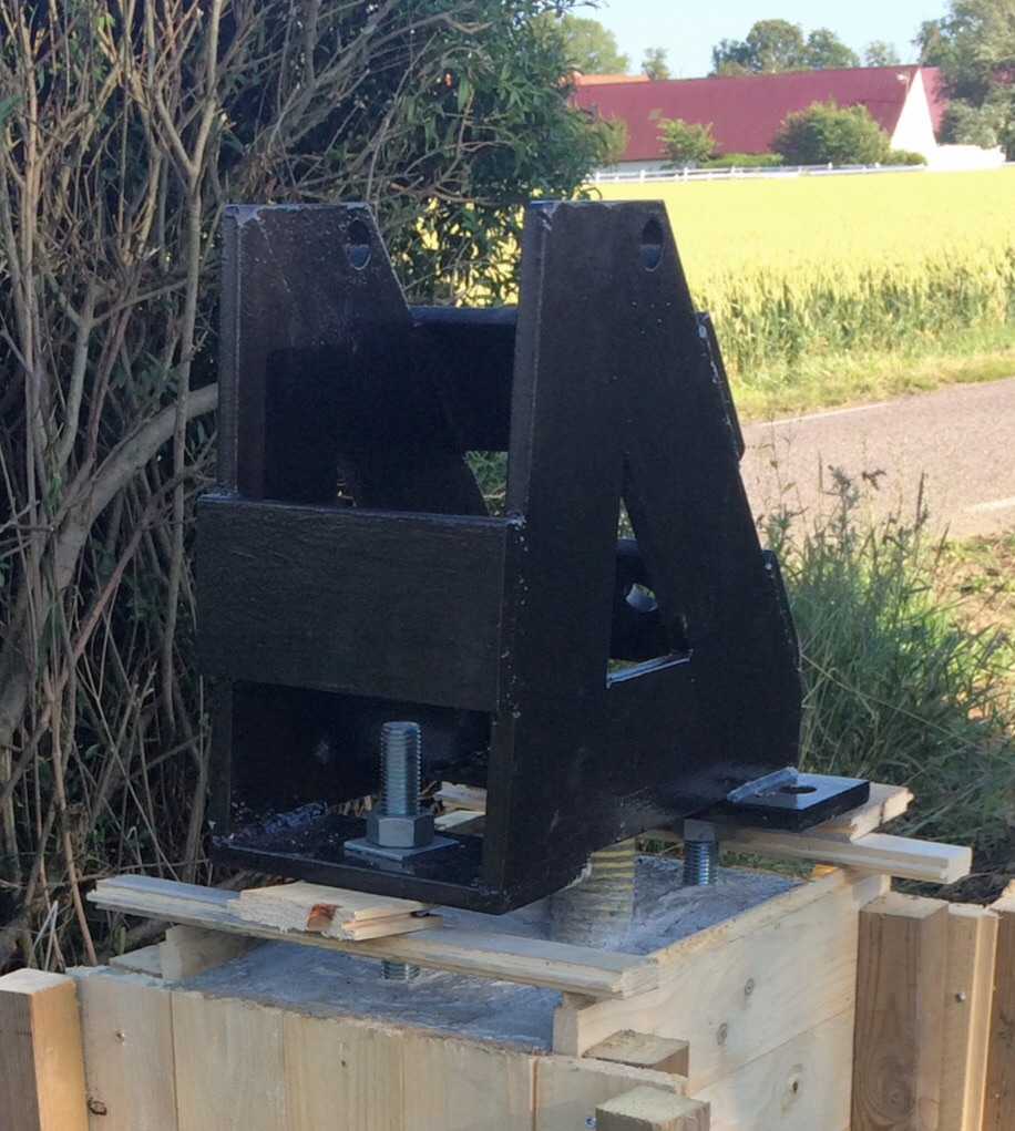

Observatoriebygget går framåt och igår nåddes en milstolpe i och med att teleskoppiren blev klar. Den når 65 cm över marken och ca 40 cm över den planerade golvnivån. På toppen sitter en 34 kg tung vagga i tre M24-gångstänger, som kopplar till den tyska monteringen på ca 80 kg. Det välkalibrerade ögonmåttet säger mig att vaggan dessutom hamnade i nordsydlig riktning, precis som planerat :) Vi får se hur det ser ut med skopet monterat...

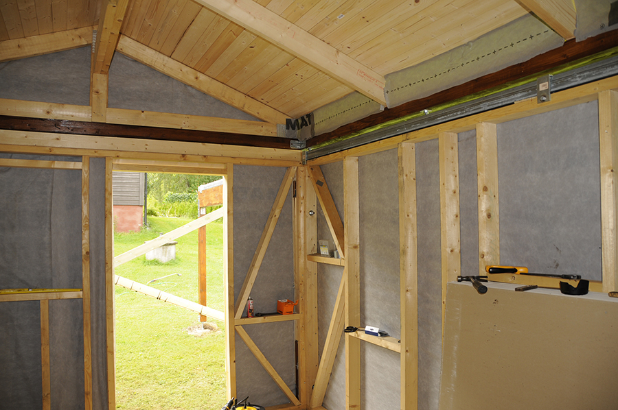

Hej Johan,
När jag byggde mitt observatorium 2009 använde jag mig av hängrullar från Jula. Jag vände dock på hela konstruktionen så att hängrullarna rullade på skenan istället för att hänga i den. Fördelen med detta är att skenan omsluter hängrullen så att taket inte kan lossa vid kraftiga vindar. En annan fördel som jag upplevde var att det blev enkelt att få taket i nivå. Det var bara att justera muttrarna med brickor på ramen som taket var byggt på. Jag använde mig totalt av sex hängrullar. Varje hängrulle hade en kapacitet av 250 kg. Nackdelen med denna konstruktion var att skenan utanför observatoriet blev exponerad för nederbörd och skräp när taket var pådraget. Jag löste detta genom att såga av ett stuprör på mitten och limma dit en list. När jag inte använde observatoriet placerade jag konstruktionen i slitsen i skenan. Bifogat ser du en del av konstruktionen.
Hälsningar Jörgen

Snyggt Jörgen! Smart med listen, men det blir ett extra moment att utföra och knepigt om det hela ska fjärröppnas.
Egentligen skulle man vilja vända på kakan så att skenan sitter i taket för att hindra bös att samla sig där, men det blir en knepigare lösning.
Jag funderade på hängrullar initialt men tänkte om då jag hörde att metallhjul kan behöva blästras efter ett tag för att minska friktionen. Dessutom borde det vara lättare att sopa rent en skena med bred öppning. Hur har denna lösning funkat för dig? Behöver hjulen fettas in?
Johan

Här en bild på teleskopvaggan konstruerad av 13 mm plattjärn. Sitter på tre M24-gängstänger. I dag inleds plintgrävandet!
