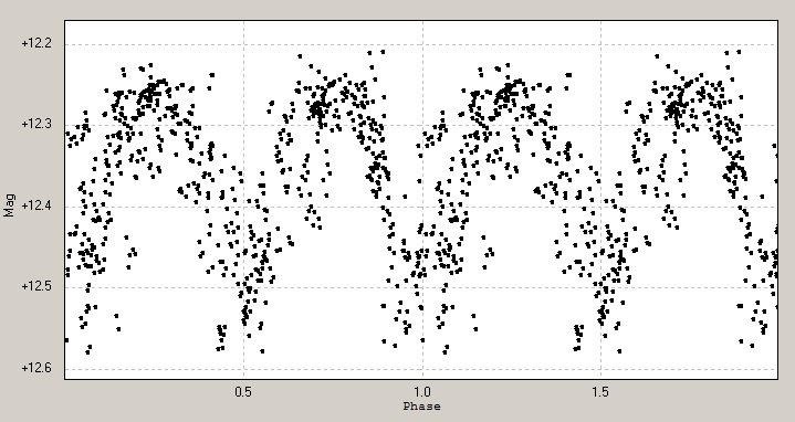

Jag tror att en förmörkelsevariabel av typen EW som hans föreslog är bästa alternativet för KAR115. Om den är av spektralklass G5 är det inte så troligt att det är en pulserande stjärna med så kort period. Elementen ska ju för förmörkelevariabler ha sin epok vid minimum, så nya elemenet är: 2456682,665 + 0,313994 * E. Här är också ett nytt fasdiagram med minimum i fas 0.

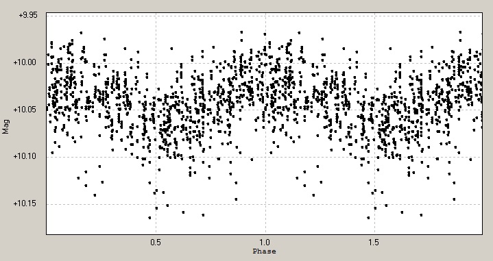

Re: Variabelupptäckarprojekt
Posted: 2017-12-20 17:43:19

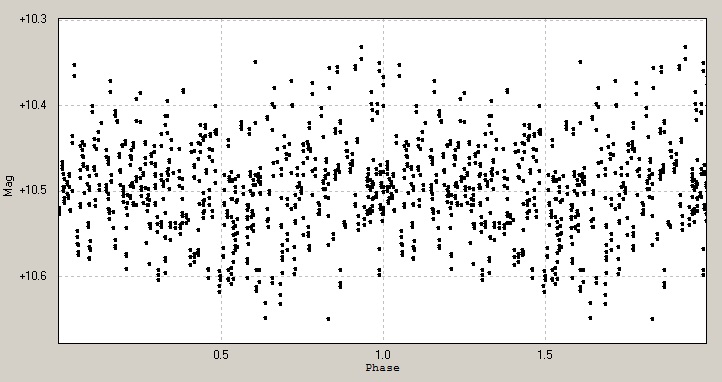

by wilt
Den här - HGG269 - ser skum ut, och jag får inte fram någon vettig period. Kontaminering av närbelägen stjärna?
Data.

Efter hand som projektet fortskrider kommer vi att bli allt bättre på att tolka eftersom vi lär oss vissa återkommande mönster. Än så länge är vi i begynnelsefasen. Jag tror jag börjar bli intresserad på allvar av denna udda hobby som heter variabla stjärnor ...
Jag har kikat lite närmare på HGG269. Det är en G5-stjärna och kompanjonen ligger 39 bågsekunder bort och är en A3-stjärna (data i Simbad).
Stjärnan heter TYC 4623-157-1 och ingår i Gaia DR1. Två mätningar finns i APASS Epoch Photometry Database, den ena på V= 10.4692, den andra på 10.412. Eftersom APASS Epoch-observationerna gjordes med ett teleskop och inte med ett kameraobjektiv är bildskalan bättre än ASAS-SN:2.57 bågsekunder istället för 8. Två mätningar som bägge två ligger på den övre nivån.

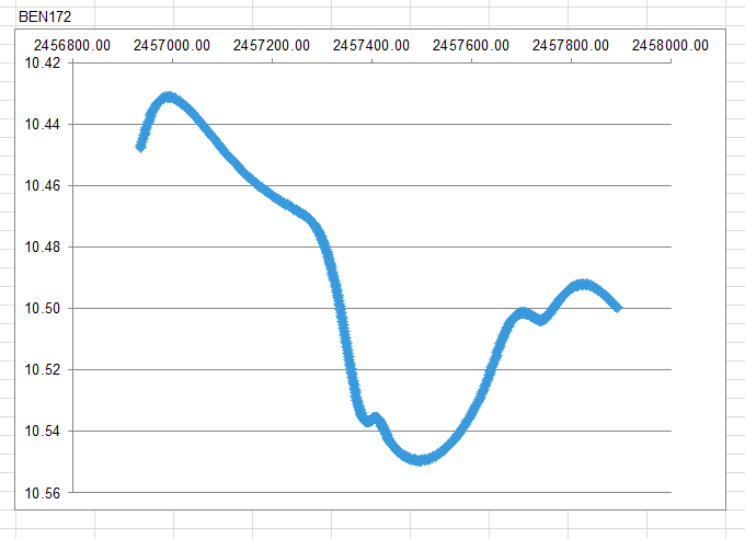

by Hans Bengtsson
BEN172:
Förutom variationerna som sker med några veckors periodicitet, så ser vi också en tydlig långsiktig förändring av medelmagnituden. Jag beräknade glidande medelvärden för att illustrera detta, se diagram nedan.
BEN172 mean magnitude.PNG (16.92 KiB) Viewed 7973 times
