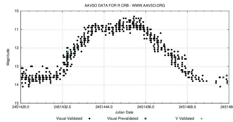

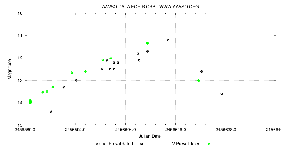

Jag har nu kollat upp den historiska ljuskurvan för R CrB under de senaste 50 åren, och hittade faktiskt ett tillfälle när beteendet påminde om det nuvarande. Med andra ord ett mycket kortvarigt och tydligt maximum med amplitud minst ett par magnituder. Det hände hösten 1999, och vi kan nedan se tydliga likheter mellan de två topparna. Diagrammen har i båda fallen utsträckning 60 dygn och magnitudintervallet 10-15.
m v h

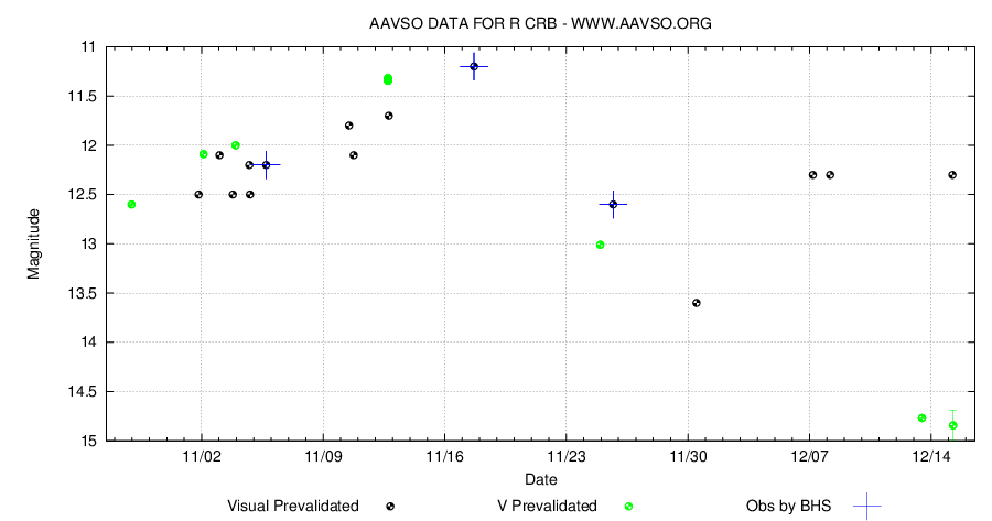

Det senaste AAVSO-diagrammet för R CrB ser vid en första anblick väldigt förvirrande ut - tills man inser att de tre observationerna (av samme observatör) vid magnitud 12.3 är felaktiga och beror på felidentifikation eller annat. Det är ganska uppenbart att R CrB nu ligger ungefär vid magnitud 15.
m v h

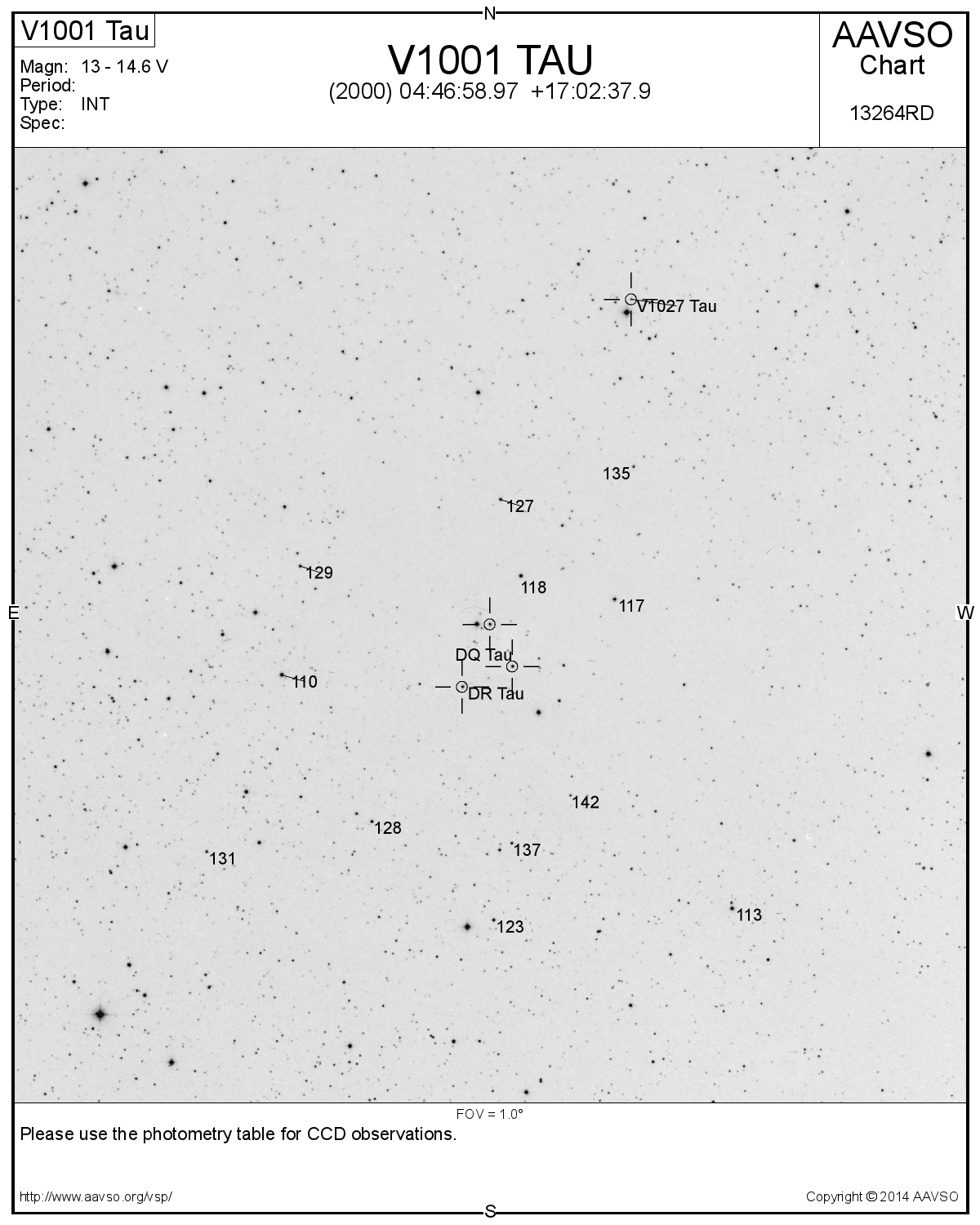

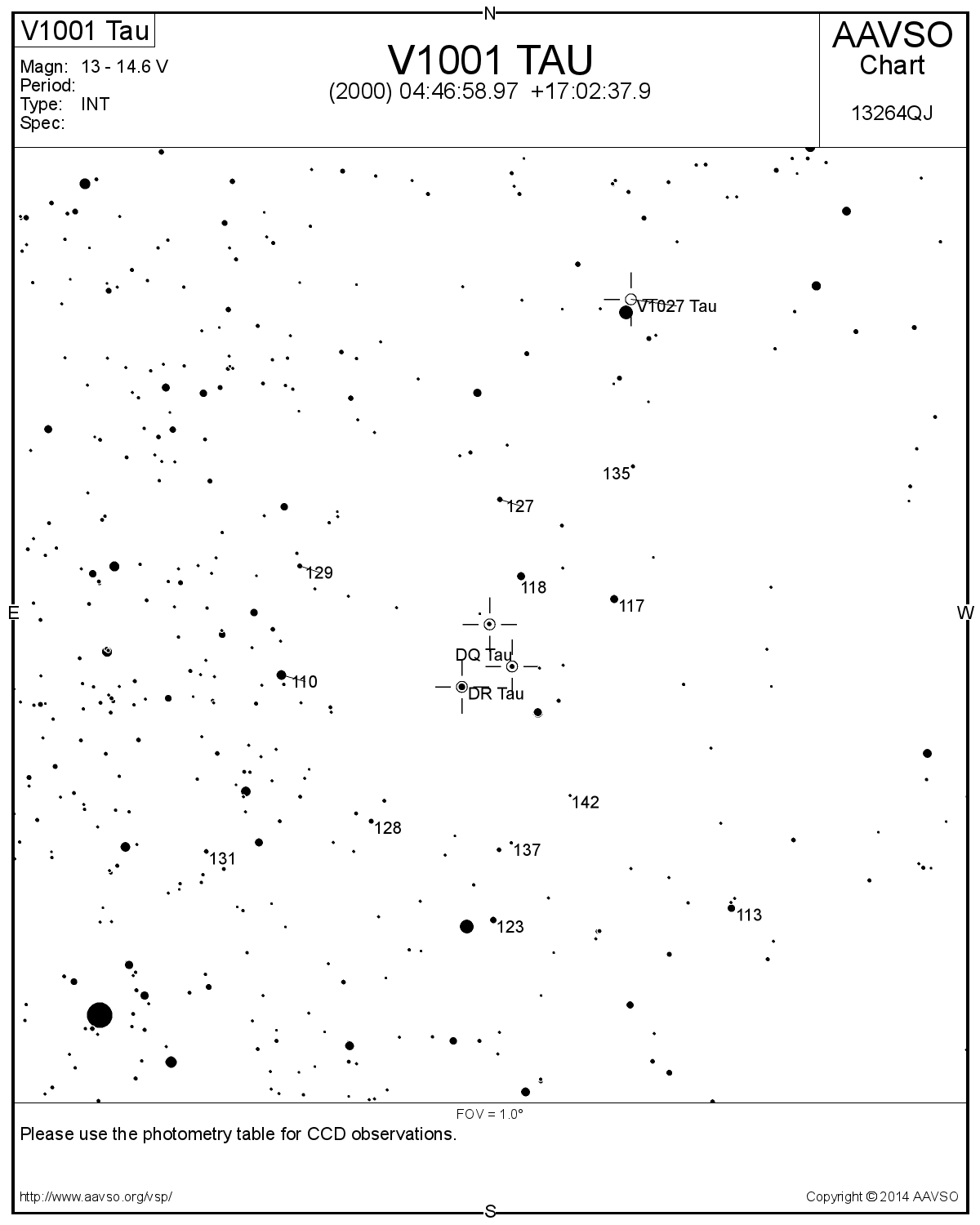

Vore roligt om någon ville ta en titt på T Tauri-stjärnan V1001 Tau. Jag får den ikväll till visuell magnitud 11.1, kan inte se att jag identifierar fel, kollade flera gånger under 20 minuter. Men jag har ljus himmel och gränsmagnitud bara ca 13. Det konstiga är att stjärnan inte ska bli ljusare än visuell magn 13, och så sent som 9 mars mättes V = 13.56.
Som sagt, kolla gärna.
Edit:
Mysteriet är löst. När man kollar bilder på området så ser man en ljus stjärna alldeles intill V1001 Tau. På den AAVSO-karta som saknar bild saknas stjärnan, se nedan.
M v h
