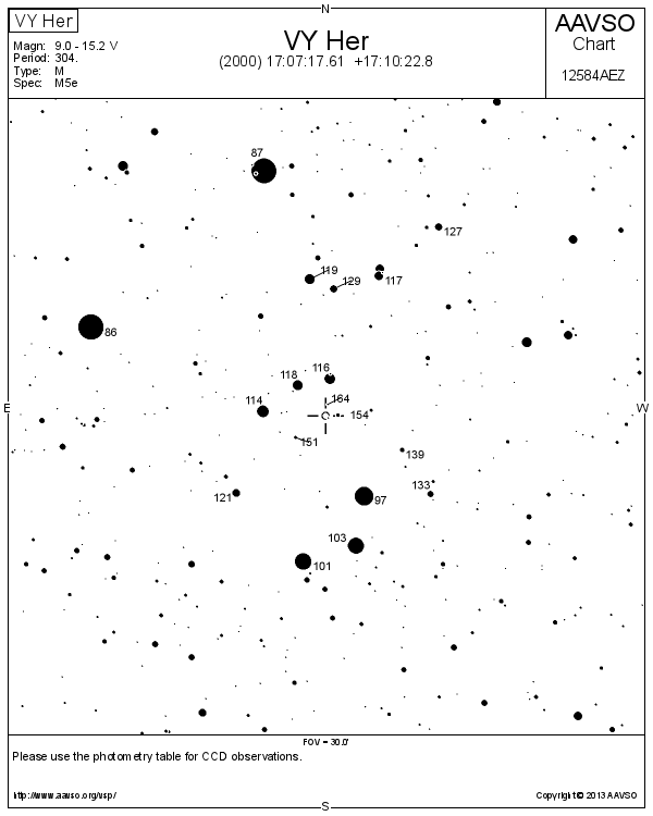

VY Her, mag <13.3 (mira). Chansning, ingen skymt av stjärnan. Inte så konstigt när jag nu i efterhand kollar med AAVSO, magnituden är kring 15. Ligger i ett fantastiskt synfält med egendomligt regelbundna stjärnmönster. Två motstående halvcirklar som för tankarna till Corona Borealis. För att visa vad jag menar så lägger jag in en liten kartbild i slutet av detta inlägg.

VY Her. Från AAVSO.
VY Her. Från AAVSO.
