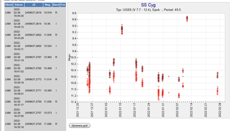

Nope, det har jag inte funderat över. Men nu har jag ju börjat göra det Jag är inte så klar över vad som krävs för publicering i JAAVSO, bara att kolla upp lite.
Jag håller för övrigt på att undersöka om det finns nån slags periodicitet i viloläget hos SS Cyg, genom att analysera bara B-obsar, som en början i alla fall. Långsamt mekande

De här oscillationerna är väl det som kallas "flickering". På det i mina ögon fullständigt lysande webinaret förra veckan med professor Christian Knigge, talade han en del om just flickering - men inte precis SS Cyg. En annan som verkar ha sysslat en del med det är Albert Brusch. Jag har precis läst hans artikel "A comparative study of the strength of flickering in cataclysmic variables" från 2021 (https://arxiv.org/abs/2103.14521" onclick="window.open(this.href);return false;), där han tittat på ca 100 (!) CVs av olika slag. Han understryker alltså att vi inte har nån bra förklaring av det, även om lite olika modeller har föreslagits. Och han noterar ett par saker: flickering har störst amplitud i viloläget (quiscence) för att minska radikalt vid utbrott, och amplituten är större i kortare våglängder (vilket synts i mina SS Cyg data).
Jag tänkte att det kanske kunde vara kul att kolla också på U-bandet. Så nu försöker jag ta lite serier med U och V - kan inte bli alla färger för U kräver så mkt exponeringstid att det blir för liten upplösning då, så vi kör U-V nu och ser vad det ger.
Kanske kan det bli en liten artikel! I så fall helst ett litet sam-projekt (jag gillar att skriva ihop).

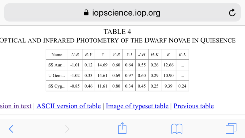

Det stämmer nog bra att SS Cyg är ljusare i U än i såväl B som V. Kolla här:
https://iopscience.iop.org/article/10.1 ... 086/316802" onclick="window.open(this.href);return false;
Det skulle betyda att man i viloläge med V = 11.61 får:
U = 11.22
B = 12.07
V = 11.61
R = 10.81
I = 11.27
Den skulle alltså vara ljusare i R-bandet än i I-bandet, i motsats till de två andra dvärgnovorna i tabellen. Men det stämmer knappast med verkligheten, även SS Cyg är ljusare i I-bandet än i R-bandet, se klipp nedan.
Kan det vara så att det står fel i rubriken i tabellen, att V-I egentligen ska vara R-I ? Vore ju också mest logiskt eftersom övriga färgindex ges mellan två intilliggande band.
