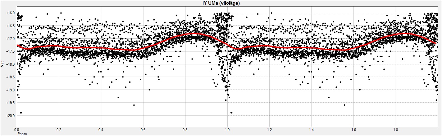

Jag testade att göra några fasdiagram från datan i AAVSO. Först ett när stjärnan är i vila (magnitud svagare än 16). Förutom förmörkelsen har den en slags "bula" på kurvan.

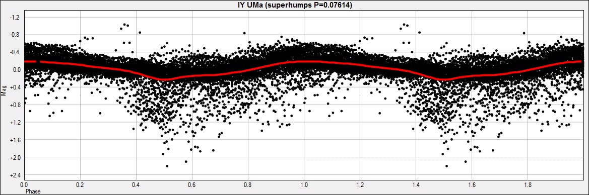

Nästa är när den är i utbrott (magnitud 13-15). Här har jag bara använt dataserier som jag först normaliserade så att medelmagnituden mellan serierna jämnats ut.
För diagrammet ovan finns också en "luddigare" och lite längre period som jag misstänker är från superpucklarna. Den stämmer hyfsat bra jämfört med puckelperioden från den här artikeln https://arxiv.org/pdf/1009.5444.pdf" onclick="window.open(this.href);return false;. Att den här perioden är svårfångad eller luddig (det finns en skog av periodtoppar runt 0.07614) beror nog på att superpucklarna ändrar period under utbrottet eller inte är synkade mellan utbrotten.

Det var verkligen inte illa att analysera fram superpuckelperioden hos denna stjärna. Imponerande!
