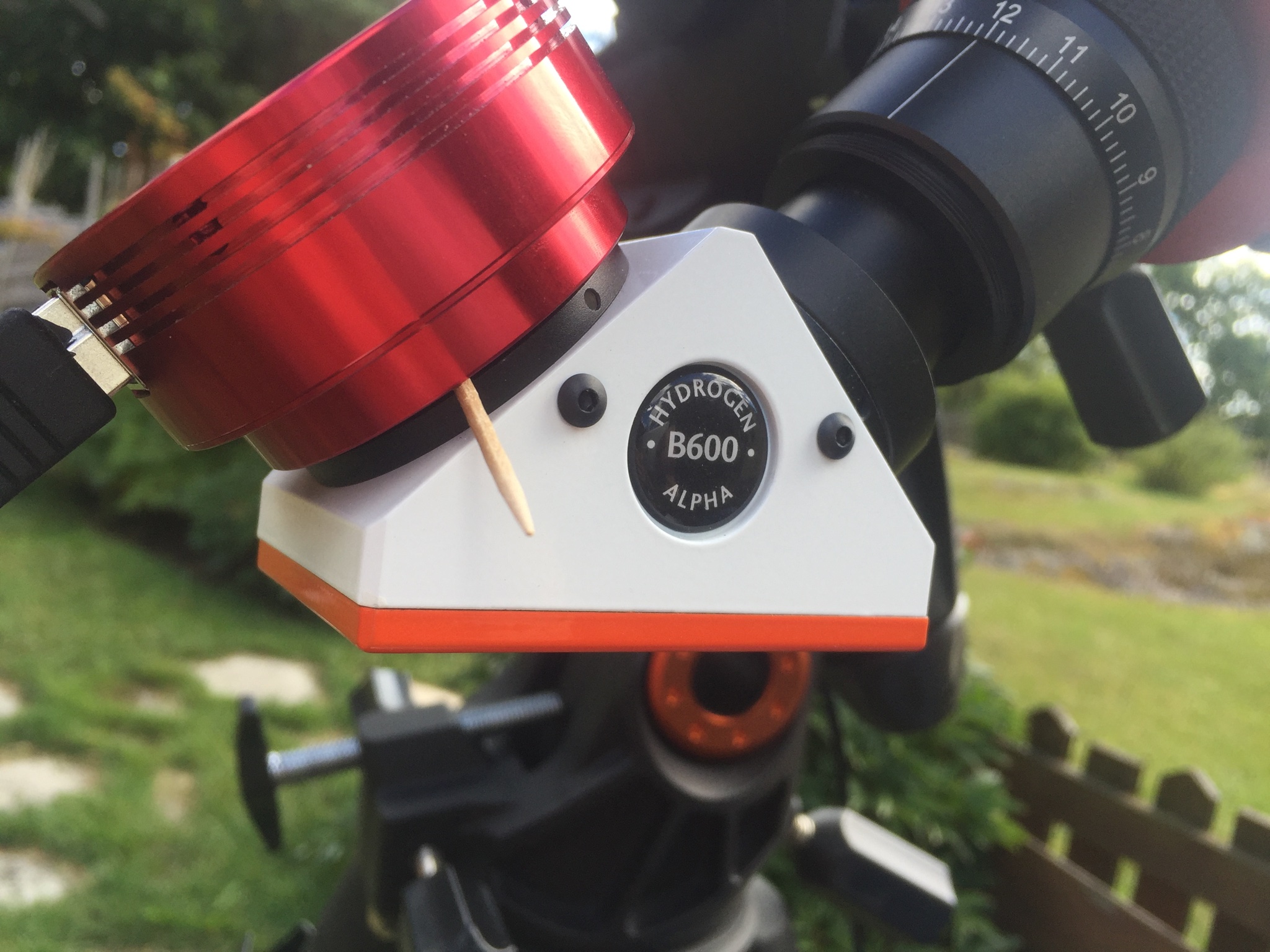

Har använt precis samma grejer som du har.
Kameran skruvar du dit dirrekt på blockfiltret och vlockfiltret ska du dra ut nån cm från fokuseraren för att få till det.
Det här är lite av ls50’svaghet. Ej tillräcklig backfokus för tex en tiltadapter eller liknande. Försökte mer tandpetare för att minska newtonringarna med min första zwo kamera. Player One kameran funkar dock klockrent utan ringar.
Ls50 ger en sol på ca 3,5mm på sensorn så kameran du har ger bra med utrymme att hitta en sweetspot på. Använder samma kamera till min ls60mt.

Har du väl hittat solen så montera kameran som på bilden, sätt kokuseraren på mitten ungefär och dra blockfiltret ut från fokuseraren så bör du hitta fokus..
Även om etalonen inte är inställd borde du få en skarp kant på solen när du kommit till fokus. Men vet att det kan bli ett enda vitt blurr om man har exponeringen på tok för högt.

Ok. För mig fungerade det så som det sitter på bilden jag tog med i tidigare svar. Kameran direkt på filtret och dra ut diagonalen från fokuseraren en bit. Använde inga extra grejer än det som följde med.
