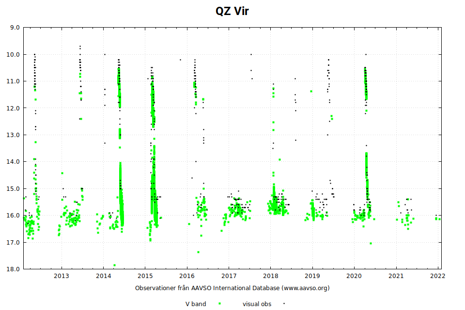

QZ Vir har utbrott ungefär en gång om året. Förra årets utbrott verkar ha missats.

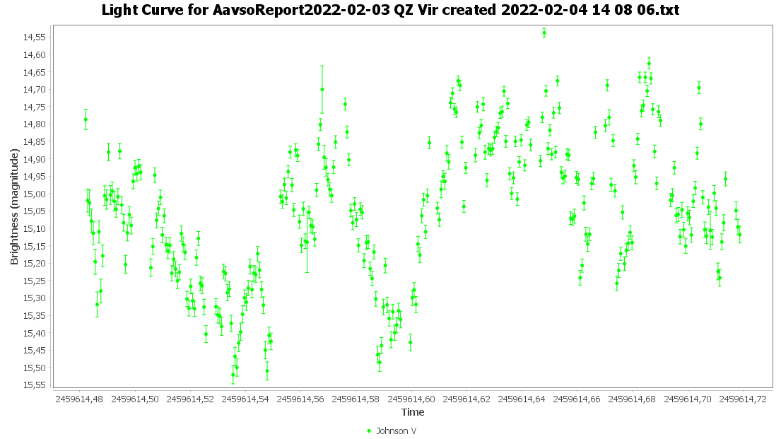

Lyckades köra en rätt rejäl serie på QZ Vir inatt med Oria-teleskopet:
Rätt rejäla svängningar, och jag tycker det är spännande att den har en uppåtgående trend.

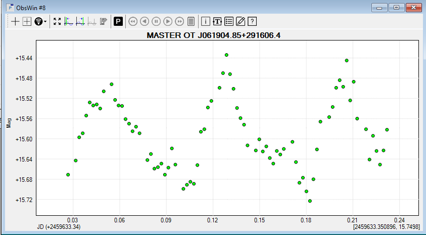

En dvärgnova i Auriga med det kriminellt långa namnet ...
MASTER OT J061904.85+291606.4
... som i SVO kort och gott heter ...

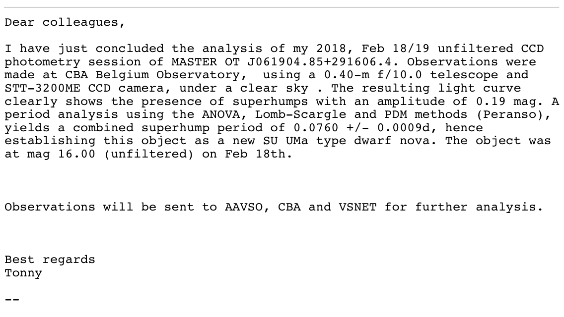

... har under den gångna natten (17-18 feb) studerats av Magnus Larsson. Stjärnan är av typen SU UMa, och Magnus har registrerat jättefina superpucklar.

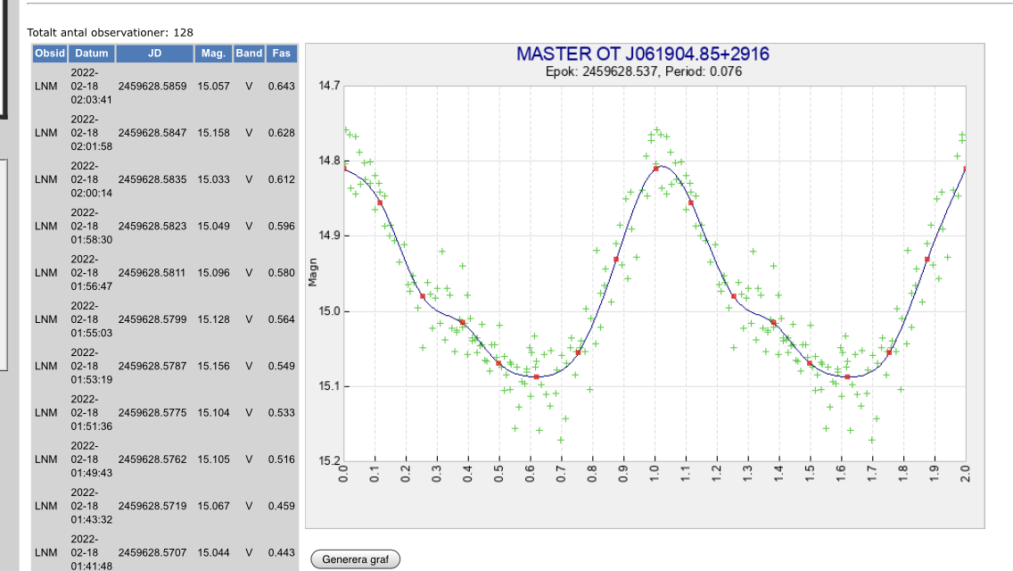

Superpuckelperioden är enligt VSX 0.0760 dygn som i fasdiagrammet nedan kombinerats med de maxima som Magnus dokumenterade.
Stjärnan är mycket ofullständigt känd, och denna tidsserie är givetvis av stort värde!

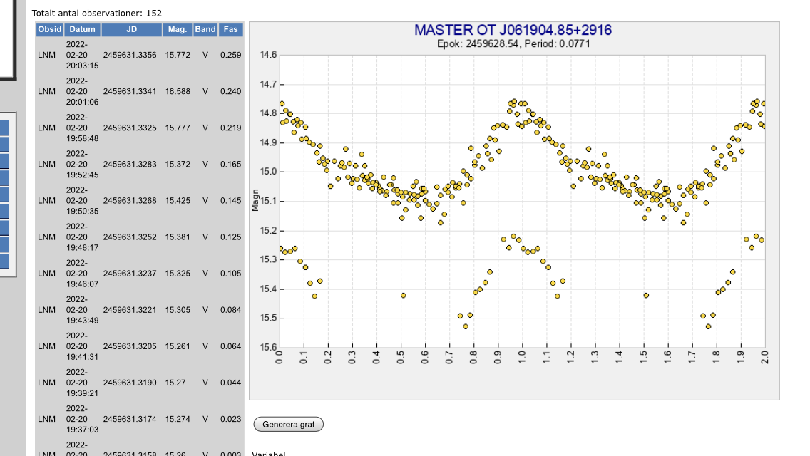

Post by magnuslar »
Min mätning med Peranso 3.0 gav en superpuckelperiod på 0.077399d, dvs nära men inte exakt samma som Tonny Vannmunster kom fram till tidigare. Det vore ju jäkligt kul att kunna få fram omloppsperioden också, men då får man väl skaffa spektroskop och hoppas på att dopplermätning kan funka, eller?
Detta är alltså från Margareta Westerlund-teleskopet.

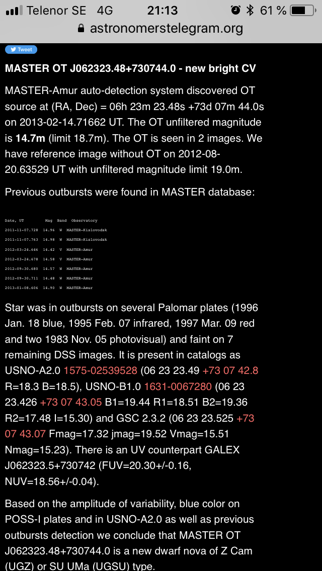

Re: Aktuella kataklysmiska variabler

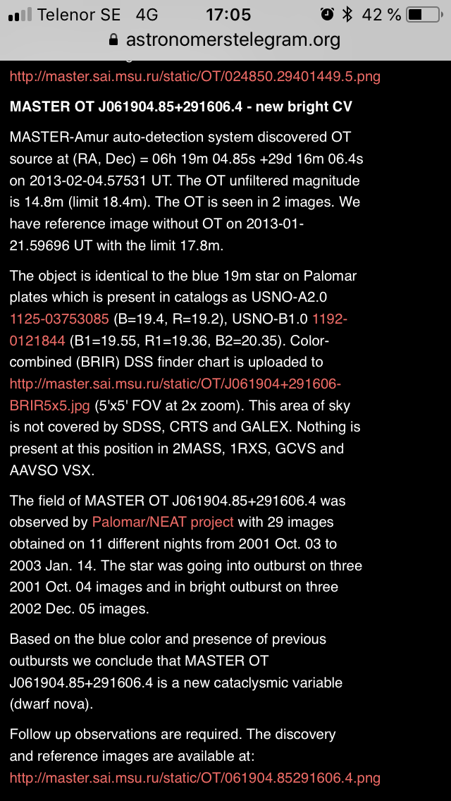

Nedan ser vi två klipp som handlar om stjärnan. I övrigt verkar det inte finnas mycket info. Förutom Vanmunsters tidsserie 2018 är, så vitt jag kan se, Magnus tidsserie den enda som gjorts.
Kända utbrott:
Oktober 2001
December 2002
Februari 2013
Februari 2018
Februari 2022
Magnus nya mätningar (V) av MASTER-stjärnan kvällen 20 feb passar utomordentligt väl ihop med de superpuckelelement som ges i diagrammet nedan.
Den nya serien är den nedre (ljussvagare) serien i diagrammet.
Det verkar som om Magnus mätningar av MASTER-stjärnan natten 21-22 feb bekräftar superpuckelperioden 0.077 dygn (ca 111 minuter) vilket är aningen längre än Vanmunsters period 0.076 dygn (ca 109 minuter).

Sedan har du ju nu obsat ännu en MASTER-stjärna med icke kommaihågbart namn. Vi kan kalla den MASTER Cam eftersom den ligger i Cam, och så kan vi kalla den förra MASTER Aur. Informellt i denna tråd.
MASTER Cam tycks vara en mycket aktiv dvärgnova, det är konstigt att den inte upptäcktes förrän 2013 (se klipp). Exempelvis finns den på flera DSS-bilder. Kan härmed meddela att jag redan 1999 hade kunnat upptäcka den. Hur lätt som helst. Om jag bara hade blinkat just det området. Men det gjorde jag inte, det är liksom själva kruxet.
Inga superpucklar syns hos MASTER Cam?
