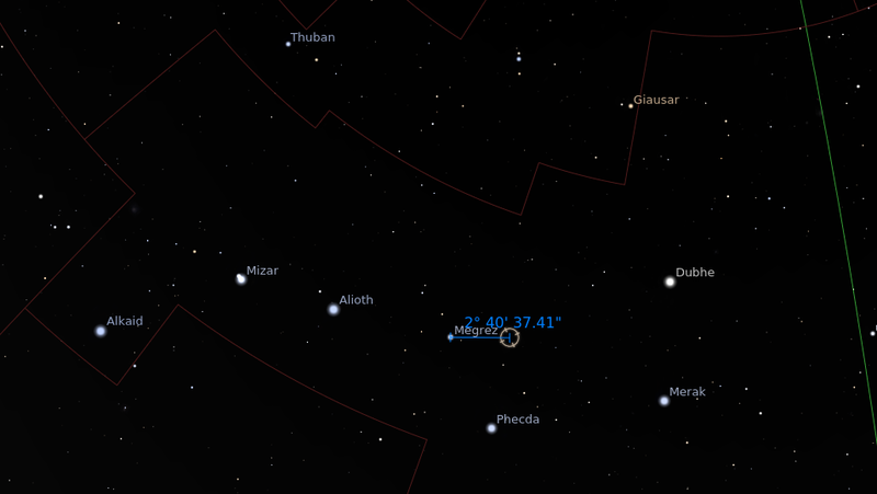

Så skulle jag rekommendera Z UMa. Det ligger i Karlavagnen, ungefär 2°40' väster om Megrez: Z UMa ligger inte så högt över horisonten så här års, men det gör det lättare för er att observera den med fältikikare, så ni inte behöver titta uppåt och få ont i nacken. Stjärnan har relativt korta och tydliga cykler, och magnitudspannet är tillräckligt för en fältkikare.

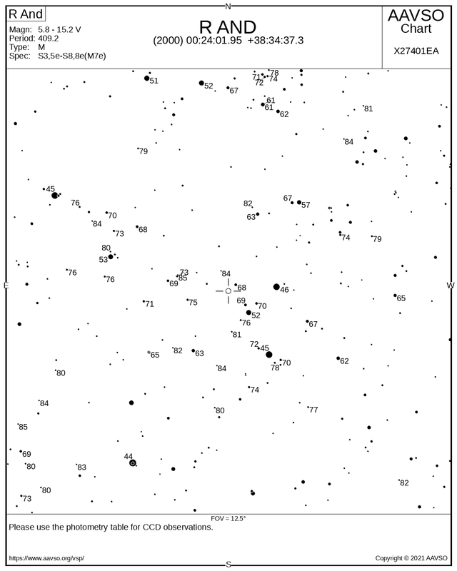

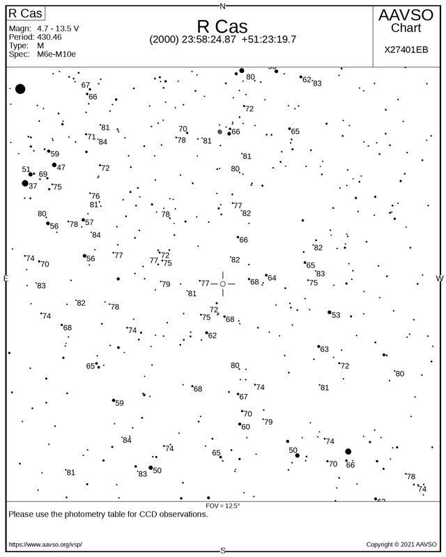

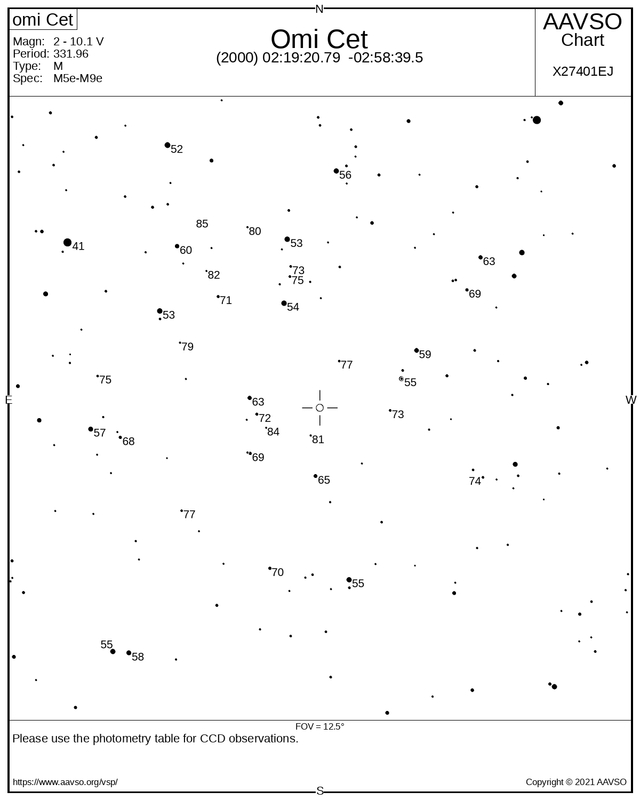

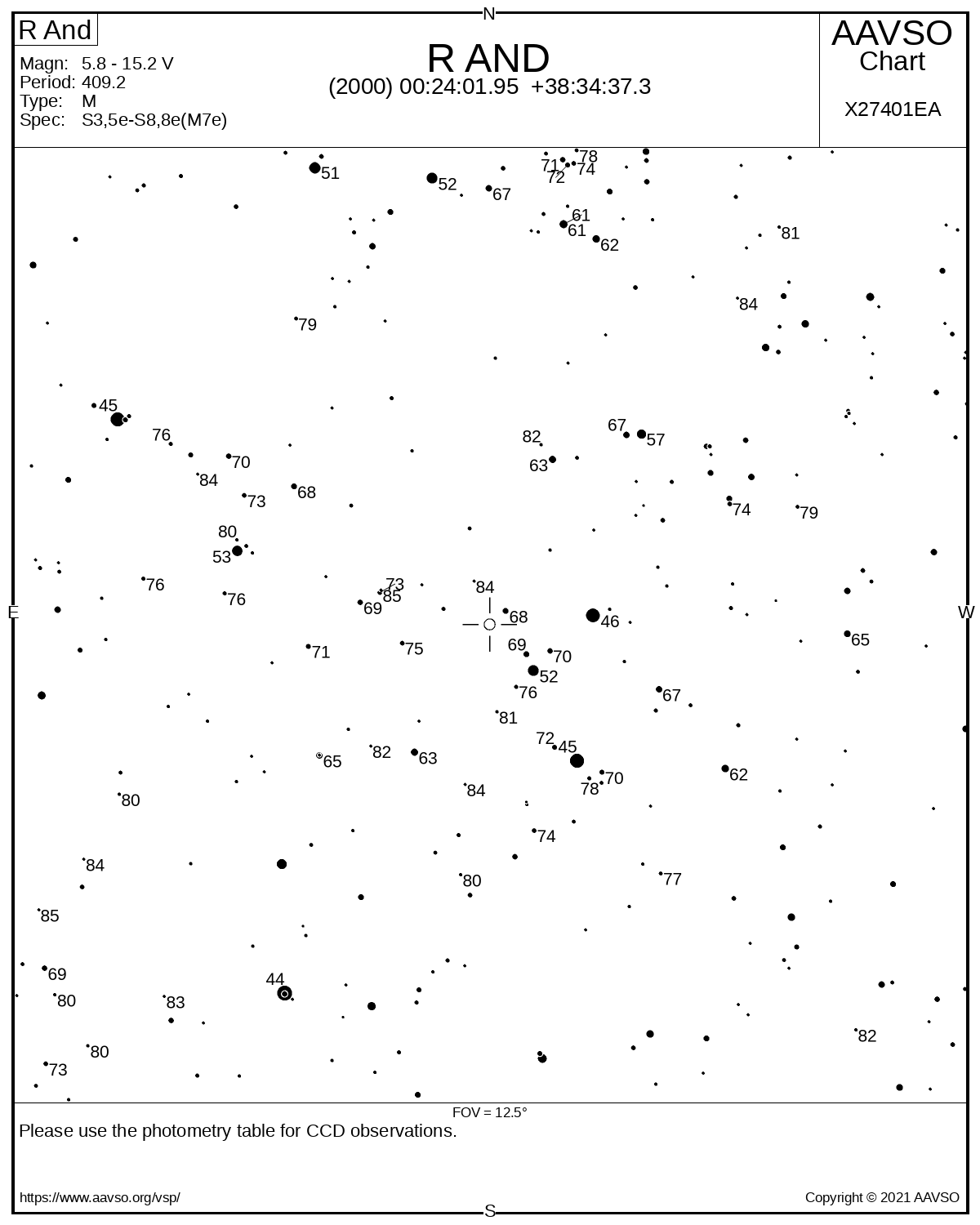

Ett par Miravariabler nära sin maximala ljusstyrka vore nog ett bra val och för att få lite bredd bland typerna kanske även en ljusstark förmörkelsevariabel med kort period.
Hur snart ni ska ha arbetet färdigt har viss påverkan på valet av variabler eftersom man gärna vill hinna märka att ljusstyrkorna förändras. Miror nära max kan stanna på toppen ett par månader innan de åter blir ljussvagare, så visst tålamod för att se tydliga skillnader är nog bra. Att fånga dem nära max men i uppgångs- eller nedgångsfas istället för på platån borde ge relativt snabbt märkbara skillnader. Gäller att hoppas på många stjärnklara kvällar.
Ett par miror:
R And - Nära max nu och börjar åter bli ljussvagare om ca två månader.
R Cas - Svår i kikare just nu, men når max om en dryg månad, man borde alltså kunna följa uppgången.
Omikron Ceti - Mira själv, alltså urtypen. På väg ned mot minimum nu, men det borde gå att följa nedgången med kikare någon månad eller två till. Lägre på himlen än de andra två, vilket försvårar.

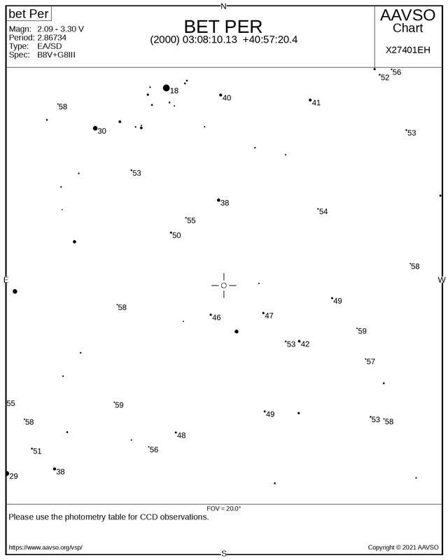

Förmörkelsevariabel:
Algol (Beta Persei) - Förmörkas under tio timmar med ca 2 dagar och 21 timmars mellanrum. Ett flerstjärnesystem där den ljusare huvudstjärnan täcks över och förmörkas av en svagare stjärna. Observera i normalläget och försök sedan ta reda på när nästa förmörkelse sker och hoppas på luckor i molntäcket.

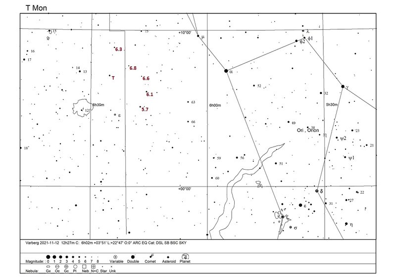

Jag kommer med ytterligare ett alternativ, att ni väljer en cepheid-stjärna som ert arbete. De flesta ändrar sig så snabbt att man kan förvänta sig att se skillnad bara från en kväll till nästa. Detta till skillnad från miror där man kan behöva flera månaders observation för att se variationens form. Förmörekelsevariabler är också snabba, men vanligtvis lyser de konstant tills de blir förmörkade vilket gör att man observera den många gånger utan att se någon variation. Cephider är också en väldigt viktig grupp stjärnor som används för att bestämma avstånden inom Vintergatan och till närbelägna galaxer. Det kan ni hitta en massa intressant om och kanske få med i arbetet.
Ett par cepheider som man kan se med en vanlig kikare är t.ex delta Cep (som stjärntypen är uppkallad efter) eller min favorit T Mon (se karta nedan). Den ligger nära Betelgeuse i Orion (alfa på kartan) och är lätt att hitta om man utgår från Betelgeuse. Den ligger bakom en båge av stjärnor som är lämpliga jämförstjärnor. Jag har skrivit ut jämförstjärnornas magnituder i kartan.
T Mon har en ovanligt lång period för en cepheid på 27 dagar. Den ökar i ljusstyrka i ungefär en vecka för att sedan avta under 3 veckor.
