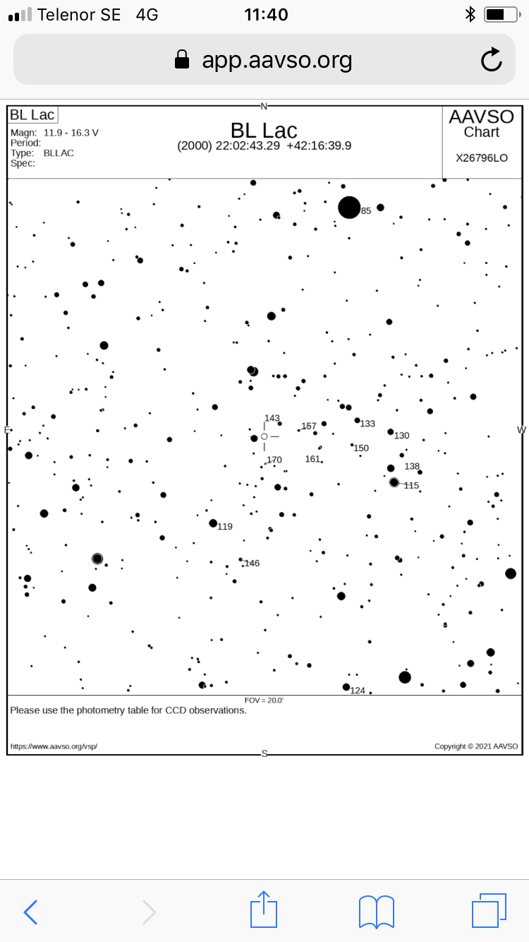

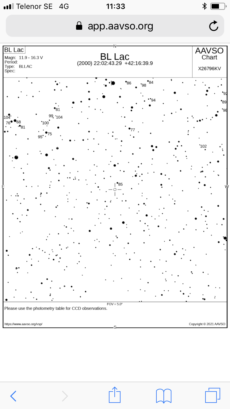

Jag slänger in ett par AAVSO-kartor nedan, båda har norr uppåt. Den övre omfattar 5x5 grader, den undre 20x20 bågminuter. Lägg särskilt märke till 85-stjärnan som finns på båda kartorna.

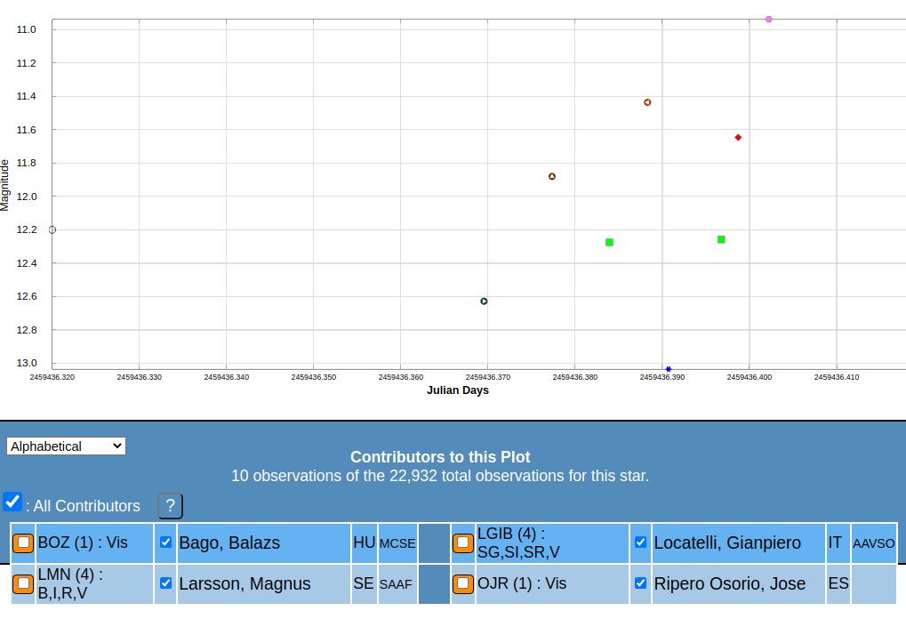

Jag lyckades mäta den igårkväll i en lucka i molnen, se nedanstående (min obs är den sista där i BVRI):
Klart spännande med en blazar ju!

Snyggt jobbat!
