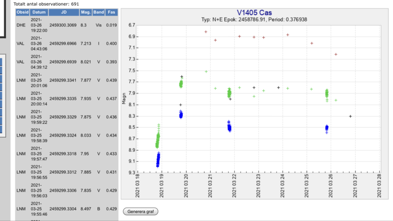

Dagens SDST mätningar:
Från 05.00 idag
V = 7.80
Ir = 6.90
Från 20:45 tiden idag
V = 7.96
Ir = 6.91
Från 05.00 idag
V = 7.80
Ir = 6.90
V = 7.96
Ir = 6.91

SDST resultat från kl 05.00
V = 7.85
Ir = 6.92
V = 7.85
Ir = 6.92

Nattens SDST resultat från 5.00: V = 7.81
Ir subbarna blev saturerad

Hade fel, tydligen hade jag en subb i Ir som funkade för att mäta igår. Här kommer resultaten:
24 Mars kl 05:00, Ir = 6.87
25 Mars kring 05:00, V = 7.83, Ir = 7.02
Lustigt att Ir ökade från 6.78 till 7.02, samtidigt som V ökade från 7.81 till 7.83.

Uppskattade den visuellt till 8.3 igår. Tycker det verkar som den börjat gå in i en trend mot att bli något ljussvagare senaste dygnet. Vi får se om det blir tydligare framöver.

SDST resultat från 05.00, 26 mars:
V = 8.02
Ir = 7.21
V = 8.02
Ir = 7.21

Nattens mätningar med SDST
V = 7.97
Ir = 7.03
V = 7.97
Ir = 7.03
