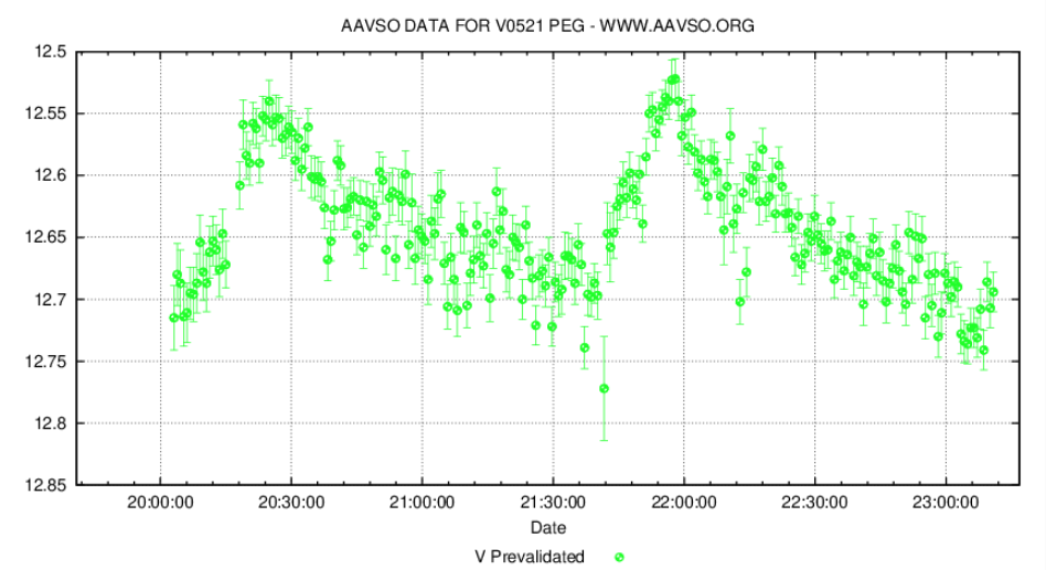

Fick till en riktigt bra serie inatt! Se nedan. Få se hur länge den här superhumpen håller i sig då, om det kan bli fler.
Utan att mäta men bara titta på kurvan, så ser ju 86 min rätt rimligt ut för en period, tycker jag, snarare än som jag sa, 111 min. Nästa steg är analys, och det är ännu inte riktigt min grej.

Yes, vilket snyggt diagram!
Jag tycker det ser ut som 93 minuter mellan de två topparna (20:25 UT och 21:58 UT). Maxima är ju här smalare och mera distinkta än under dina tidigare tidsserier av stjärnan. Mycket spännande.

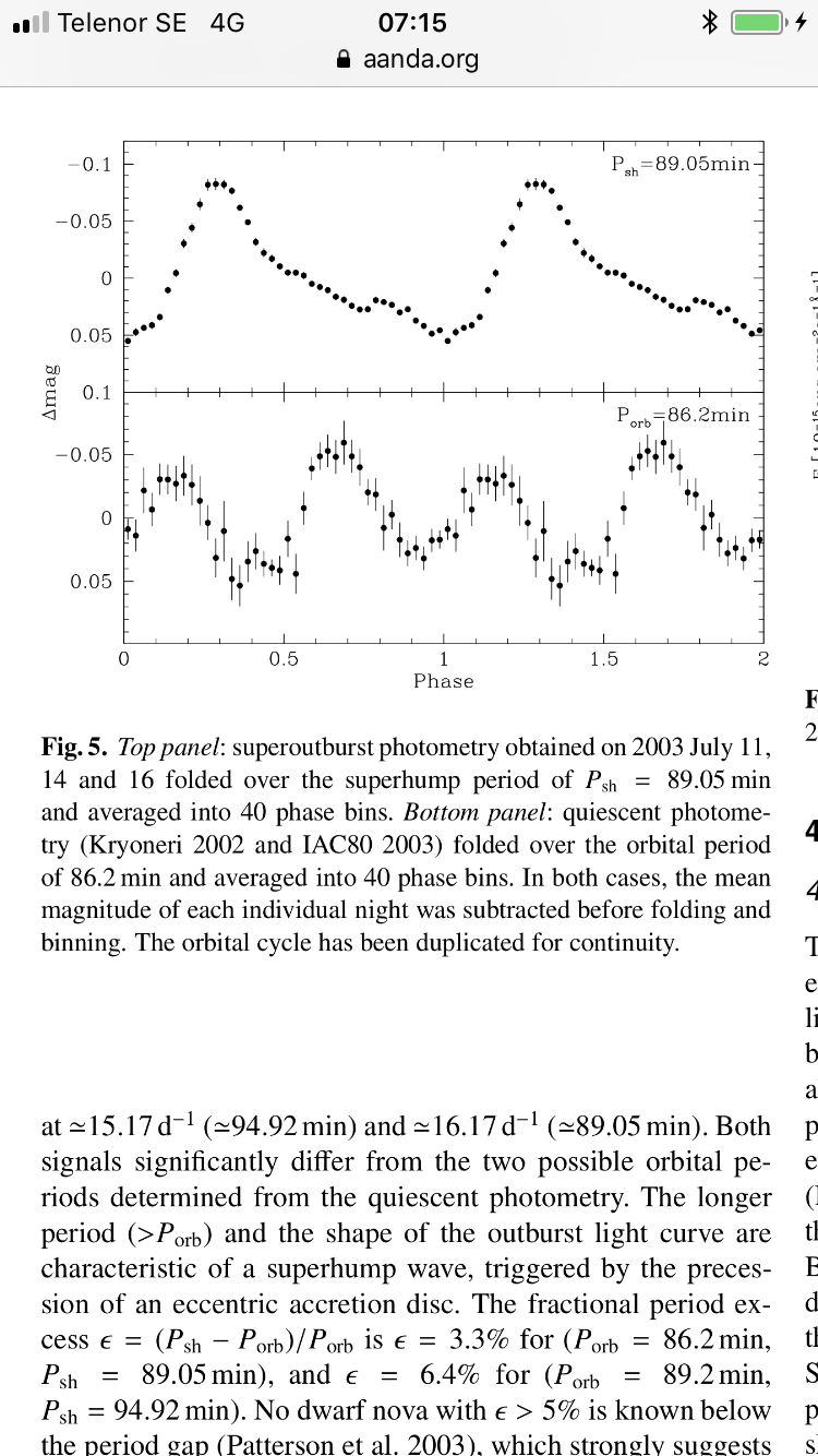

En mycket läsvärd artikel om V521 Peg:
https://www.aanda.org/articles/aa/pdf/2 ... aa2026.pdf" onclick="window.open(this.href);return false;
Nedan ser vi ett fasdiagram som väldigt mycket liknar den ljuskurva som Magnus presenterat i denna tråd. Ingen tvekan om att det är superpucklar som fångats! Verkligen en fin prestation.
Edit:

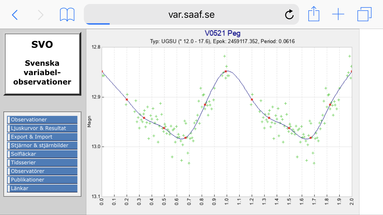

Jag funderar på om de variationer som Magnus dokumenterade natten 22-23 sep verkligen var superpucklar. Kanske bara ”vanliga” fluktuationer, utan lika stark koppling till systemets omloppstid? Kurvan 22-23 sep har ju ett utseende som avviker från den senaste tidsserien, där pucklarna helt överensstämmer med stjärnans signifikanta beteende enligt litteraturen. Eller är det så att superpucklarna bara ändrat utseende i takt med att utbrottet går mot sitt slut?
När jag som hastigast kollar perioden den 24 sep så tycker jag dessa element stämmer ganska bra:
Max = 2459117.352 + 0.0618 E
(0.0618 dygn = 89 minuter, det blev faktiskt så oberoende av att det är den puckelperiod som litteraturen ger)

Om vi minskar perioden från 89.0 minuter till 88.7 minuter och behåller tiden för utgångsmaximet så får vi, för den allra senaste serien, nedanstående fasdiagram.
Ifall man ska göra ett enda fasdiagram som baseras på flera olika nätter så behöver man först justera magnitudvärdena med hänsyn till nattens generella magnitudnivå. På motsvarande sätt som gjorts i den artikel jag gjorde ett skärmklipp från.
Spännande är det!
Edit:
Även tidsserien 22-23 sep visade superpucklar, det ser vi när vi lägger in alla fyra tidsserierna i ett och samma diagram (nedersta figuren). Jag har där använt perioden 0.0617 dygn (88.85 minuter). Superpucklarnas utseende den gången var faktiskt inte lika annorlunda som jag först trodde.

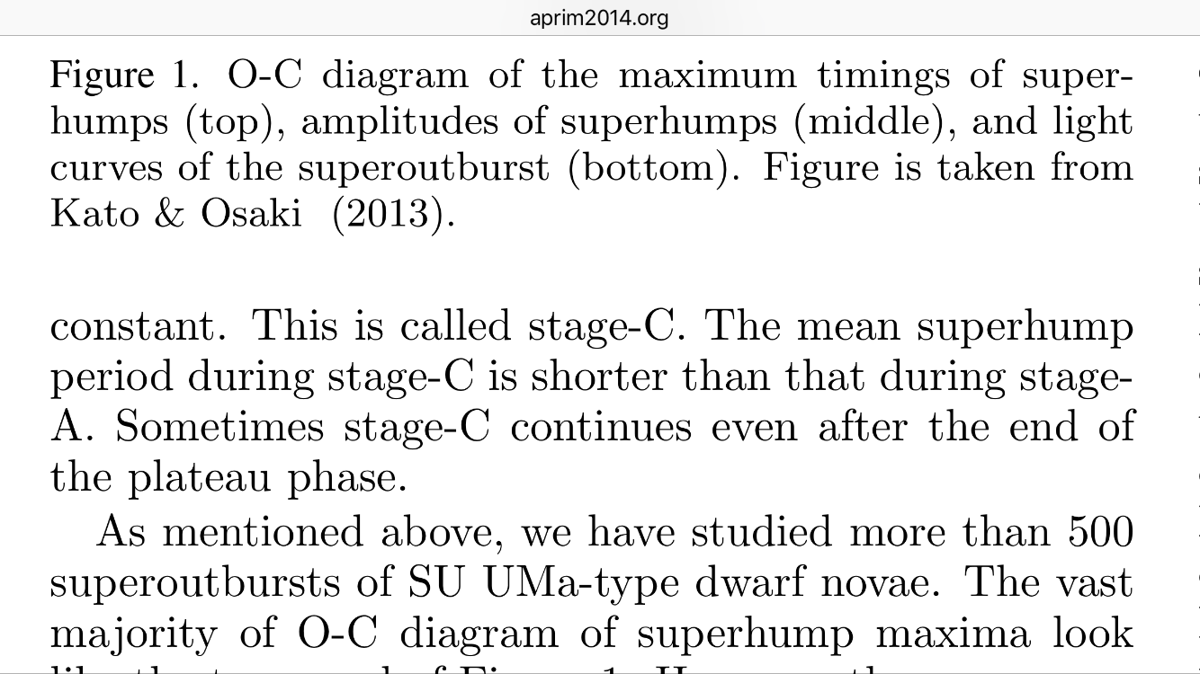

Superpucklar har ju utvecklats till en helt egen liten vetenskap, med massor av artiklar där Kato ofta är medförfattare.
Du tycks dock vara den ende som studerat detta fina utbrott hos V0521 Peg! Så dina data är mycket värdefulla.
När du gjort din sista tidsserie av detta utbrott så tycker jag det skulle vara roligt om några sektionsmedlemmar kunde slå sina kloka huvuden ihop och analysera periodiciteten lite mera noggrant, med periodanalysprogram. Det gäller då att korrigera de enskilda mätningarna för ljusstyrkans allmänt nedåtgående trend, så det kommer att bli en del jobb. Enstaka outliers bör tas bort, osv.
Jag tror att katalogperioden 86.3 minuter avser systemets omloppstid. Superpucklarna är positiva, dvs de har en period som är något längre, ca 89 minuter.
Det snabbare generella avtagandet som du kunde konstatera senaste natten tyder på att superpucklarna nu bör ha nått stadium C. Det borde innebära en aningen kortare period och mindre amplitud, åtminstone jämfört med stadium A (som håller på endast under utbrottets allra första fas, 1-2 dygn). Stadium B brukar sedan hålla på ungefär en vecka. Hur det brukar förhålla sig med periodlängd när man jämför B med C har jag inte i huvudet, men det har säkerligen Kato skrivit en del om ...

Ah, kortare, inte längre. O-C-diagram är nytt för mig.
