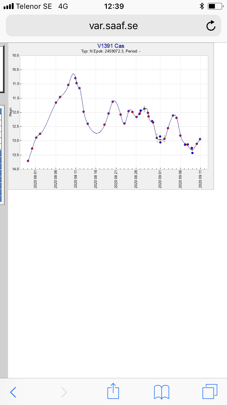

Det verkade vara två uppsättningar bilder denna gång. Jag fick ljusstyrkan till 12.92 och 12.97 denna gång. Novan verkar vara på väg mot sin sjätte topp.
Re: V1391 Cas = Nova Cassiopeiae 2020
Thomas: Var det kanske vid två olika tidpunkter? Jag satte igång SDST igår, så att mätningarna för V1391 Cas skulle tas kring 12 tiden. Vet inte om Claes tog fler subbar senare.

Kan stämma. Bild serierna tagna med en timmas mellanrum. Kolla tiden i filnamnet.

Det är säkerligen helt lugnt. Båda mätningarna finns i SVO, med två olika klockslag.
Sågtandsnovan fortsätter såga:

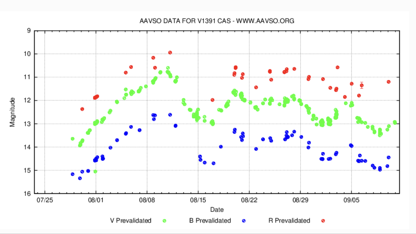

Valet mellan R och B är inte självklart.
Om vi tittar på novakurvan (AAVSO) nedan så ser vi att V och B båda ser mycket fina ut, obsarna ligger väl samlade. Spridningen är större med R-filter, och särskilt kring 5 september verkar mätningarna lite mystiska.
Det är svårare att få R-mätningar att helt överensstämma mellan olika observatörer. Känslighetskurvan i rött kan variera mellan olika filtertillverkare, betydligt mer än i V och B.
Men, å andra sidan:
Novan är väldigt mycket ljusare i R än den är i B. När den sjunker ytterligare kommer den att vara svår att följa över huvud taget i B samtidigt som den är hyggligt ljus i R. För ännu rödare stjärnor, som många miror, blir detta än mera påtagligt. Jag vet att Tomas Wikander för ett tag sedan berättade att han helt övergett B-mätningar, eftersom exponeringstiden blev orimligt lång för röda variabler.
Så till en del beror valet mellan R och B på vilken typ av stjärnor som ska observeras: röda eller icke-röda?
Men, å andra sidan:

Ojdå, det var en överraskande brant stigning i kurvan! Bekräftad inom AAVSO, se nedan.
Har novan ännu inte nått sitt RIKTIGA max? Är den fortfarande inne i en premaximal fas? Man kan faktiskt börja fundera i sådana termer...

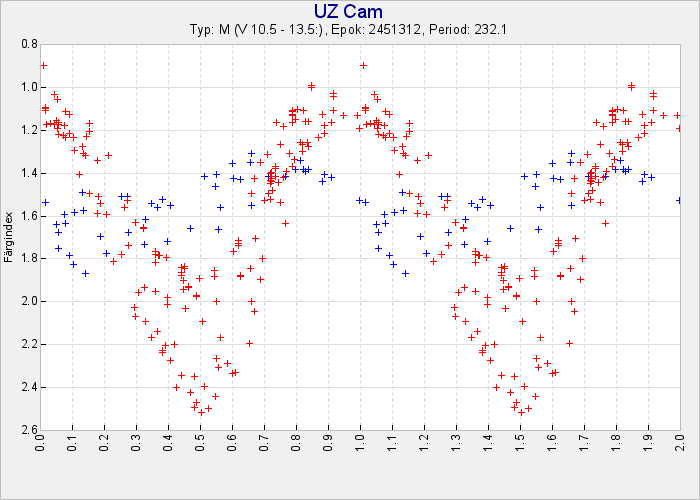

Ursäkta att jag avviker en smula från ämnet ett ögonblick, men hur konstruerade du färgindexdiagrammet? Det ser till det yttre ut exakt som ett SVO-diagram, men det måste vara en liten specialare du har?
Du går in under "Ljuskurvor & Resultat -> Rita fägindex" välj stjärna och fyll i Visa som fas.Hans Bengtsson wrote:Jättebra inlägg!
