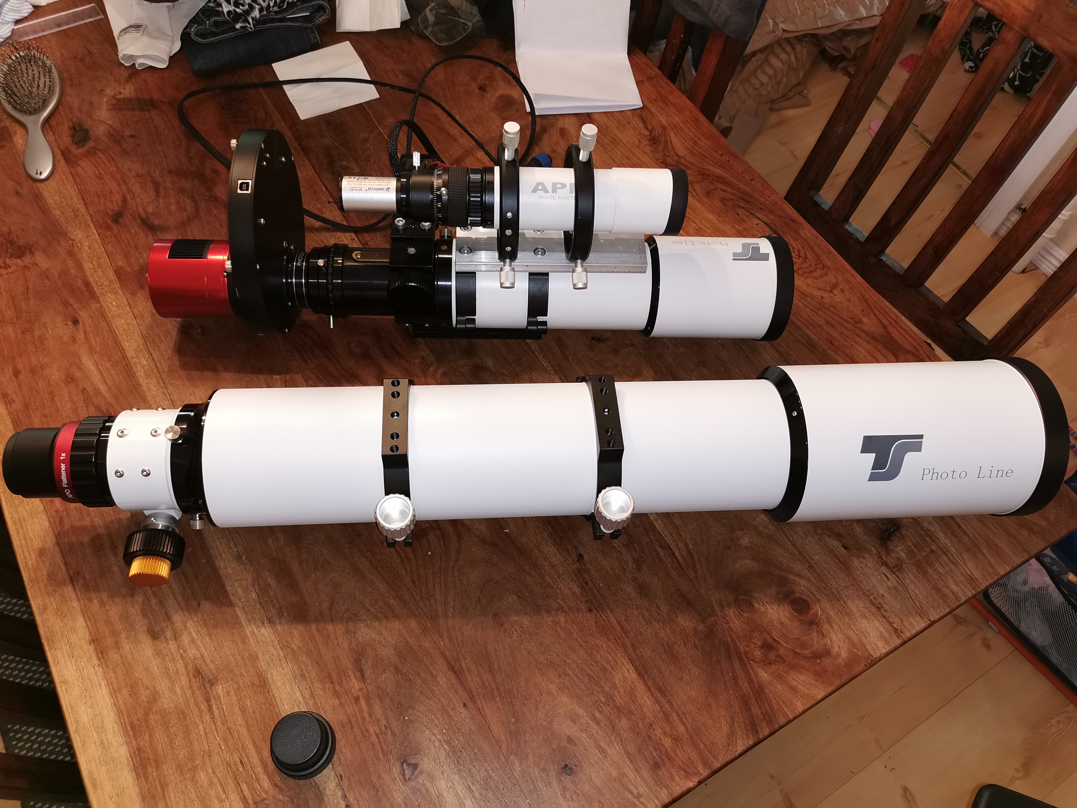

Så då har man skaffat sig ett nytt artilleri i samlingen.
Under veckan så kom min nya refraktorn en TS-optics f/7 115mm triplet som ja beställde från Teleskop-service
köpte även till en flattener för att behålla brännvidden på 800mm. Eller 805mm för att va petig.
Kan säga de var en riktigt stor skillnad i storlek mellan min andra tub

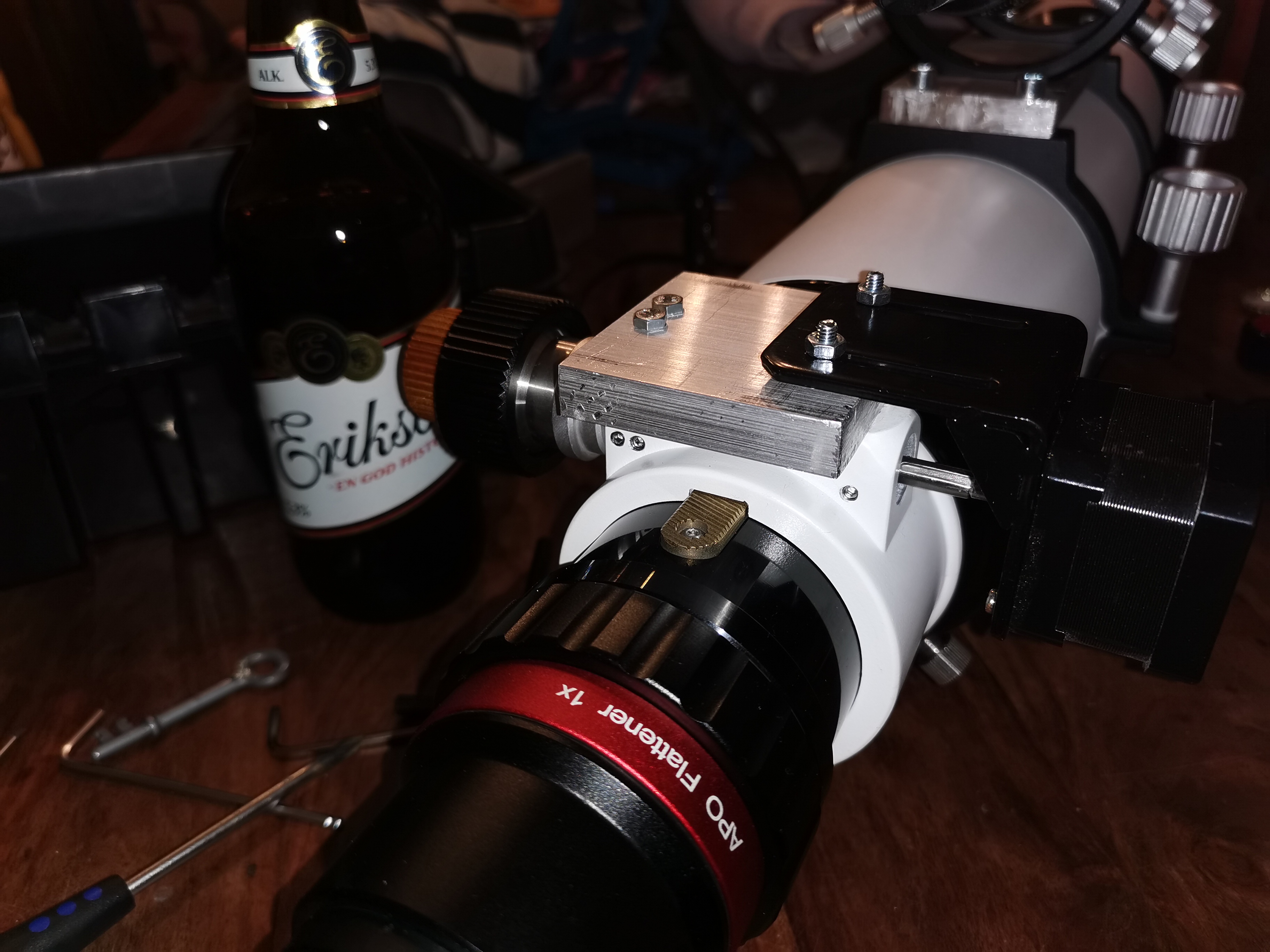

Har redan börjat fixa nya fästen till nya tuben. Varför köpa när man har så man kan fixa egna fästen
Inte den mest eleganta av fästen men bara de blir funkionell så är ja nöjd.
Enda som saknas på motorfokusen är en axelkoppling sen är den biten klar.
Sen är det att beställa en adapter som ja ska sätta mellan flattenern och filterhjulet. Från m63 till m48. Får hoppas den ja hittat ska funka. https://www.teleskop-express.de/shop/pr ... hread.html" onclick="window.open(this.href);return false;
