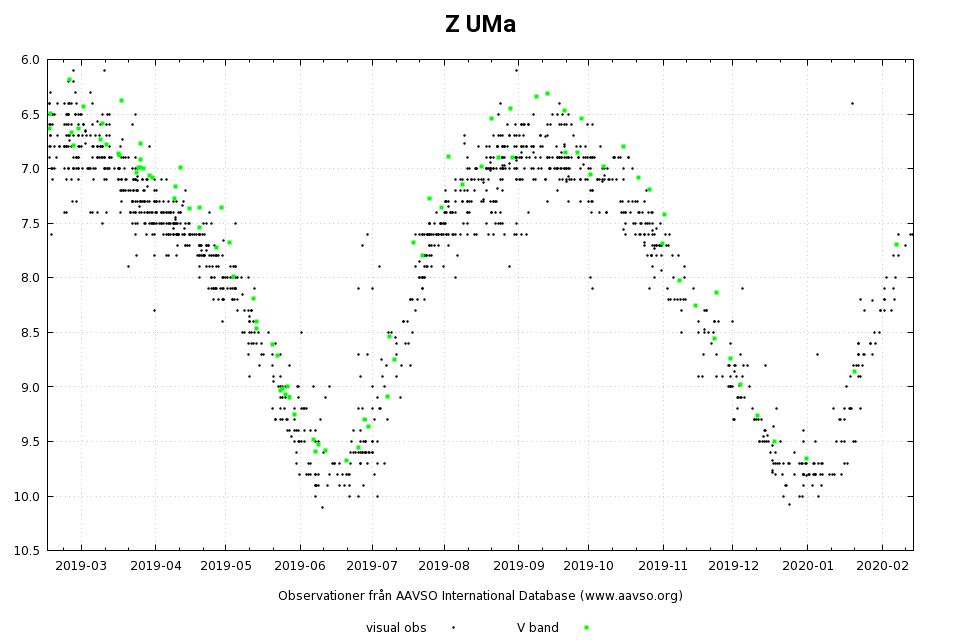

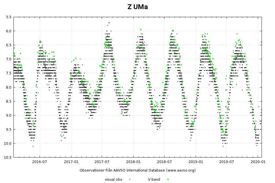

Z UMa är åter på väg upp efter ett till relativt djupt minimum. Det verkar som trenden de senaste cyklerna är att stjärnan beter sig mer och mer lik en Mira.
Re: Ny variabel säsong!
Bra spaning. De senaste fem cyklerna ser verkligen mer regelbundna ut och har större amplitud. Ska bli spännande att se om det är en tillfällighet eller om den verkligen byter skepnad.DHEB wrote:Z UMa är åter på väg upp efter ett till relativt djupt minimum. Det verkar som trenden de senaste cyklerna är att stjärnan beter sig mer och mer lik en Mira.

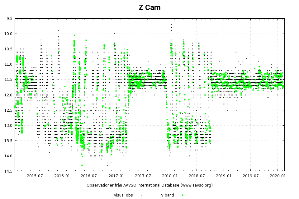

Men kanske den mest intressanta icke-händelse (för mig) är att Z Cam har svävat i "mellanläge" i över ett år:

Kul att du kunde logga in, välkommen åter Katarina! Vadå obsar ej? Z UMa är nu på väg upp! Perfekt till vilken som helst av dina binokulär.Katarina H wrote:Hej! Jippie det funkade att logga in äntligen. Hur som.. kul med all aktivitet kring Betelgeuse, samt grattis till Gustav i efterskott! Jag obsar ej, inväntar Saturnus återkomst...
